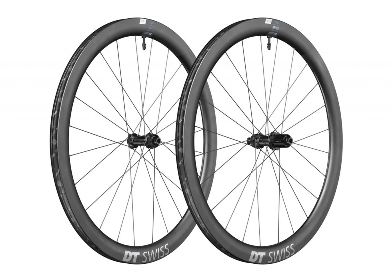

Dt-Swiss ha rilasciato un importante avviso di sicurezza riguardo le ruote ERC / CRC / HEC con invito a cessarne immediatamente l’utilizzo se ne se ne siete in possesso. Altre informazioni nel comunicato:
[Comunicato stampa]
Nel corso di questa settimana abbiamo ricevuto un numero limitato di segnalazioni relative a a casi di cedimento su determinate ruote: modelli ERC/CRC/HEC con altezza del cerchio di 35 o 45 mm e ID DT Swiss superiore a 2750000.
Nei casi segnalati si è verificato un cedimento strutturale del cerchio. Abbiamo immediatamente avviato indagini approfondite al fine di identificarne le cause. In base alle informazioni attualmente disponibili, le segnalazioni riguardano esclusivamente prodotti fabbricati e distribuiti a partire da 01.09.2024. Da diversi anni, le ruote dotate di questo tipo di cerchio sono presenti con successo sul mercato, senza precedenti segnalazioni analoghe.
Nei casi riscontrati si è verificata una delaminazione spontanea (separazione degli strati di carbonio) del bordo del cerchio, compromettendo in modo significativo l’integrità strutturale della ruota. A causa di tali danni, esiste un rischio elevato di incidenti, che possono comportare danni materiali, lesioni gravi o, nel peggiore dei casi, la morte.
Per ragioni di sicurezza e tutela dei consumatori, invitiamo tutti i clienti a sospendere immediatamente l’utilizzo dei prodotti interessati, e tutti i distributori, produttori e rivenditori a ritirare immediatamente i prodotti interessati dal commercio. Questo avviso di sicurezza resterà valido fino alla completa individuazione della causa. In basso trovate una guida dettagliata per verificare se il vostro prodotto è interessato.
Abbiamo fornito le ruote interessate a diversi produttori di biciclette e rivenditori, e stiamo attualmente informando tutti riguardo all’avviso di sicurezza. Non appena saranno disponibili i risultati delle indagini, informeremo tempestivamente tutti i clienti interessati sulle misure necessarie, che potranno andare da una verifica tecnica fino alla sostituzione delle ruote.
