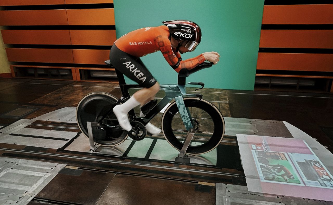

Aquila RC è il risultato di un processo iterativo, un ciclo continuo di analisi CAD, simulazioni avanzate, prototipi, test aerodinamici in galleria del vento e su strada, oltre che della sperimentazione di diversi profili airfoil, il tutto per un solo obiettivo: creare il sistema più veloce e performante.

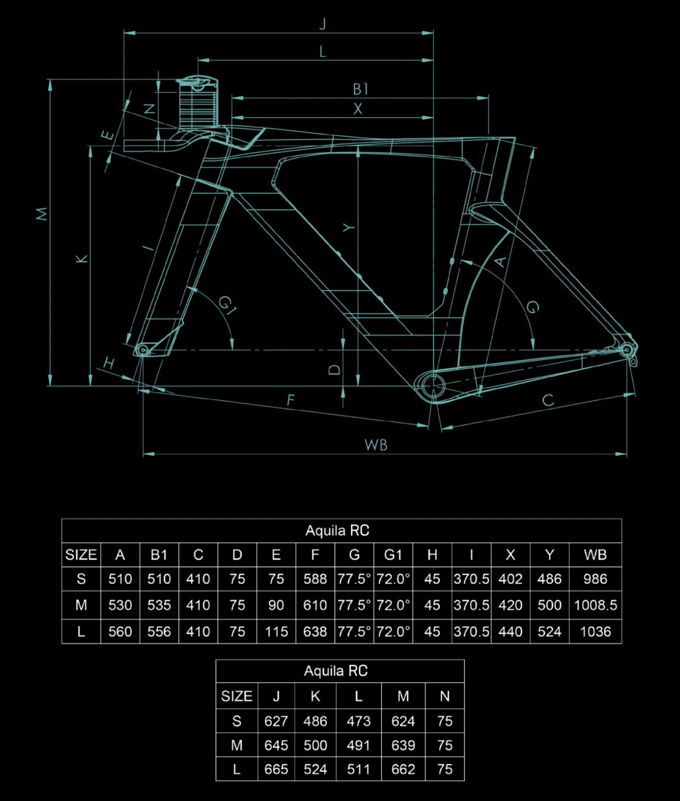

Dopo un’analisi approfondita dei dati, il Reparto Corse Bianchi ha optato per una rivisitazione della geometria con angolo del tubo sella da 77.5°, rispecchiando le preferenze dei principali cronoman del World Tour, ed un reach aumentato. Il risultato è una posizione in sella più veloce e aggressiva.

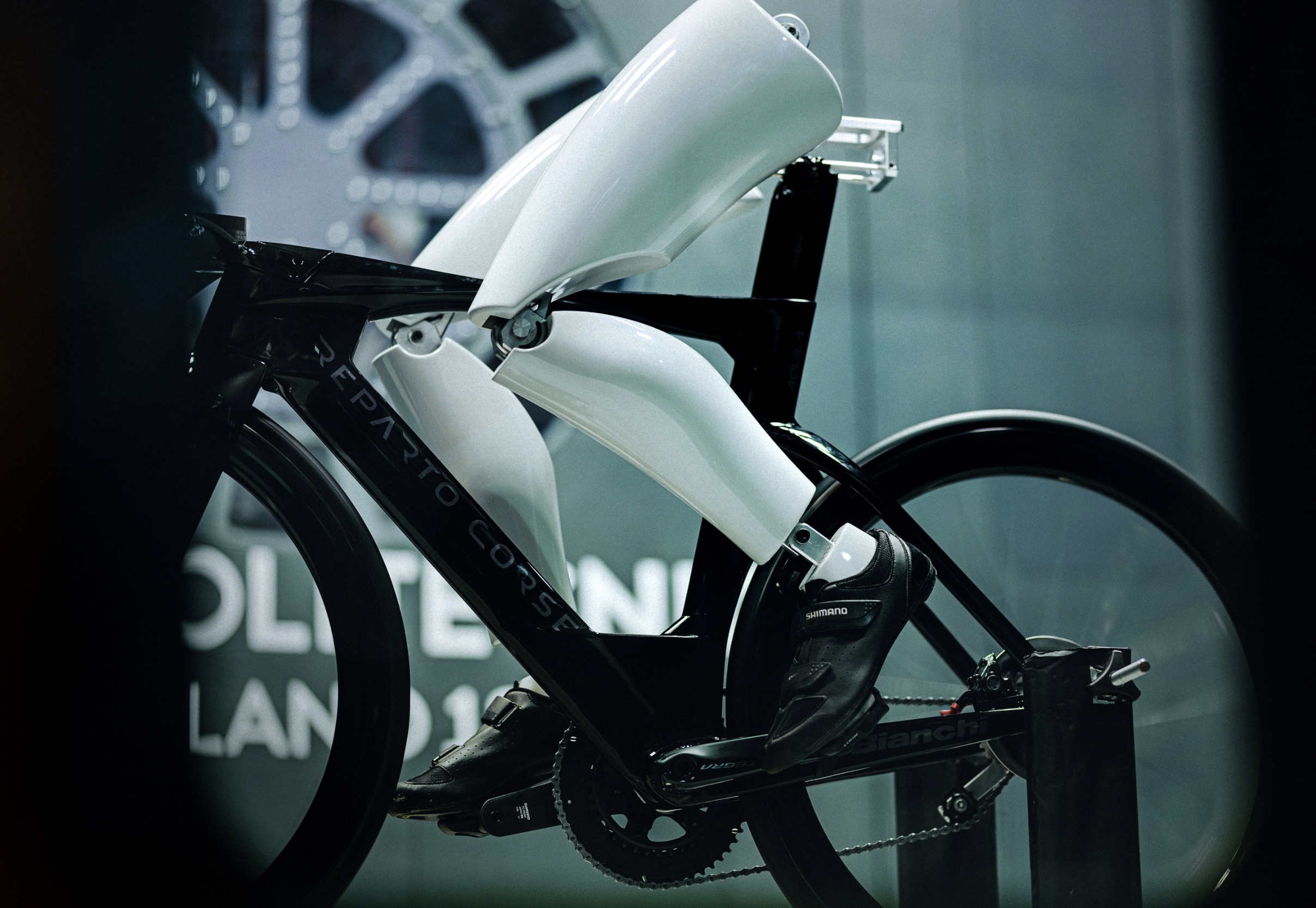

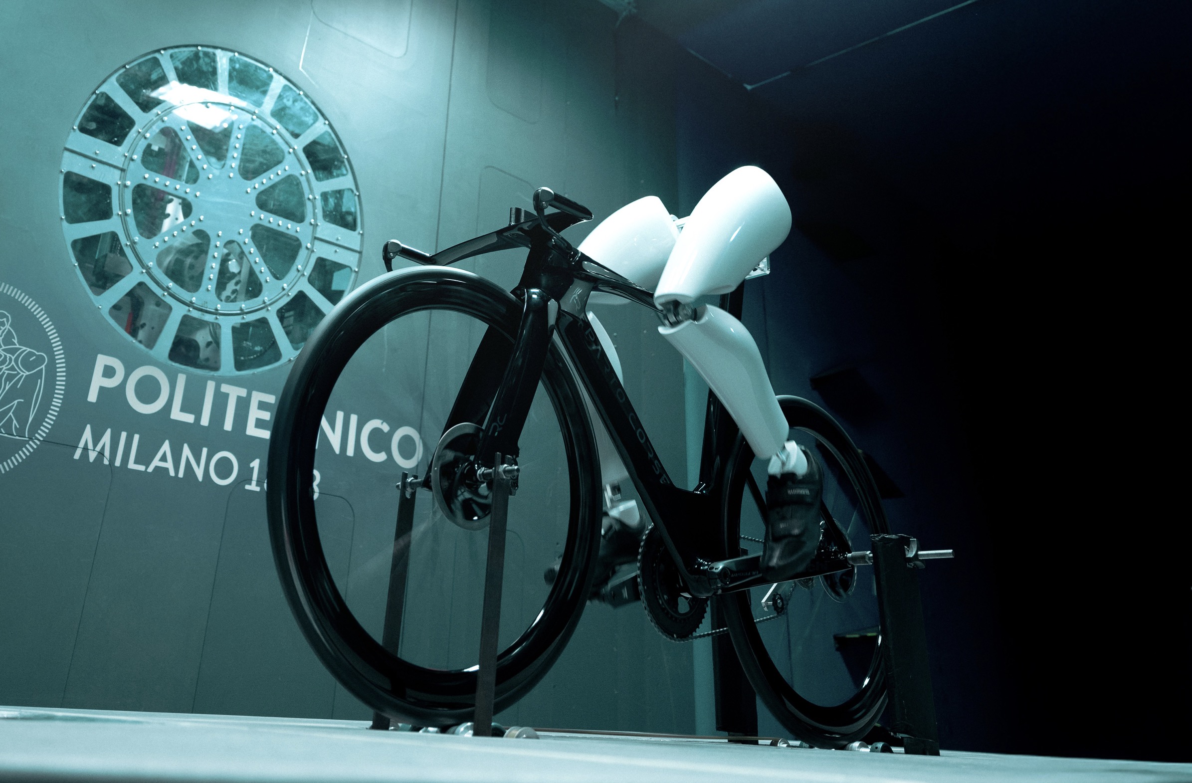

I test del telaio di Aquila RC non si sono fermati alla galleria del vento, ma sono servite ore di pedalata per comprendere come il movimento umano interagisse con l’aerodinamica della bicicletta. Lo sviluppo di un innovativo strumento in grado di replicare il movimento con gambe artificiali ha permesso di ottimizzare ulteriormente l’interazione tra bici e atleta.
Aquila RC è stata quindi testata da sola, con l’utilizzo di gambe statiche e con gambe in movimento, utilizzando anche diverse tipologie di forcelle.
Il risultato è un risparmio di 16,1 watt a 50 Km/h rispetto alla versione precedente. Su un percorso di 40,7 km, ad una velocità media compresa tra i 50,4 km/h e i 51,1 km/h, Aquila RC è in grado di risparmiare 37 secondi sempre rispetto al modello precedente: una differenza in grado di cambiare il volto di una classifica.
Le prestazioni di Aquila RC si posizionano costantemente al di sopra della precedente generazione e dei principali competitor di settore nel range di angoli di imbardata da -20° a 20°.

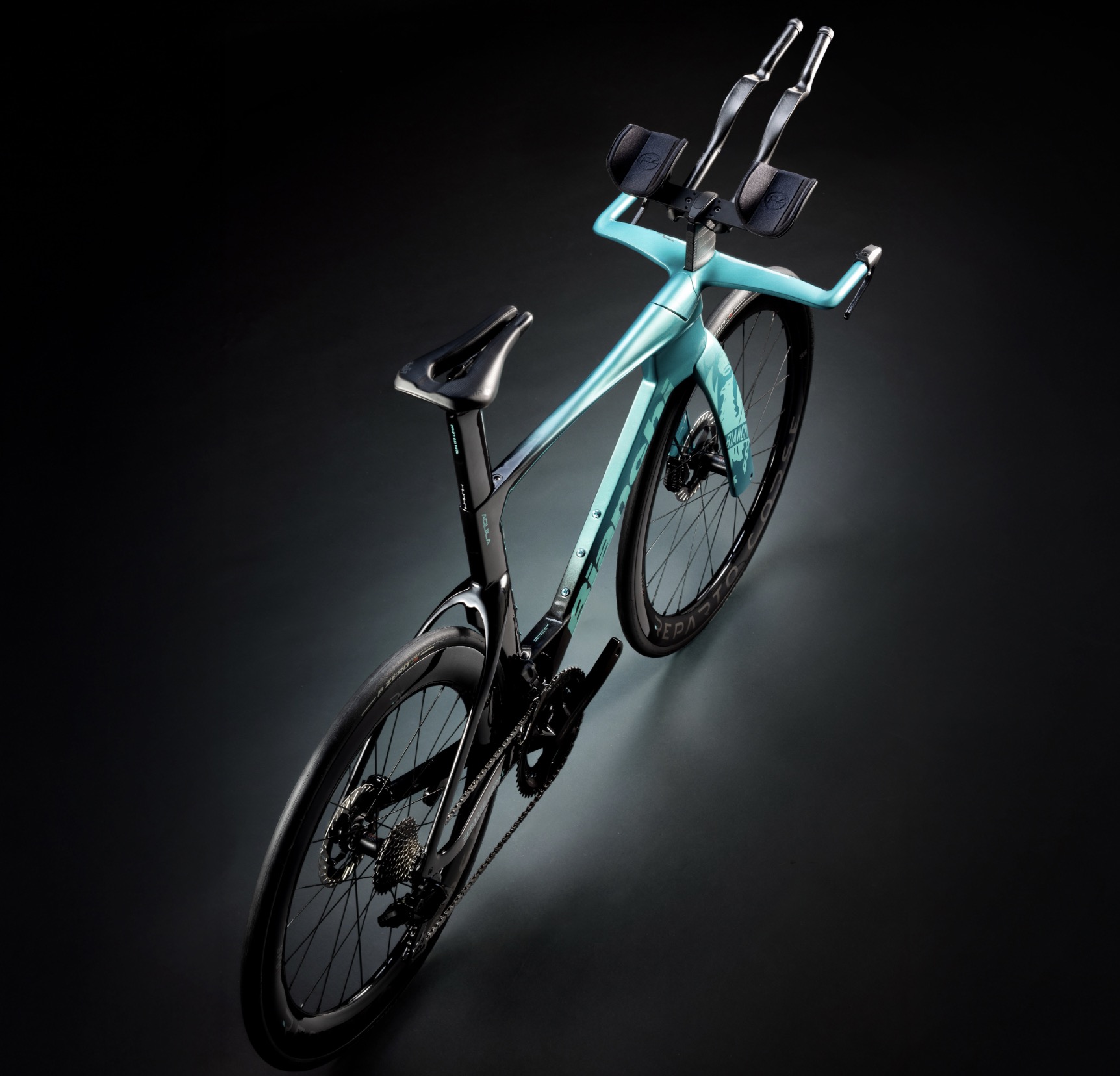

MANUBRIO AGGRESSIVO E REGOLABILE
 Il cockpit della nuova Aquila RC è frutto della collaborazione con Vision FSA, leader mondiale nella progettazione di componenti racing. Il risultato è la realizzazione di un manubrio ad alte prestazioni, che garantisce un controllo assoluto e un’integrazione aerodinamica perfetta.

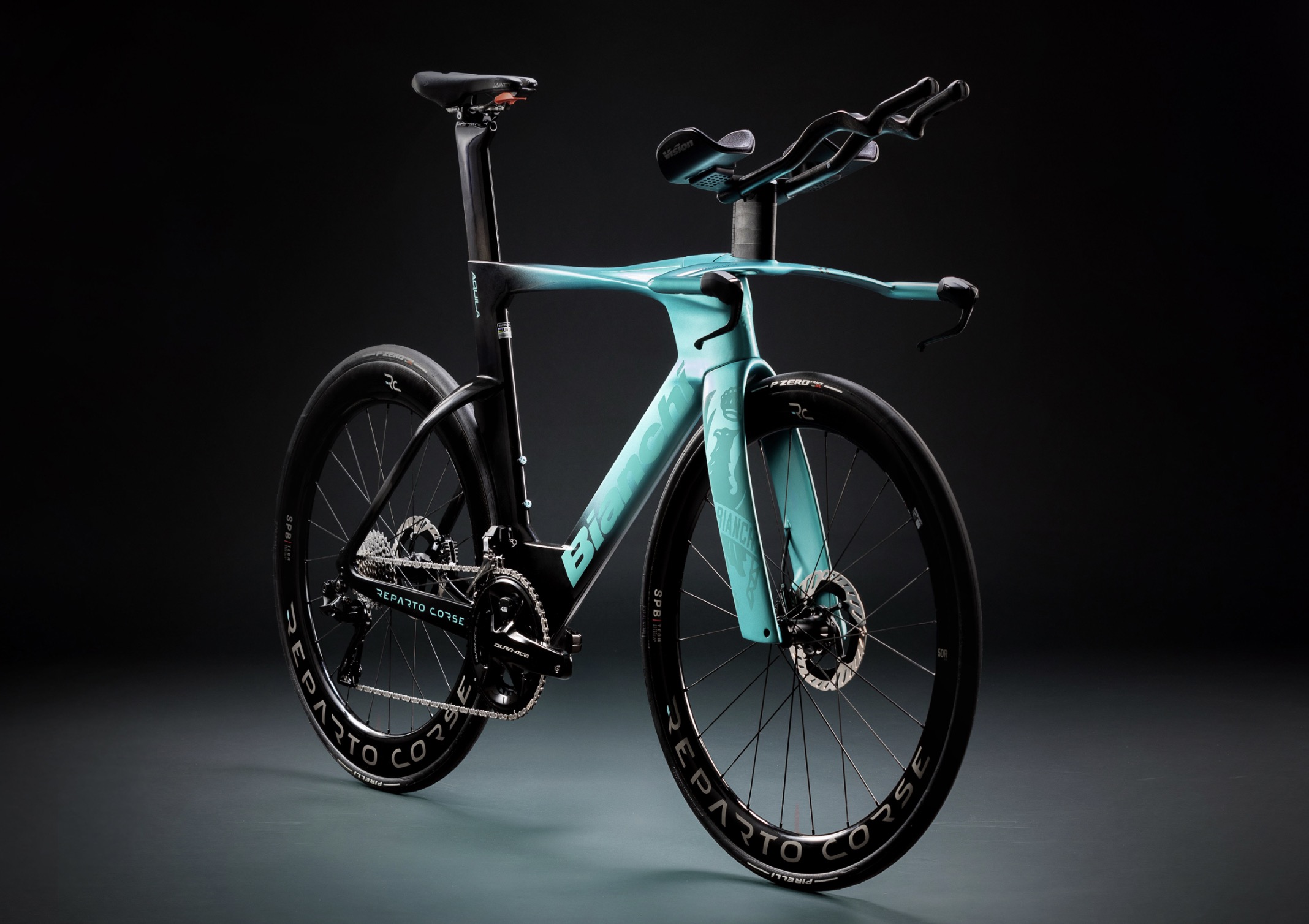

 Aquila RC è offerta esclusivamente come kit telaio, con un peso di 1,3 kg per il telaio (in taglia M) e 400 g per la forcella. Il kit telaio è disponibile nelle taglie S, M, e L, e può montare coperture fino a 28 mm.
La colorazione della nuova Aquila RC è in Nero lucido e Celeste metallico con loghi e inserti grafici in Celeste CK16.
