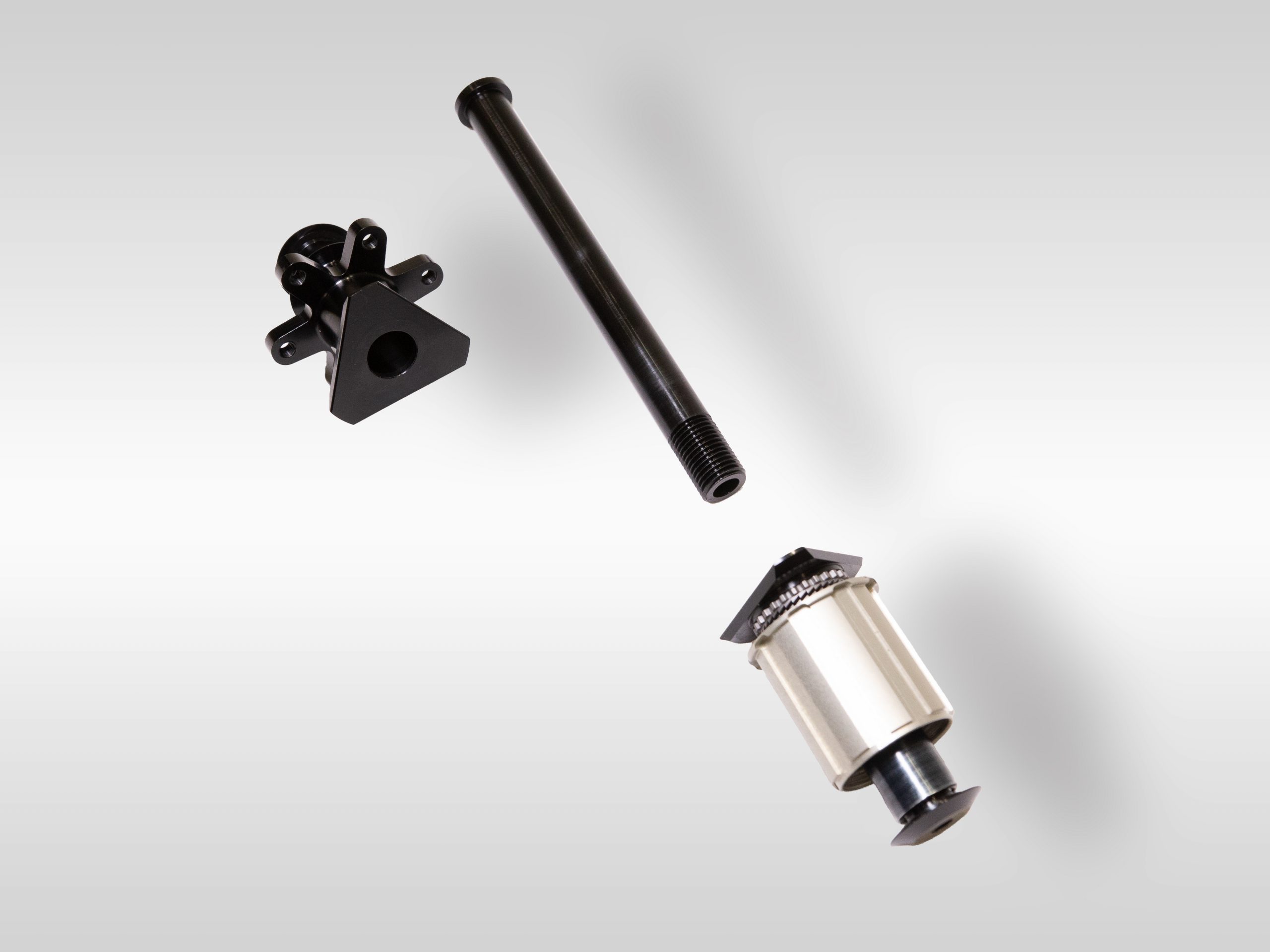

  • Supporto a disco montato su un lato del telaio
  • Porta cassetta fissato sull’altro lato
  • Mozzo ruota singolo, che si inserisce e si blocca tramite un asse centrale da 14 mm
Il sistema garantisce massima rigidità, precisione e facilità d’uso. Inoltre, la scelta della forma a coda di rondine per il mozzo, il supporto del disco freno e la cassetta pignoni non è solo una scelta
estetica, ma una soluzione tecnica che ottimizza l’integrazione tra i componenti e rafforza l’identità del marchio.

Il sistema SWS richiede telai progettati ad hoc, con cuscinetti integrati nei foderi posteriori e nella forcella, per garantire il massimo delle prestazioni. Fasten punta a rendere questa tecnologia uno standard e a collaborare con produttori di biciclette per implementarla su larga scala.

Alcune informazioni tecniche:
-le due ruote, posteriore e anteriore, hanno lo stesso numero di raggi (24) e identica campanatura, ovvero sono uguali in tutto e per tutto.
-peso: 39gr il perno da 14mm, mozzo+cerchio 700gr
Nel complesso non viene aumentato il peso della bicicletta, poiché non ci sono componenti aggiuntivi, ma quelli normalmente presenti vengono utilizzati con un ruolo diverso.
