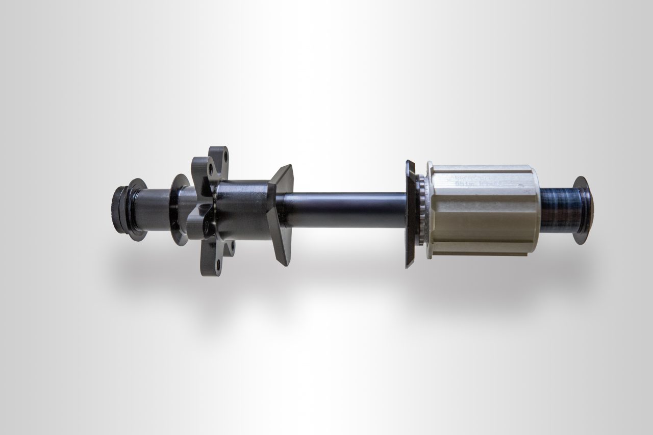

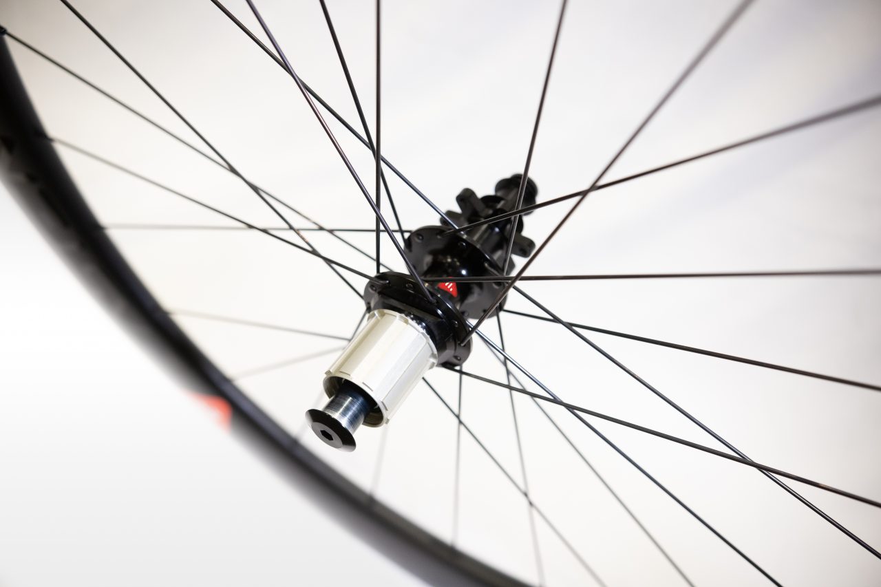

Con SWS, Fasten introduce un sistema che consente il cambio ruota ultra-rapido e garantisce perfetta intercambiabilità tra la ruota anteriore e quella posteriore. Il cuore della tecnologia è una struttura innovativa in cui disco freno e cassetta pignoni rimangono ancorati al telaio, mentre il mozzo ruota si rimuove con estrema facilità, senza mai dover toccare la catena o il sistema di trasmissione.

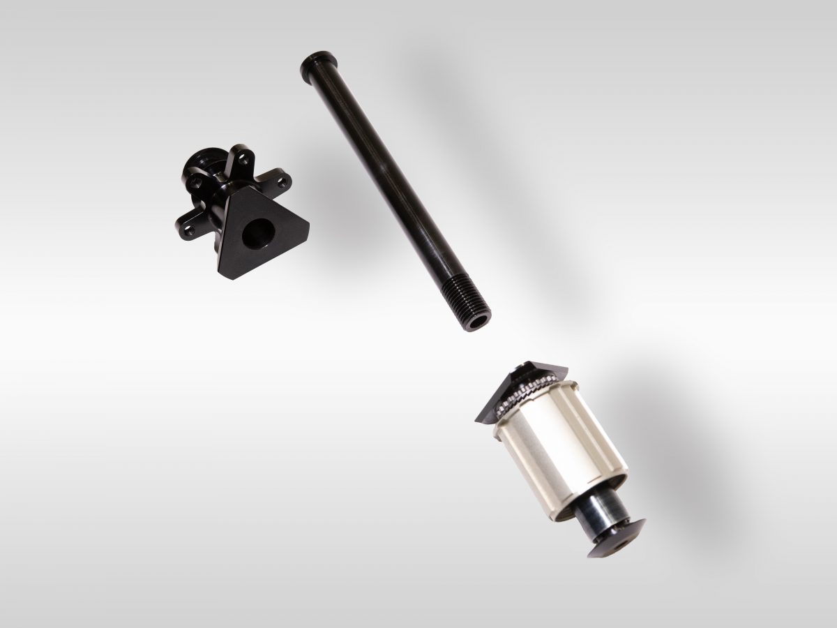

  • Supporto a disco montato su un lato del telaio
  • Porta cassetta fissato sull’altro lato
  • Mozzo ruota singolo, che si inserisce e si blocca tramite un asse centrale da 14 mm
Il sistema garantisce massima rigidità, precisione e facilità d’uso. Inoltre, la scelta della forma a coda di rondine per il mozzo, il supporto del disco freno e la cassetta pignoni non è solo una scelta
estetica, ma una soluzione tecnica che ottimizza l’integrazione tra i componenti e rafforza l’identità del marchio.

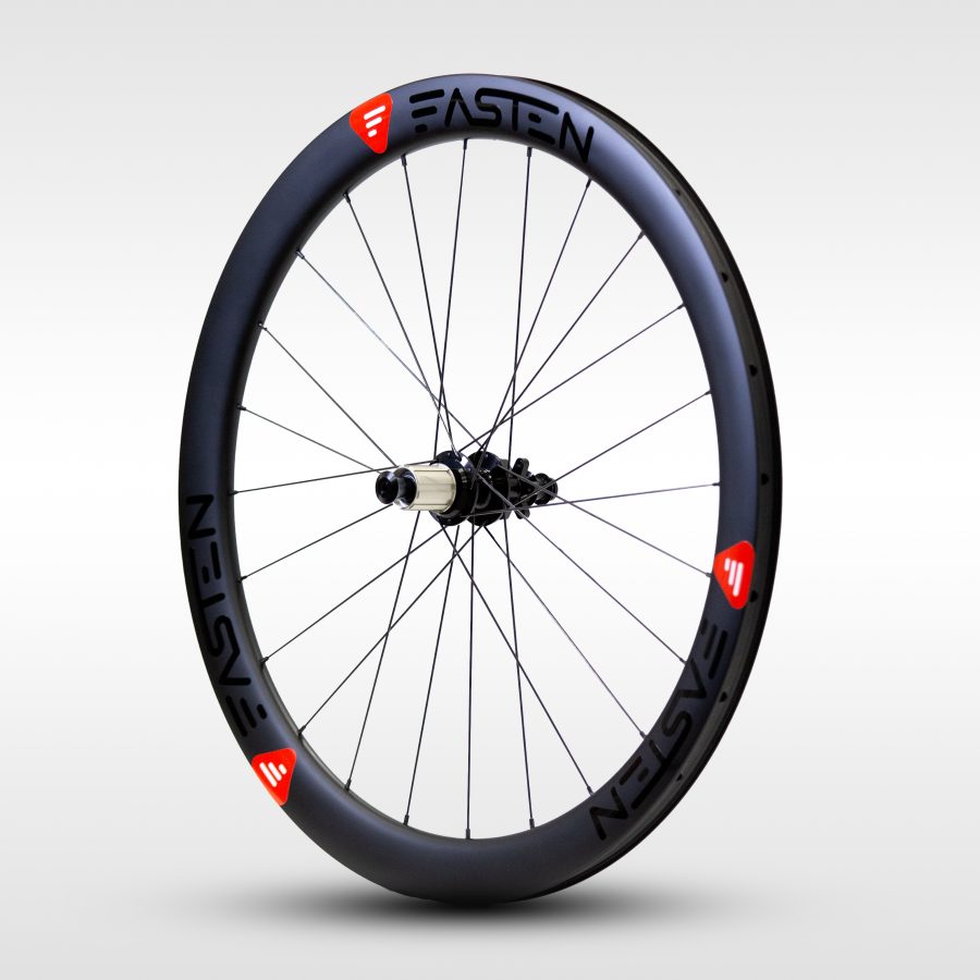

Alcune informazioni tecniche:
-le due ruote, posteriore e anteriore, hanno lo stesso numero di raggi (24) e identica campanatura, ovvero sono uguali in tutto e per tutto.
-peso: 39gr il perno da 14mm, mozzo+cerchio 700gr
Nel complesso non viene aumentato il peso della bicicletta, poiché non ci sono componenti aggiuntivi, ma quelli normalmente presenti vengono utilizzati con un ruolo diverso.
