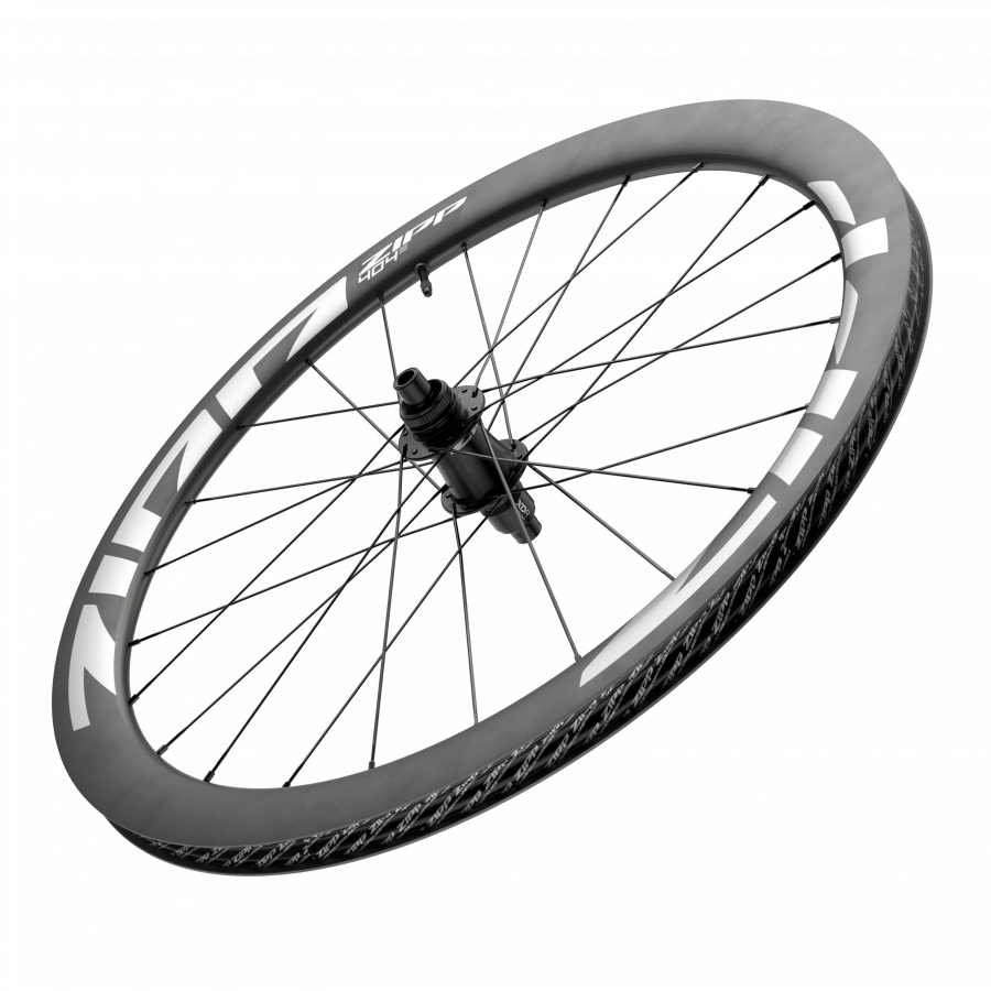

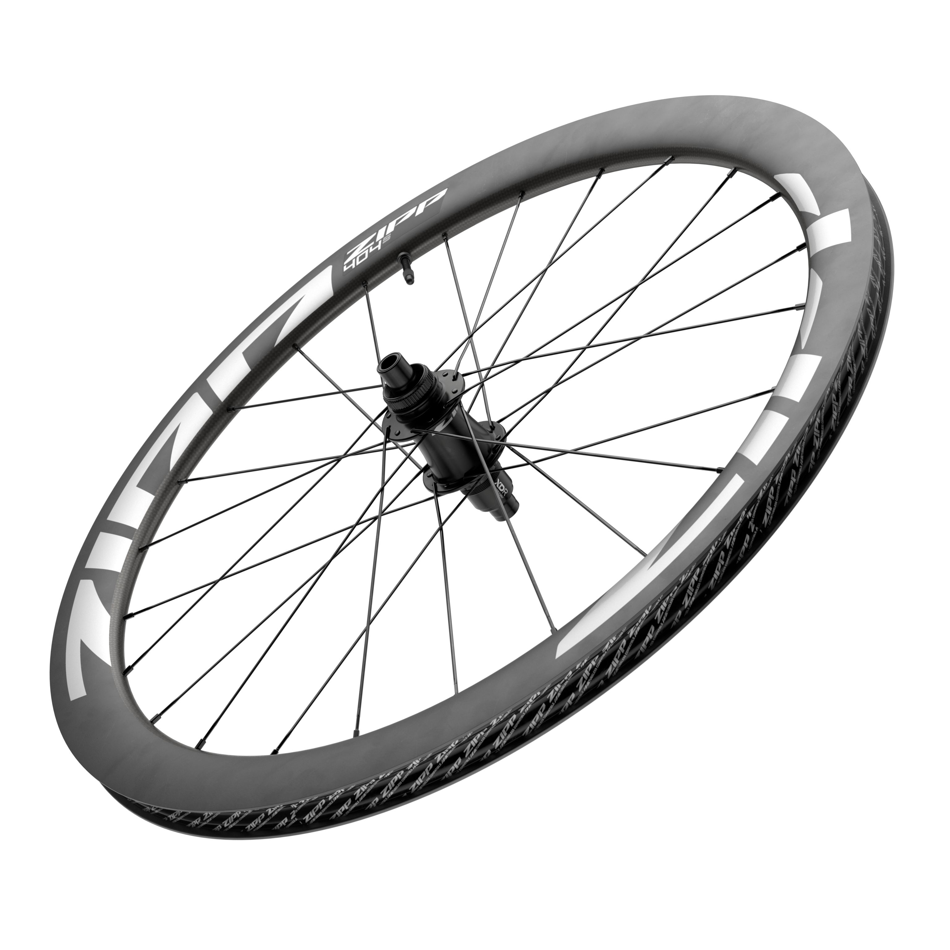

[Comunicato stampa]Basandosi sul progetto delle progenitrici, le 303 S, queste ruote da strada di nuova generazione trasferiscono sulla rinomata gamma di ruote della Collezione Zipp S prestazioni aerodinamiche tra le migliori in assoluto. Con le 404 S, la nostra Collezione S comprende prodotti di vertice checoprono le discipline della strada (404 S), del gravel (303 XPLR S) e della mtb XC (1ZERO HITOP S). Con un’attenzione particolare alle prestazioni su asfalto, rispetto alle 303 S le 404 S offrono vantaggi sotto vari aspetti: aerodinamica, prestazioni dei mozzi, estetica e prezzo.

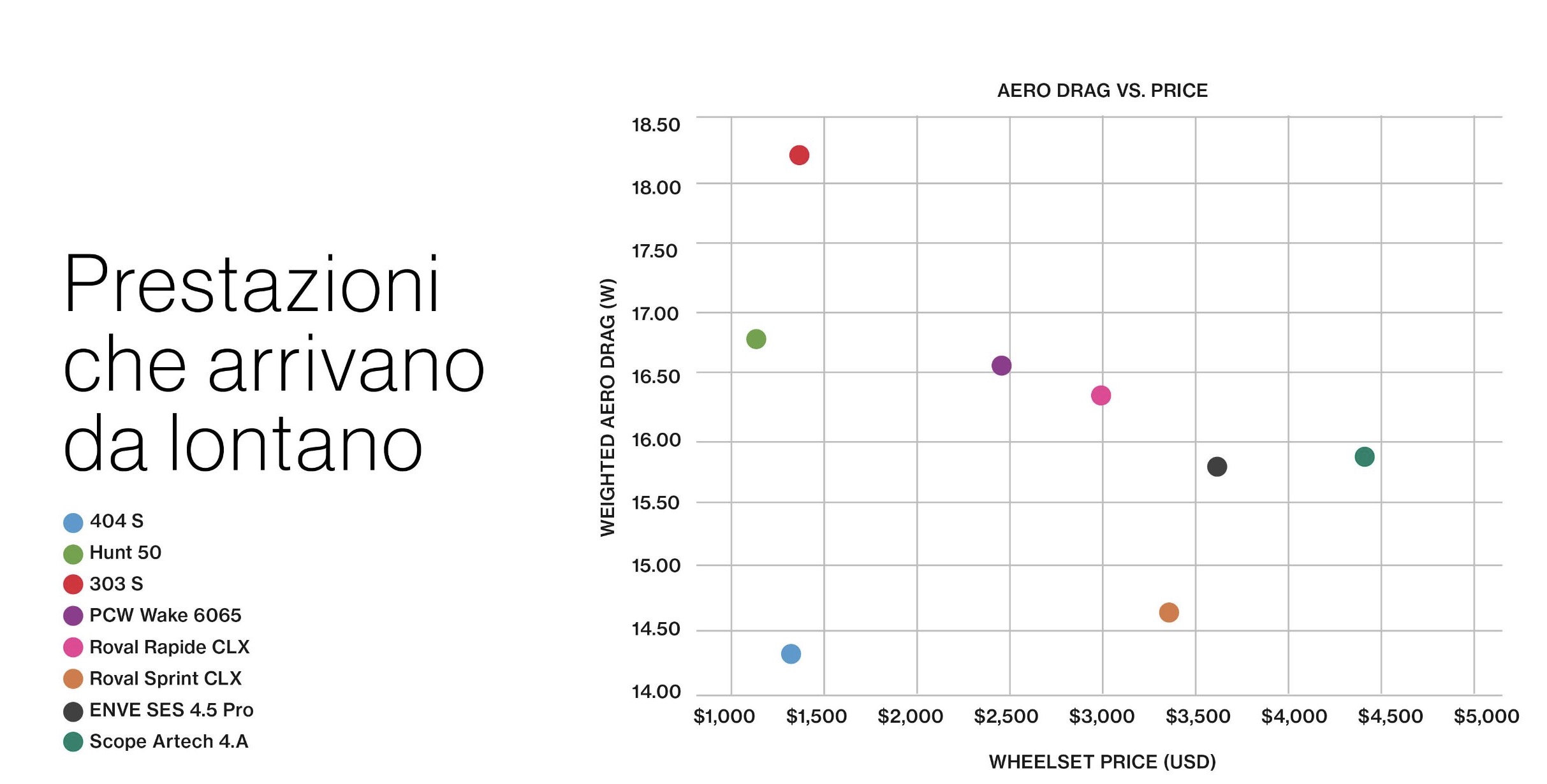

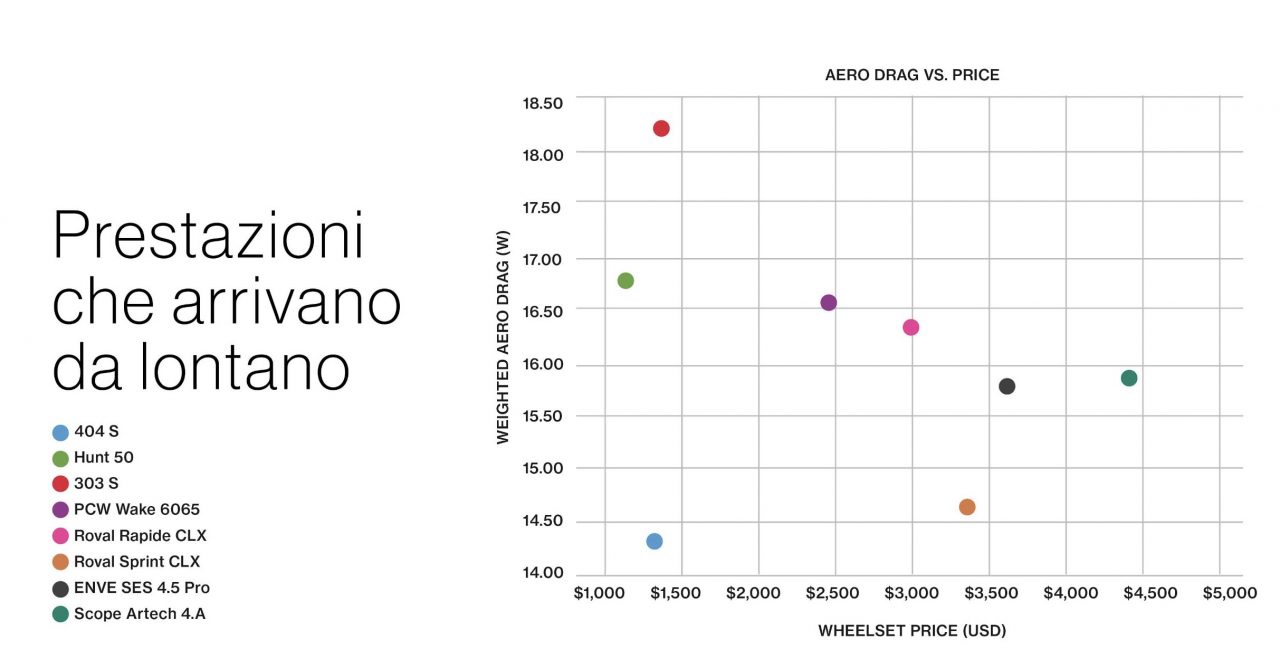

Le specialiste dell’asfalto 404 S, con il loro cerchio da 50mm, sfruttano un profilo medio che prende in prestito il progetto del cerchio delle Firecrest utilizzate nelle prove di WorldTour, con prestazioni aerodinamiche di livello assoluto ma con un’altezza contenuta per offrire stabilità con ventotrasversale. Il progetto non fa risparmiare solamente 2 watt rispetto alle 303 S, ma anche a confronto con ruote concorrenti che costano ben oltre il doppio.

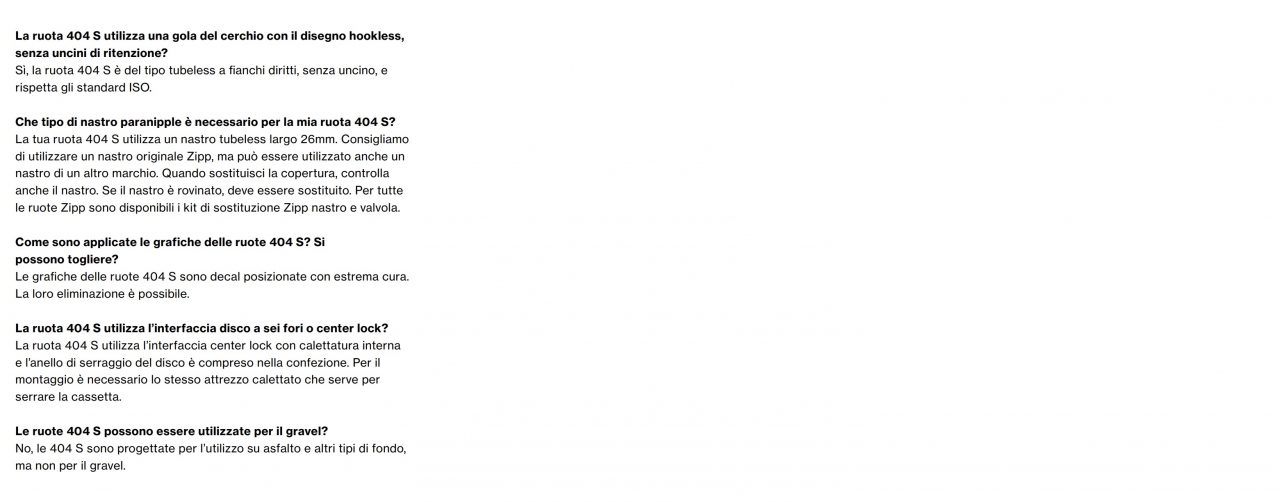

Con un cerchio che presenta la gola da 23mm, questa ruota TSS permette il montaggio di coperture di sezione 28-39mm con una pressione inferiore, con una resistenza al rotolamento e un controllo ottimale in qualsiasi condizione di fondo stradale.

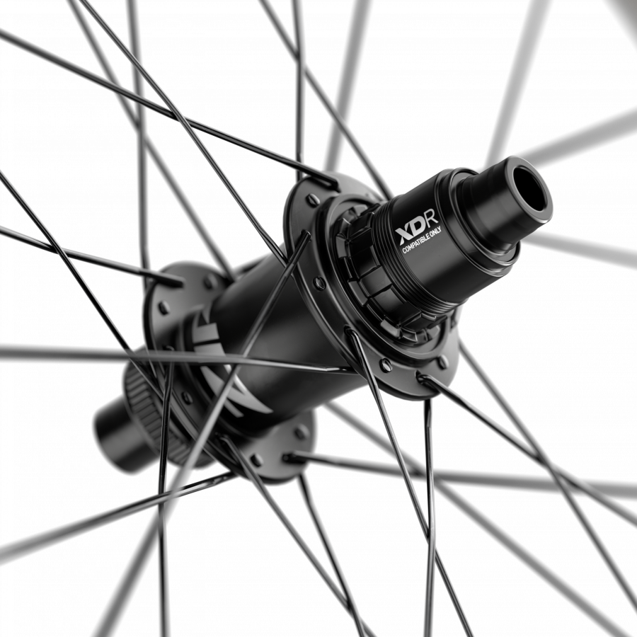

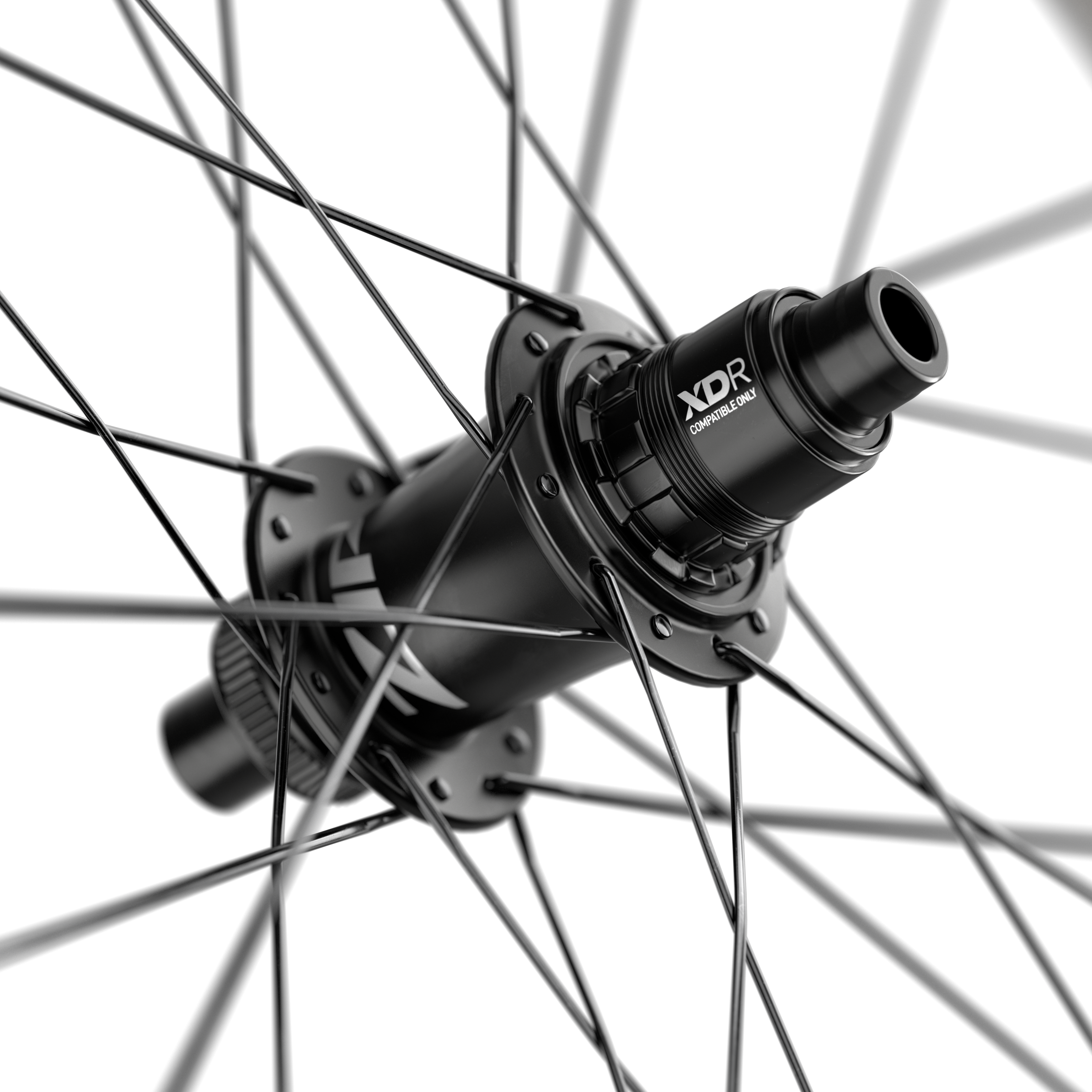

Il modello 404 S presenta una ruota anteriore a 20 raggi e una posteriore a 24 raggi, con raggiatura a 2 croci e raggi Sapim CX-Sprint. A ciò si aggiungono le comprovate prestazioni del nostro set di mozzi 76/176, che garantisce 36 punti di ingaggio in una configurazione dal peso di soli 1585 grammi.
I ciclisti che utilizzano le 404 S possono scegliere tra le decal bianche, come quelle delle ruote dei nostri team pro, oppure le decal Dark Grey per un’estetica classica e meno appariscente.
Come tutte le ruote Zipp, le 404 S sono garantite a vita e sfruttano l’opportunità della sostituzione in caso di rottura, per farti pedalare in piena fiducia e con la sicurezza della nostra assistenza clienti di livello assoluto.

Mozzi Zipp 76/176 con 36 punti di ingaggio della ruota libera

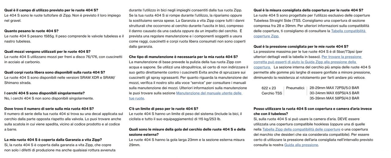

Peso della coppia di appena 1585 grammi
Larghezza interna cerchio
23mm
Garantite a vita, con l’opportunità della sostituzione in caso di rottura, per farti pedalare in piena fiducia e con la sicurezza della nostra assistenza clienti di livello assoluto.
RUOTE  ALTEZZA CERCHIO  LARGHEZZA
INTERNA CERCHIO
MOZZO  CUSCINETTI  *PRESSIONE
MASSIMA
PNEUMATICO
PESO MASSIMO BICI+CICLISTA  TIPOLOGIA RAGGI
WH-404-S-A1  50MM  23MM  76/176  A CARTUCCIA –
ACCIAIO INOX
73 PSI/5.0 BAR  253 LBS/115KG  Sapim CX-Sprint
*LA PRESSIONE MASSIMA DIPENDE DALLA SEZIONE DELLO PNEUMATICO
