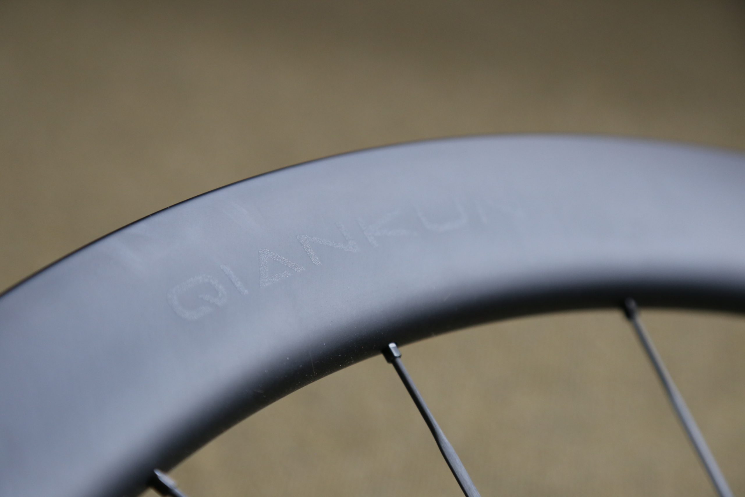

Il cerchio

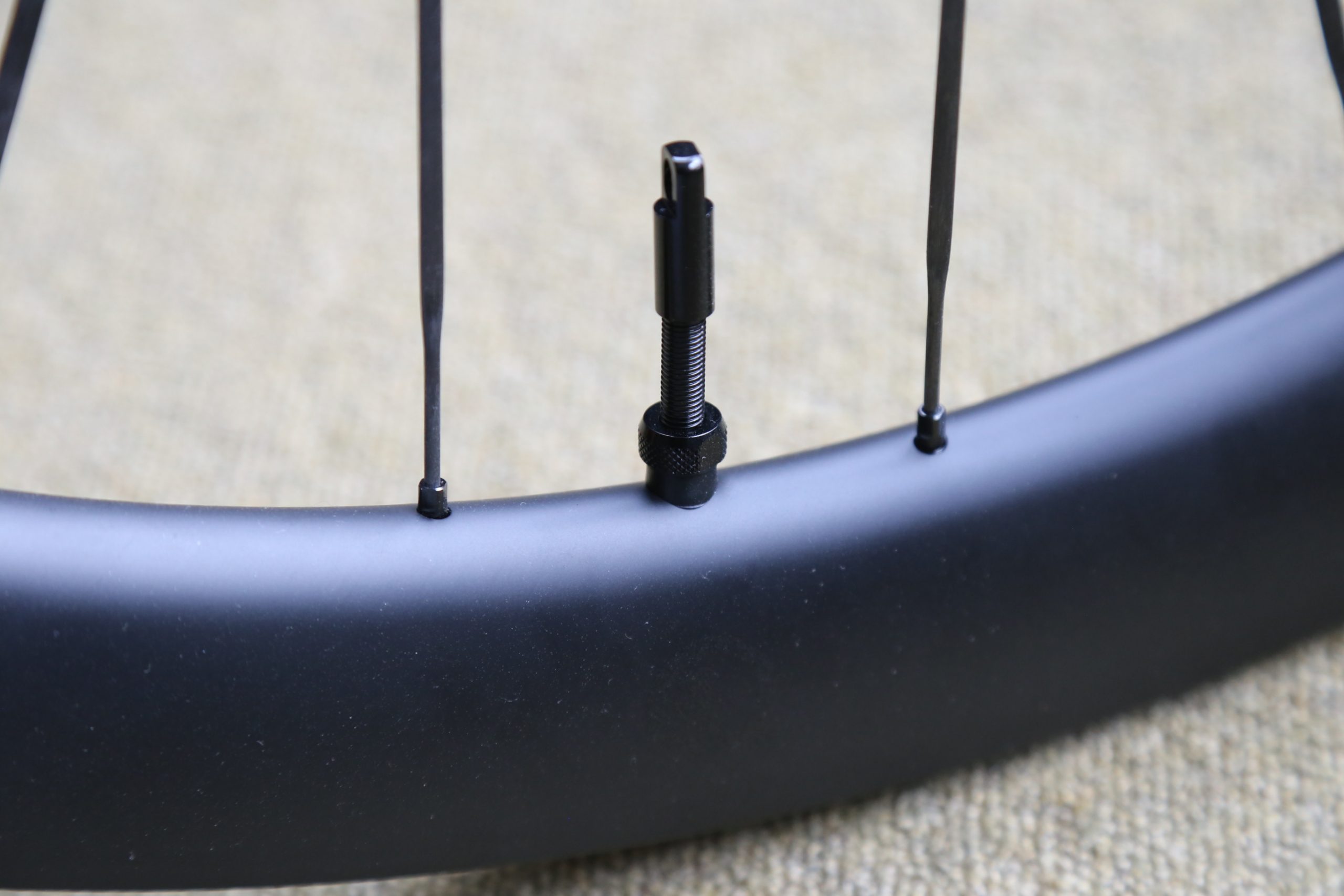

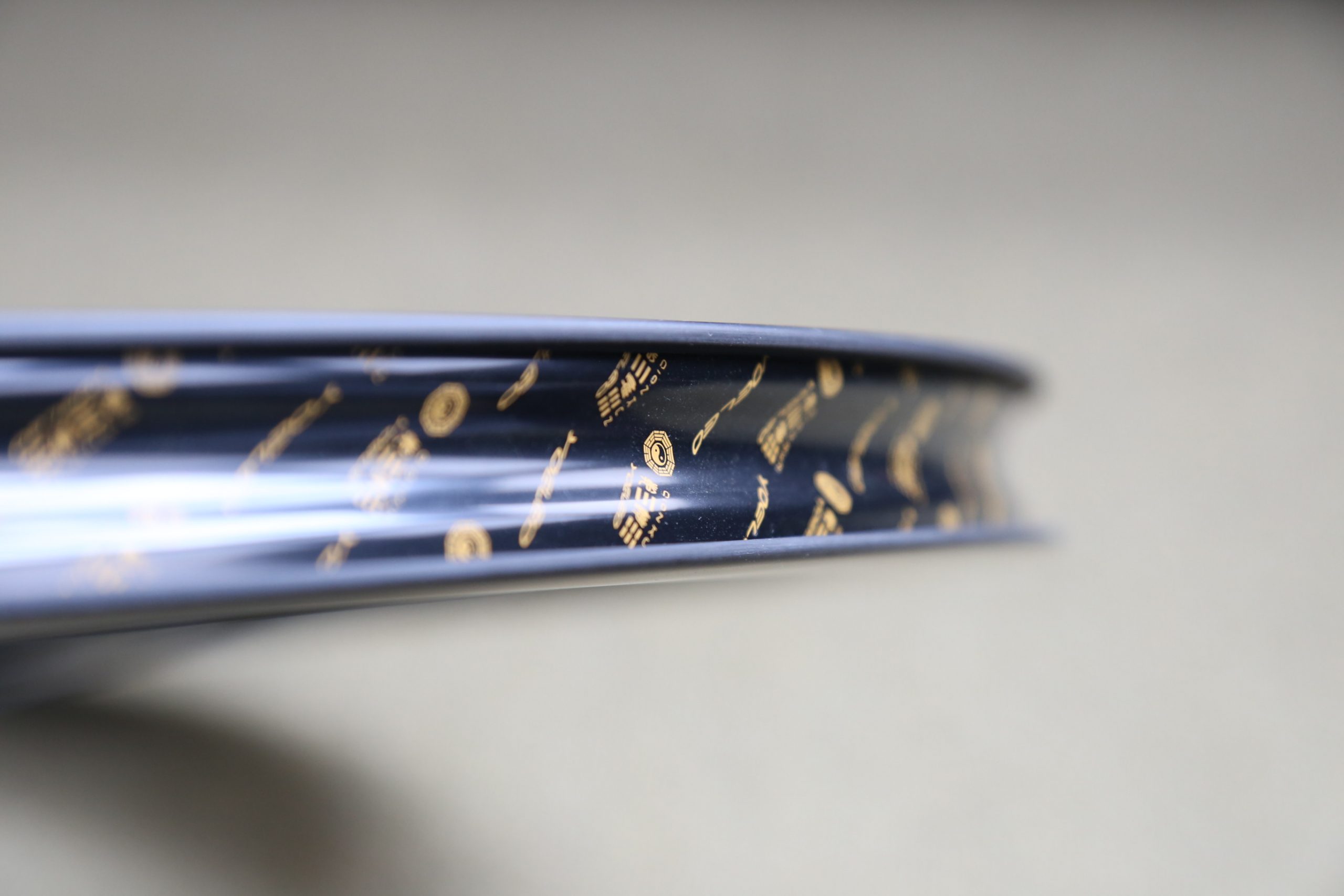

Il cerchio è realizzato in fibra di carbonio T1000 ad alto modulo, canale interno da 23mm ed esterno da 32mm, quindi in linea con le tendenze più recenti che spingono verso cerchi larghi ottimizzati per coprire pneumatici da 28c in su secondo la regola aerodinamica del 105%. Il peso dichiarato per il singolo cerchio è di 375g +/-3%, un valore che, sommato ai raggi e ai mozzi, giustifica il peso complessivo della coppia. Il canale è di tipo hooked (con gancio), quindi compatibile sia con copertoncini tradizionali che con montaggio tubeless, con compatibilità dichiarata da 25c fino a 45c, un range che apre anche a un utilizzo gravel leggero, oltre che strada pura.

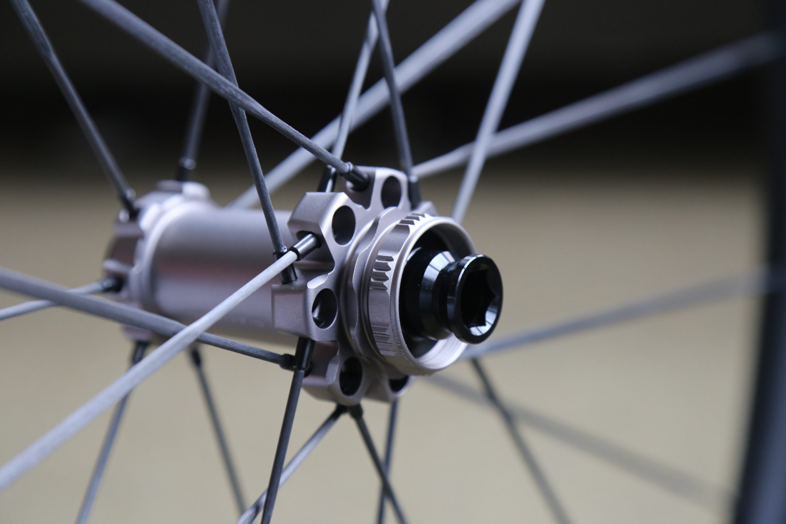

Qui la CS50 si distingue rispetto a molta della concorrenza allo stesso prezzo: i raggi sono in fibra di carbonio ad alto modulo, di profilo aerodinamico a sezione variabile, con testa a T. La raggiatura è 21H anteriore e 24H posteriore. L’uso di raggi in carbonio anziché in acciaio è la leva principale su cui QianKun gioca per abbassare il peso complessivo mantenendo rigidità.

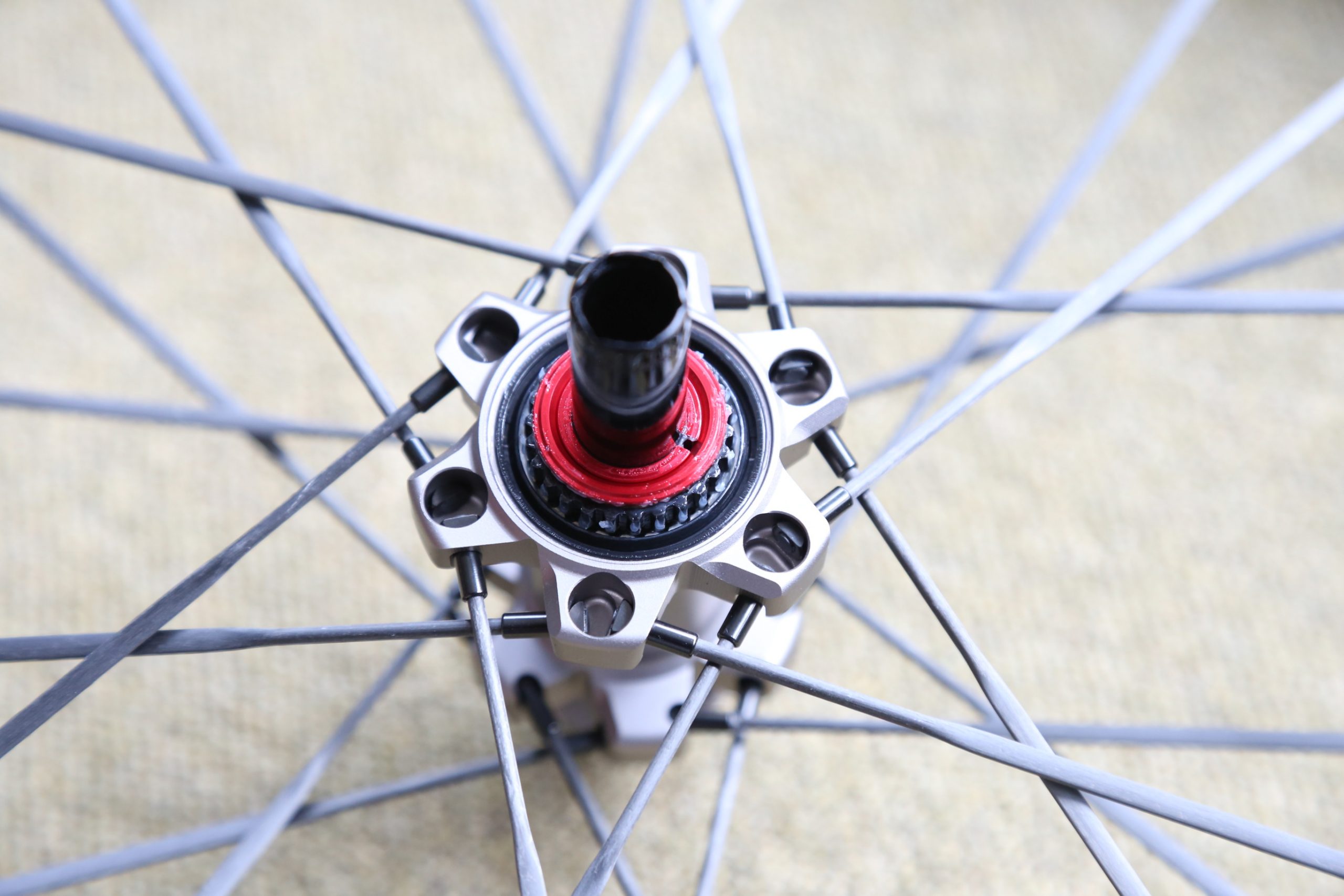

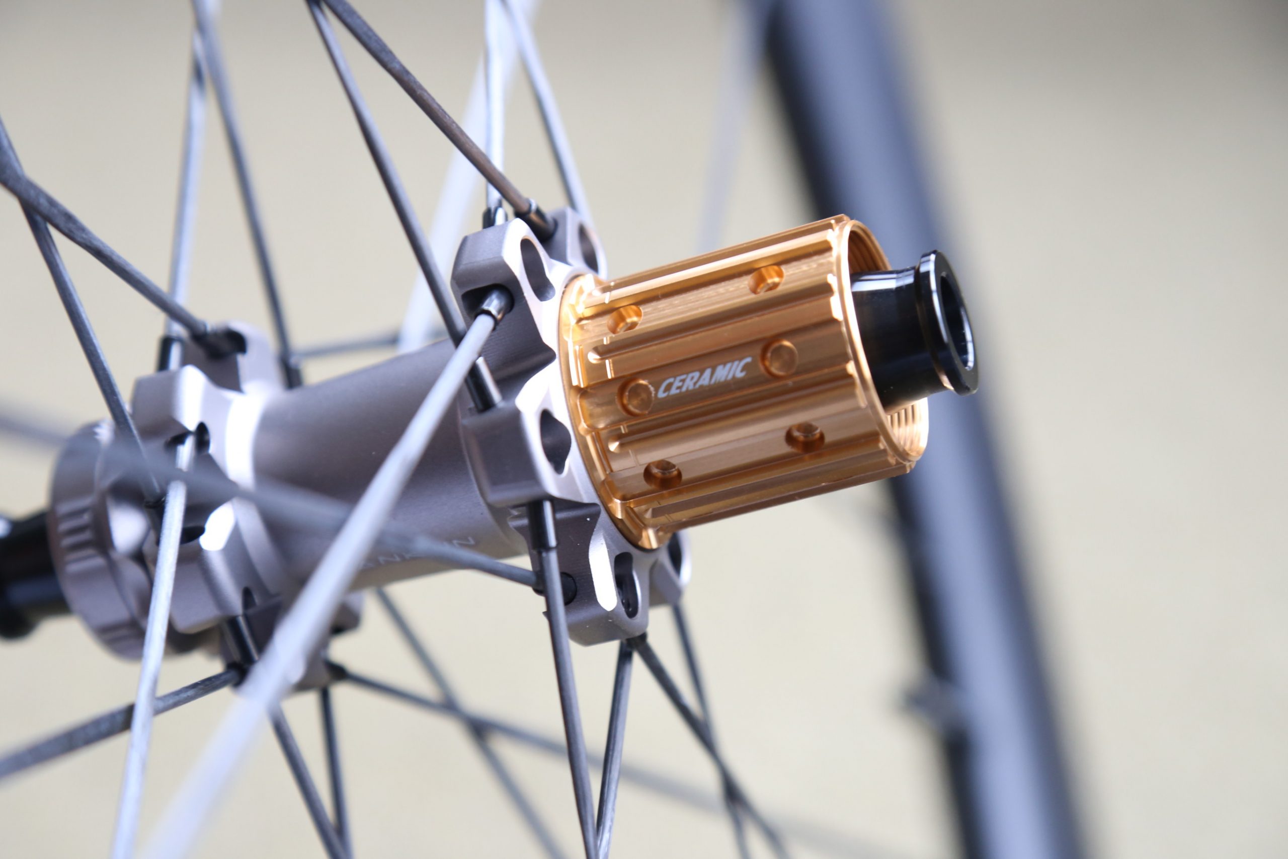

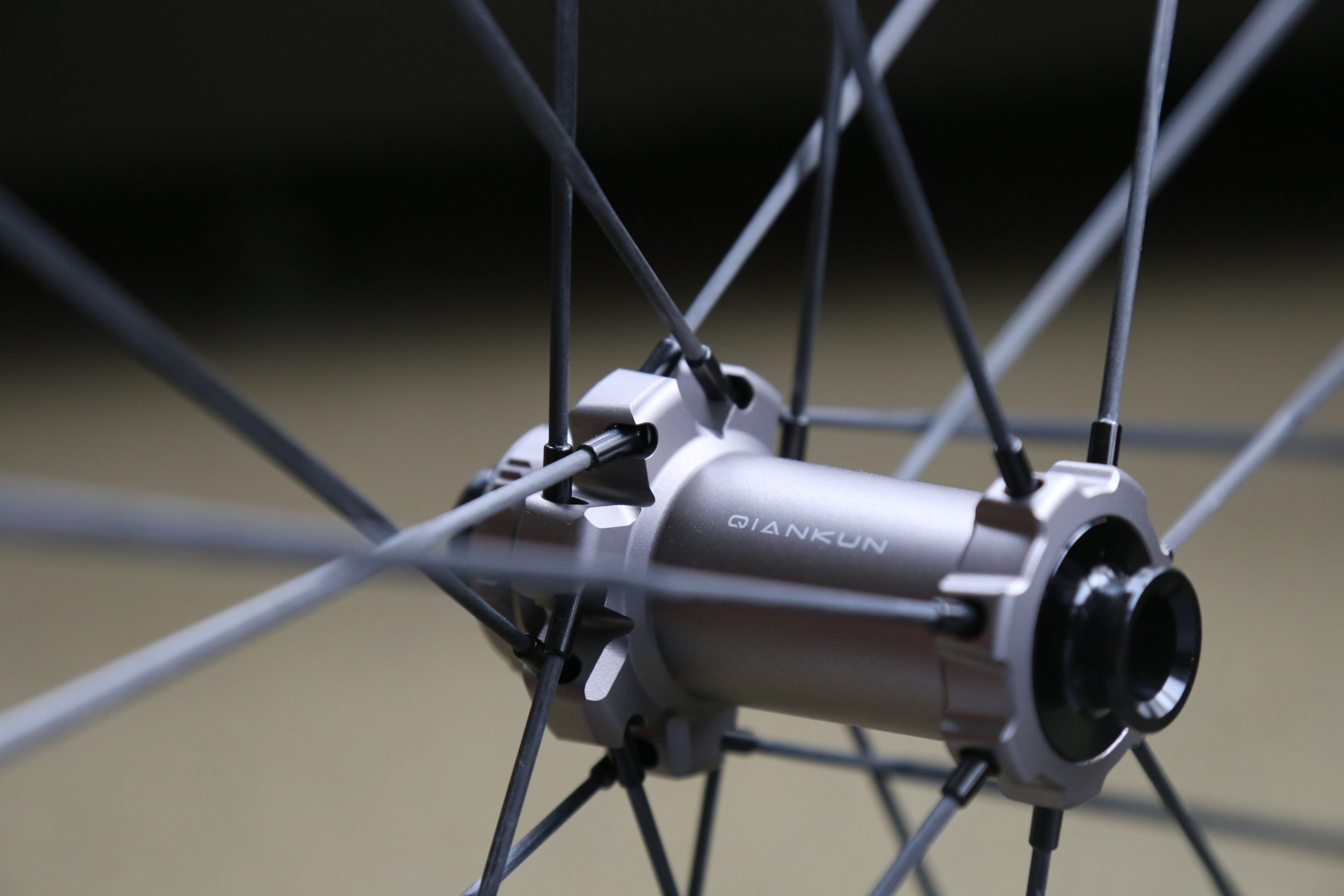

Mozzi

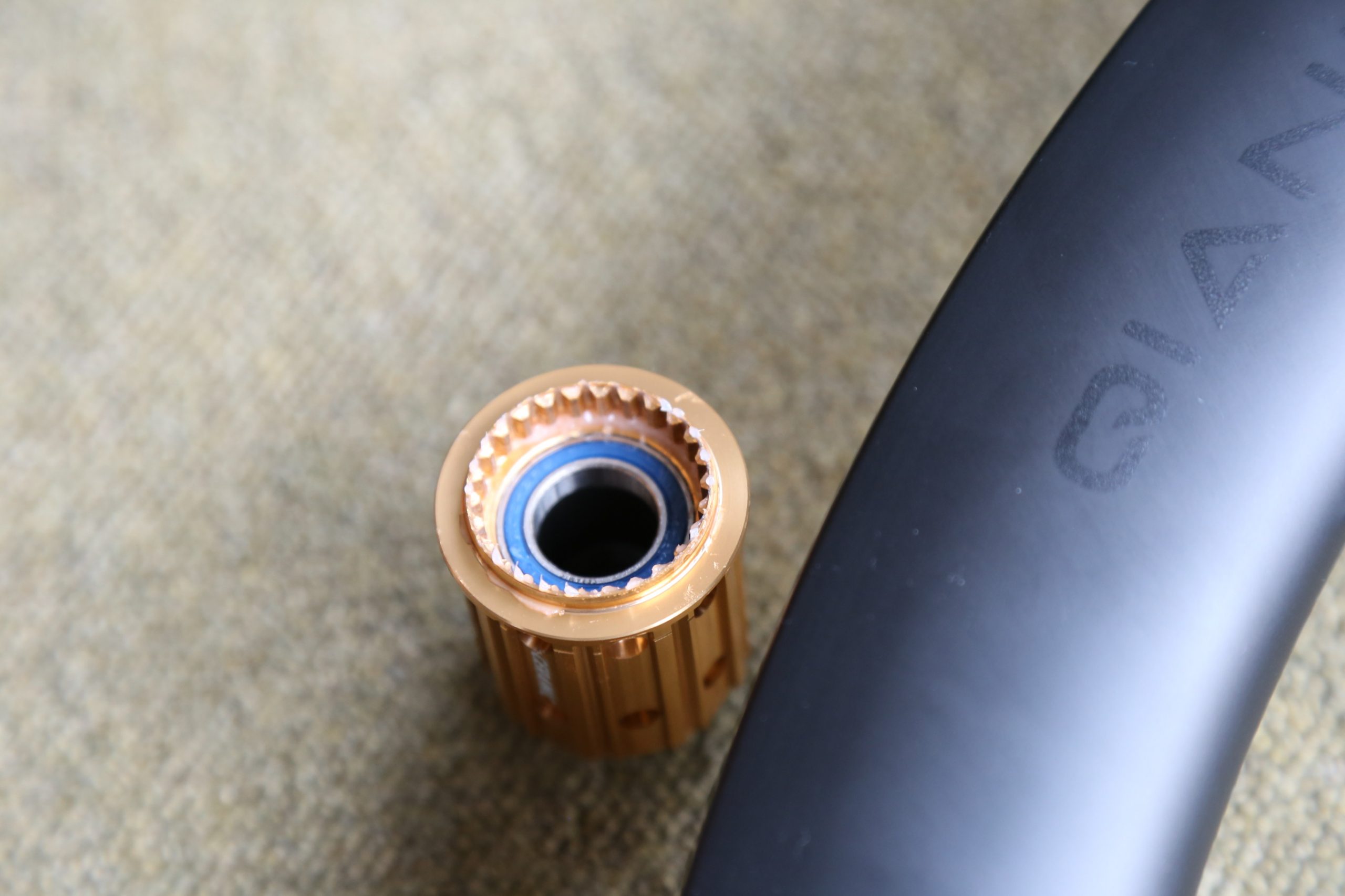

I mozzi sono in alluminio CNC, con corpoetto intercambiabile senza attrezzi per passare tra i vari standard (Shimano HG a 11/12v, SRAM XDR, Campagnolo). Il sistema di innesto, chiamato dal produttore Pro-PreLock, adotta una geometria con 36 punti di innesto sul cricchetto. I cuscinetti sono ceramici, montati di serie e non come optional, un dettaglio non scontato in questa fascia di prezzo.

Nella confezione sono comprese due valvole tubeless, due ghiere di bloccaggio, tre raggi di scorta e il nastro per il tubeless già montato. La garanzia dichiarata è di 3 anni, con un programma di sostituzione in caso di caduta (Crash Replacement) che prevede uno sconto del 30% sul prezzo di listino.

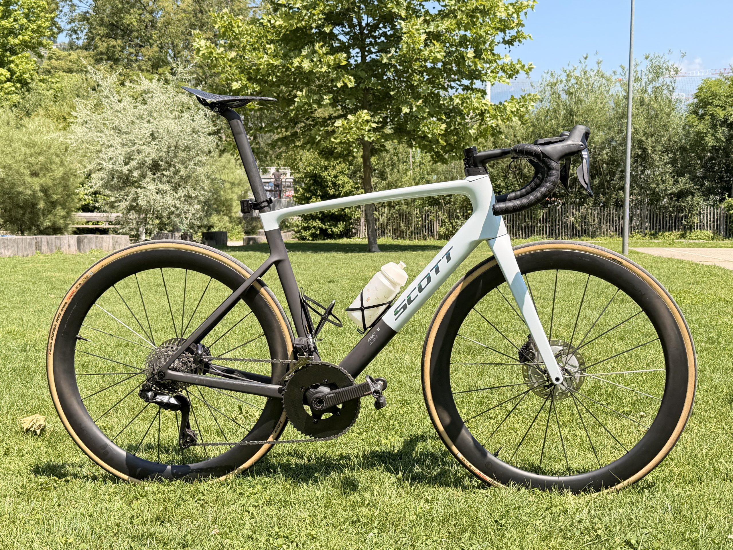

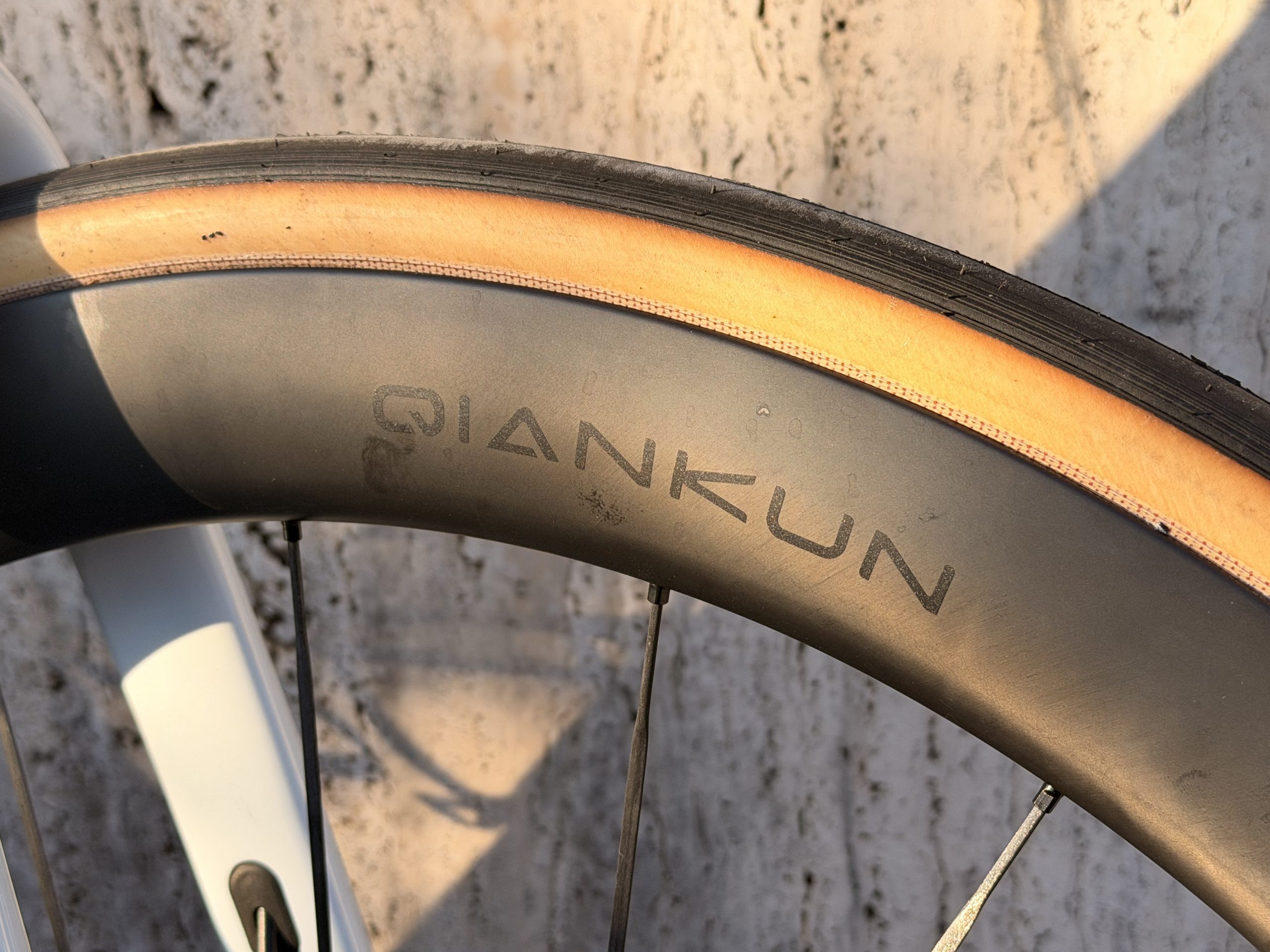

Le ruote sono state provate da me e da mio figlio in gara negli ultimi 5 mesi. Nonostante quindi l’uso intenso anche in gare in circuito, con buche e pure cadute, le ruote sono ancora perfettamente dritte e nessun raggio si è rotto o ha perso tensione. In una caduta si è anche agganciato con un altro corridore con il manubrio che si è infilato nei raggi, ma niente si è rotto.
Tutto questo direi che testimonia una qualità elevata dei materiali, ed anche le rifiniture, con le scritte laserate, sono una prova dell’ottima qualità. Si tratta del prodotto di un marchio relativamente giovane sul mercato occidentale che punta a farsi notare puntando sulla scheda tecnica più che sulla blasone del nome, ma la qualità in rapporto con il prezzo è davvero eccellente. Il fatto che al momento siano Sold-Out fa pensare che l’opinione sia condivisa da molti.
