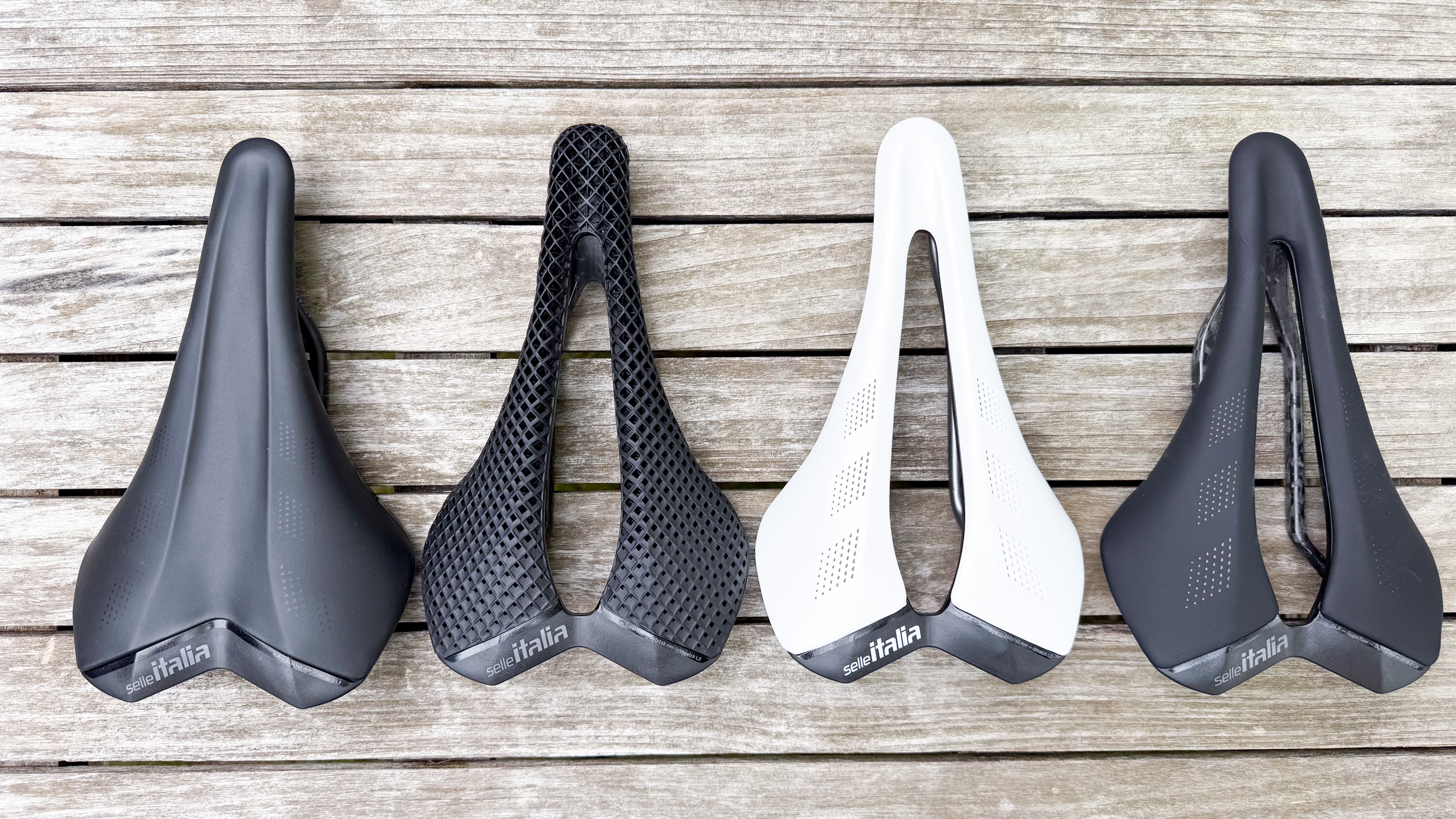

Selle Italia ci ha mandato 4 esemplari della sua nuova gamma dell’iconica sella SLR: Carbon, 3D Carbon, Advan Fill, Opal White. Eccovi tutti i dettagli e la nostra prova.
Le novità
Per prima cosa cambia la lunghezza: 242 millimetri, più corta di 6 millimetri rispetto alla precedente, e vicina al limite regolamentare UCI. La scelta di ridurre la lunghezza si accompagna a una ridefinizione del padding, ora più corto e ridotto al minimo nella parte posteriore – un’area che, secondo le analisi con tecnologia Pressure Map idmatch, rimane inutilizzata e non contribuisce in modo significativo al comfort in sella. L’area dove vanno ad appoggiarsi le ossa ischiatiche rimane invariata, e dunque anche il BRP (Biomechanical Reference Point) resta nella stessa posizione delle versioni precedenti, assicurando continuità di feeling e facilità di transizione dal vecchio modello.

Esteticamente, la nuova SLR adotta uno stile total black (ma non solo black…) pulito e minimalista, in linea con il design moderno delle biciclette da corsa. Le indicazioni di modello e taglia sono riportate in grigio sulla cover.
La prova
Le selle sono state tutte montate su una Pinarello Dogma X, pedalata sia su strada che su gravel da argine, cioé bello scorrevole. La taglia, scritta sul bordo posteriore destra, è identica per tutte e quattro le selle: 242x145mm. Personalmente mi trovo bene su una sella dura, con poca imbottitura e non troppo lunga, perciò ho apprezzato subito la nuova SLR. In pratica, ho avuto zero periodo di adattamento con la prima che ho provato, cioé la Carbon, che è anche la più leggera con i suoi 126 grammi.
Devo segnalare però che vado in bici tutti i giorni o quasi, dunque il mio “callo” è notevole, ed è anche il motivo per cui mi trovo male sulle selle molto imbottite che, nelle lunghe pedalate, mi danno fastidio per il loro vago punto di contatto. La conseguenza è che la Advan Fill, quella con il buco coperto, è stata la sella che mi è piaciuta di meno, anche se non ha un’imbottitura fastidiosa in sé, ma ha troppi punti di contatto che non mi servono – ma possono servire a qualcuno che magari non è in sella ogni giorno.
Usando quasi solo selle 3D, ho notato fin da subito il diverso approccio di Selle Italia. Sulla SLR 3D l’imbottitura rimane molto sottile, di fatto cambiando in maniera minima la sensazione quando si pedala  e non mi sento di dire di averla trovata più comoda del modello Carbon.
Anzi, il modello Carbon è quello che ha vinto questo test a mani basse: è la sella più leggera del lotto e permette di muoversi più facilmente rispetto alla 3D grazie al suo rivestimento più scivoloso. La sua durezza e consistenza sono perfette per il mio modo di pedalare.

    per mio gusto avrei messo almeno una foto di lato della sella per valutarne un poco la formaView attachment
    ma al netto dell'imbottitura lo scafo è rigido?
    le ultime due selle di selle Italia che ho avuto si sono letteralmente sfondate con lo scafo troppo molle che si piegava a circa metà lunghezza della sella rendendole scomode e inutilizzabili
    Per ora sono tutte e 4 senza problemi
