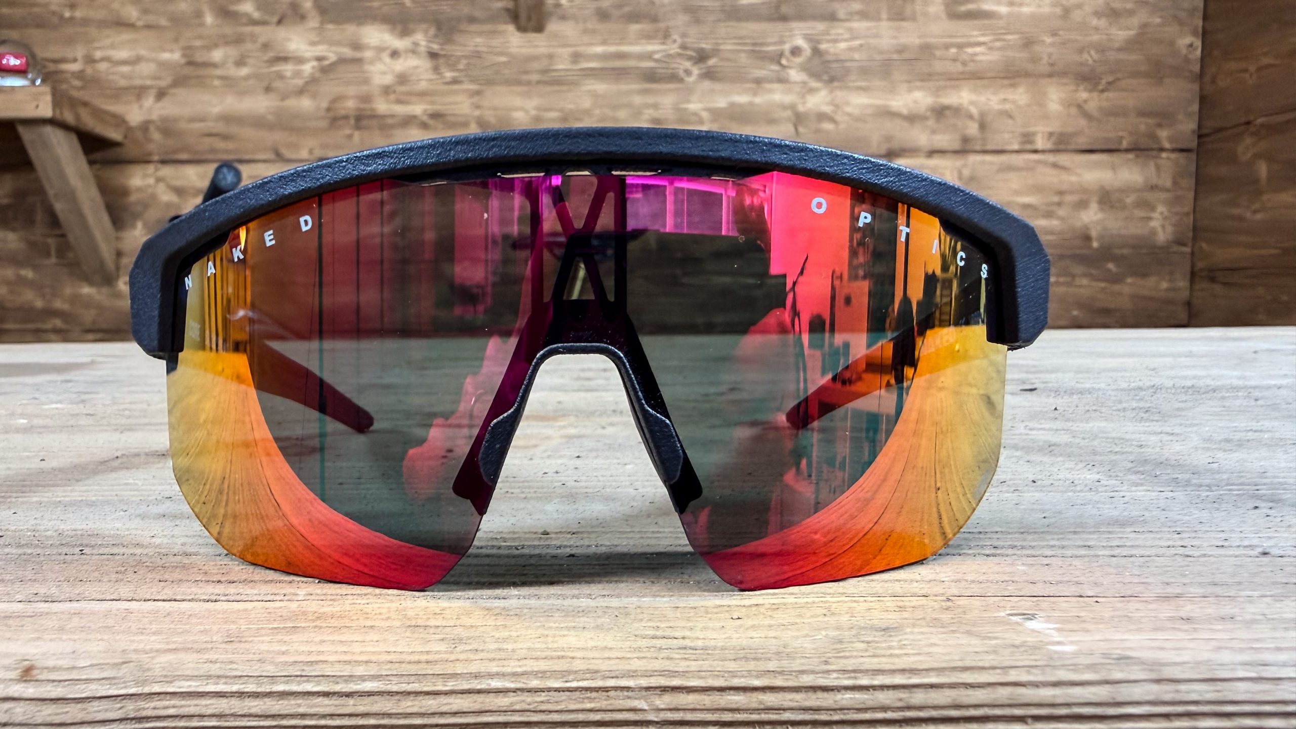

Naked Shyft
La montatura è disponibile solo come la vedete in foto, cioé aperta verso il basso. Alla mia domanda sul perché non ce ne sia una chiusa, mi è stato risposto che, al momento, preferiscono tenere il tutto il più semplice possibile, perché il processo di produzione è complesso. Ho anche chiesto perché non ci sia un’opzione per le lenti fotocromatiche, le mie preferite quando giro in mountain bike, e la risposta è stata: “Non abbiamo in programma di offrire lenti fotocromatiche. Abbiamo deciso già da tempo di puntare sulle lenti intercambiabili perché, secondo noi, rappresentano la soluzione migliore in questo momento. Le lenti fotocromatiche sono spesso piuttosto costose, non funzionano correttamente o si adattano molto lentamente e si danneggiano piuttosto in fretta. Inoltre, a differenza delle nostre lenti intercambiabili, le lenti fotocromatiche non possono essere offerte in diversi colori.
Naked Shyft
Basta ora con le domande e guardiamo al prodotto fatto e finito: è di gran lunga l’occhiale più stabile e comodo che io abbia mai provato. Sembra di non averlo neanche su. Il peso, sulla nostra bilancia, è di soli 33 grammi, ma non è tanto quella la differenza, quanto piuttosto il fitting perfetto alla forma della mia faccia. Non ho neanche avuto bisogno di allargare o stringere il nasello.
Ero inizialmente scettico perché la misura della lente è unica ma, come potete vedere dalla foto, si adatta perfettamente al mio viso. Considerate che ho una testa di 58cm di circonferenza. Non ha distorsioni di alcun tipo e  la visuale è ben aperta verso i lati, fondamentale per uno sport veloce come il nostro. Molto efficace inoltre l’aerezione verso l’alto, per far uscire l’umidità quando si suda durante le giornate uggiose.
