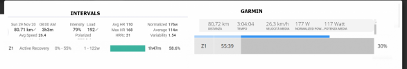

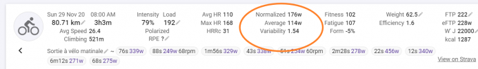

il piano, che ho preso dalla tacx app lo scorso anno e sto rifacendo uguale (solo passando da un volume medio ad un volume più alto dato che ho più tempo e fondo), prevede 17 allenamenti in 28 giorni, nei giorni che prevede riposo se riesco penso comunque di farmi un paio d'ore di z2-z3 agile...comunque sarà praticamente molta z2 alta (65-70% ftp), con 2 allenamenti di sweet spot + 8 allenamenti un pelo più lunghi al medio (80-85% ftp) con aggiunti sprint brevi (2 allenamenti) o qualche on/off (2 allenamenti) o v02max (1 allenamento) + 2 allenamenti in z4 (95-100%) + 5 allenamenti di v02max brevi...Per curiosità, su cosa pensi di andare a lavorare nel prossimo mese?
) ...in pianura è difficile che "non pedali" quindi se hai molta z1 è solo perchè o sei stanco o hai voluto farlo...
