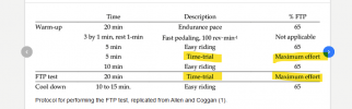

in realtà la salita non servirebbe, si usa perchè è più facile fare "potenza"
ma il protocollo parla di TT, quindi si potrebbe fare in pianura...
Vedi l'allegato 331842
Però in pianura viaggerebbe a 35-40 kmh (dato plausibile, non vorrei nascesse un dibattito sulle velocità in piano), quindi diventa difficile trovare una strada di quasi 15 km senza traffico e senza impedimenti che costringono a rallentare.
