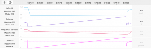

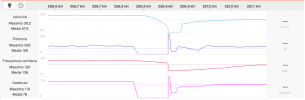

Nell'ultimo Endurance Coaching Summit (il cui accesso era registrato ma gratuito) Seiler ha portato l'esempio di un pro del team norvegese Uno-X che si è fatto 13 (dicasi tredici)* ore sui rulli con solo 3 pause per, cit. (non Seiler :-)xxxx ) "funzioni fisiologiche che può così espletare nel tempo di valore europeo di 90 secondi".
Il tutto a potenza costante (non ricordo il valore.. velocemente dal video aggiunto ~3,4W/Kg) e per giunta senza/con minima deriva FC (per chi si è imbarcato in questo tema in altra discussione...).
Esempi di pro con sessioni lunghe sui rulli (es. >3h) anche pre Covid/lockdown ce ne sono, basta a) cercarle e b) non pensare che vi siano limiti se non gli obiettivi che uno vuole (o può) perseguire.
*EDIT video a parte /non dal recente ECS
EDIT2 articolo+altri dettagli

Nel video dice che non c'e' alcun power dropout, quindi tale corridore neanche si e' fermato per fare bisogni (in 13 ore!), immagino avra' tipo avuto un paio di bottiglie vuote a portata di mano..
Comunque i limiti dei rulli su distanze cosi' lunghe sono per lo piu' dovuti alla mancanza di oscillamento che alla lunga puo' dare tanto fastidio alle varie articolazioni.. Alzarsi sui pedali con regolarita' aiuta, ma dopo 13 ore manco oso immaginare.
Cio' che mi chiedo e', ma dopo le 5-6 ore, fa davvero bene andare? Ci sono tipi di stress / adaptations significative che avvengono solo quando si va sulla decina di ore? O questi tipi Norvegesi erano semplicemente annoiati e si son """""""divertiti""""""" con questa sfida?
