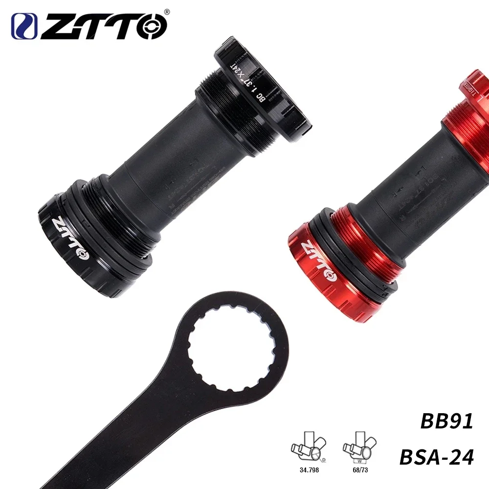

Una domanda: ho visto in alcuni video che c’è una ghiera che viene avvitata a battuta sulla parte interna dello spyder, la stessa vie serrata con un’apposita chiave “dentellata”. Voi come avete fatto?
si usa la chiave che si usa per serrare il movimento centrale, nel mio caso per la vecchia bici aveva comprato questo bb che penso sia il bb più comune su cui si monta Shimano e il pes 515, insieme c'era appunto la chiave
Ho appena trovato questo articolo su AliExpress:
9,69€ | ZTTO BB91 Movimento centrale per bicicletta Cuscinetto sigillato Filettatura Tipo 68 73 BSA68 Shell 24mm Chiave per asse scanalato MTB Bici da strada Impermeabile
anche questo l'ho montato a sensazione, ho messo l'adattatore di plastica sulla chiave e poi ho tirato la ghiera del pes
