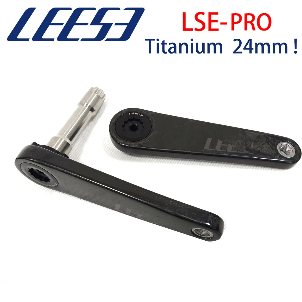

Grazie molto interessante ma mi servirebbe con il perno da 24mm
