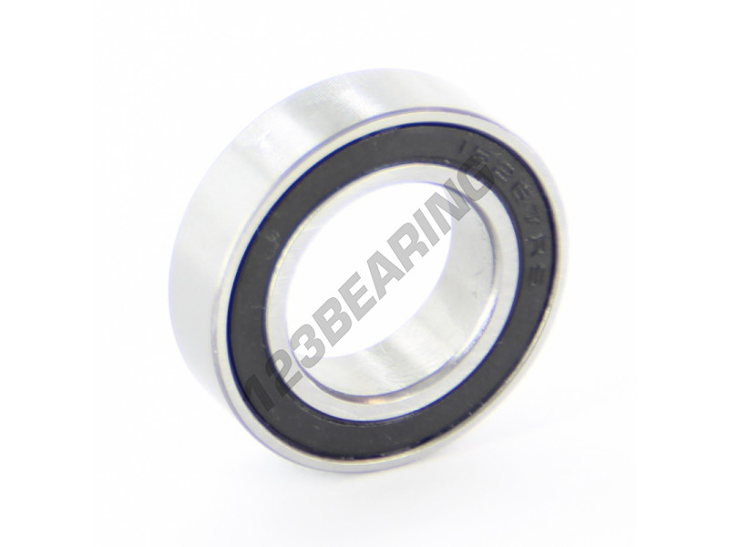

Sono cinesini diversi tra ant e post, almeno gli ideogrammi stampati sopra sono differenti, anche nel post, 3 sono uguali e sono partiti, uno dei 4, presente nella rl, che è diverso, è ancora buono. Avranno preso una partita di cuscinetti di qualità bassa bassa, che risulta evidente smontandone uno e confrontandolo con un banale skf.
Se li hai smontati sai dirmi le misure così inizio a prendere dei skf e tenerli li per sicurezza. Sempre che siano misure prodotte da skf
Sono i 15x26x7, io ho preso degli ZEN che sono costosetti, non trovavo SKF di quella misura, ma usati in passato su ruote mtb mi erano durati tantissimo senza perdere un colpo. o-o
Serve ovviamente un estrattore a espansione per toglierli.
Tutti uguali. Davanti, dietro e rl?se trovo skf meglio che al lavoro sento spesso il rappresentante
Davanti sono ok, non li ho toccai e non saprei dirti, ma a primavera cambierò anche quelli e darò un'occhiata. Se scopri il codice SKF fai sapere qual'è!

SKF non fa quella misura.appena sentito il rappresentante
Ah ecco, io avevo fatto un po' di ricerche in rete ma non avevo trovato nulla, mi confermi il sospetto che avevo. Ezo dvresti trovarli, oppure zen che costano di più. Anche Enduro forse li ha.
