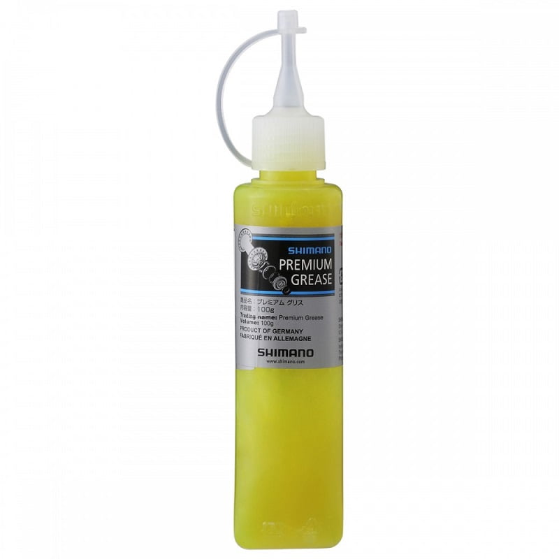

Oggi dovendo sostituire il pacco pignoni, mi sono messo a smontare la ruota libera perché la sentivo frenata, senza troppo pensare ho pulito e sgrassato e poi ho ingrassato con grasso shimano verde .. ma leggendo adesso mi sa che ho fatto male..?? avrei dovuto usare olio.. ?? Per adesso sembra girare meglio di prima, vediamo dopo un giro..
In linea generale si dovrebbe usare olio viscoso oppure del grasso "leggero", che non si impasti con rischio che si blocchino i "cricchetti".(che potrebbero sgretolarsii). Prova a capire cosa suggerisce il produttore del mozzo. Ad esempio sulla mia RL ho il rachet che richiede olio.
I miei sono i novatec, e mi sa che quando l'ho smontato c'era proprio dell olio.. ma quale olio ci va e quanto?? Grazie
guarda il video in basso per capire come lubrificare la RL. Il tizio utilizza del semplice olio x catena viscoso (ad esempio quelli wet per condizioni umide sono ottimi).
Ma anche il grasso shimano è molto valido, basta applicare piccole quantità sotto i cricchetti/molle e nella cremagliera del mozzo.
Ma anche il grasso shimano è molto valido, basta applicare piccole quantità sotto i cricchetti/molla e nella cremagliera del mozzo.
Grazie, ho visto prima quello del Brambo!! comunque ho messo il grasso verde shimano, ma poi ho tolto l'eccesso ,vediamo dopo qualche giro come ve ,al massimo smonto e rimetto olio.
