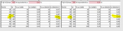

Oppure, in termini assoluti, dipende dal consumo assoluto che si riesce a fare...uno più pesante, tendenzialmente, consuma di più...anche se i termini assoluti, imho, non hanno molta rilevanza...
esatto (a entrambe i punti)
individuare il proprio punto di mfo non saprei come farlo con precisione
con un metabolimetro
- il grafico postato come esempio è una rappresentazione generica, per identificare il metabolismo di ognuno e come funziona la miscela "substrati energetici" soggettiva va fatto quanto sopra (test con metabolimetro). Il che non toglie però che sia concettualmente valida.
- il grafico di "risposta" solo per ribadire che a qualsiasi intensità di sforzo > "moderato" (definibile come 40-50% PVO2max) non "riposo" è sostanziale il ruolo energetico dei carboidrati.
Uno dei detti più famosi è che "i grassi bruciano al fuoco dei carboidrati".
Arrivare a dire che in Z2 (Coggan), si consuma il 90% di grassi bhe o è una forzatura "approssimativa" o forse l'espressione di un meccanismo (metabolismo e suo funzionamento) che evidentemente non è chiaro. Senza poi stupirsi che c'è chi pensa che diete strampalate e "di moda" possano essere compatibili con un allenamento che tale si possa definire. Allenarsi per MIGLIORARSI (medie-elevate intensità e/o medie intensità protratte...) e allenarsi per DIMAGRIRE sono 2 elementi che difficilmente possono coesistere.
Oppure sono gli stessi che dopo 3h di GF (con la lingua nei raggi...) e con un'integrazione di, se va bene, 30g/h/cho dichiarano che, cit. "manca la forza" quando in realtà sono in shutdown metabolico per mancanza di glicogeno muscolare/epatico...
- calcolo non relativo (% cho e grassi) ma assoluto. Come citato sopra non ha molto senso ma 10 minuti di Excel e lo si ricava (con le premesse che i dati % sono generici). Ulteriore approssimazione definire il 100% di Vo2max con il valore tipico per identificare VO2max ossia MMP5-6. Ma appunto si ragiona in termini di mancanza di uno strumento specifico (metabolimetro).
Né + né - è quello che calcolano alcune app/software, esempio Xert.
2 Esempi con 2 valori "potenza Vo2max" diversi (410, 350 W).
- buona lettura (meglio delle diete fai da te dell'Università del Metaverso :D )
Vedi l'allegato 322957 Vedi l'allegato 322958
Grazie per le sempre preziose condivisioni di conoscenza, supportata altresì da articoli scientifici.
Dalle due tabelle si evince che il massimo consumo di grassi nell'unità di tempo è a 60% VO2Max :
Da cui deduco che se uno volesse utilizzare il ciclismo per "dimagrire", cioè perdere massa grassa, in modo temporalmente efficace, l'allenamento migliore è quello in Z2. Ovviamente supportato comunque da un'adeguato apporto di carboidrati per rifornire il 65% dell'energia consumata.
Se invece uno avesse un tempo "illimitato", sarebbe più opportuno ridurre ulteriormente l'intensità, si consumerebbe meno energia ma questa sarebbe spostata a favore dei grassi.
A questo punto però dubito seriamente che un'attività al 30 o 40% del VO2 possa essere muscolarmente allenante. Aiuterebbe solo lo scheletro e il soprassella all'allenamento della posizione.
