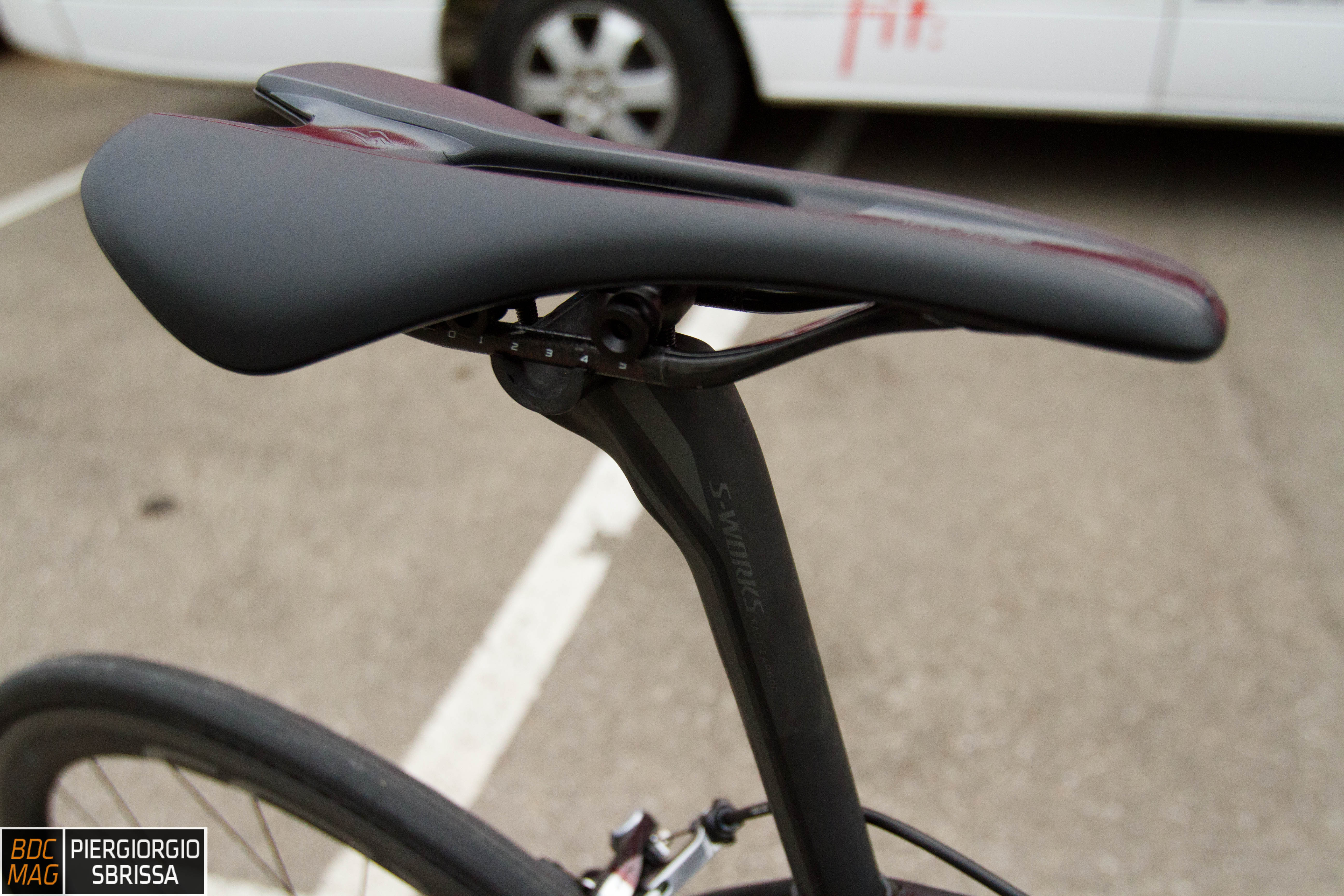

Le altre novità sono un tubo piantone più corto di 2 cm che ospita il nuovo sistema integrato di chiusura del reggisella (più lungo di quello della SL4).
