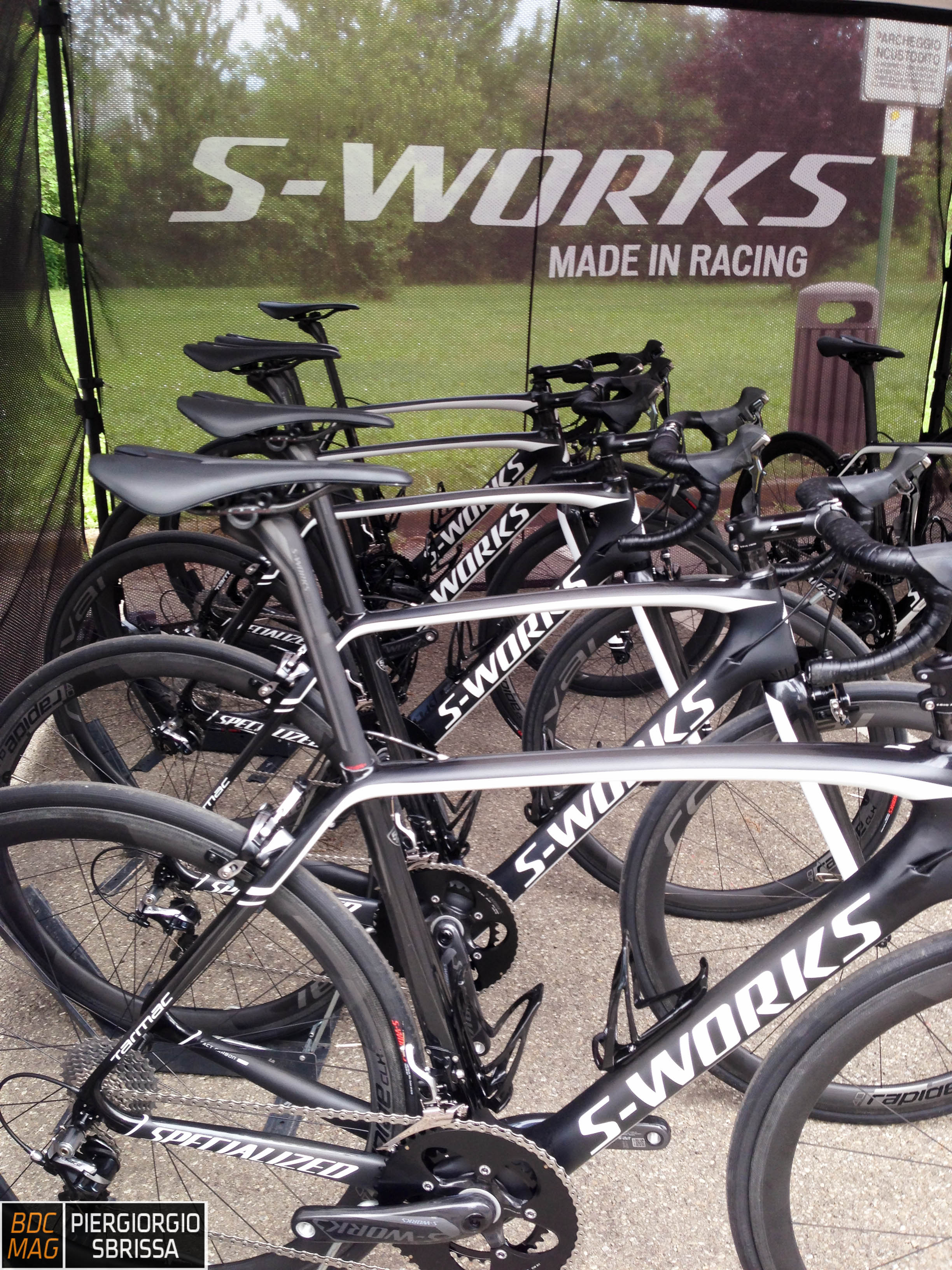

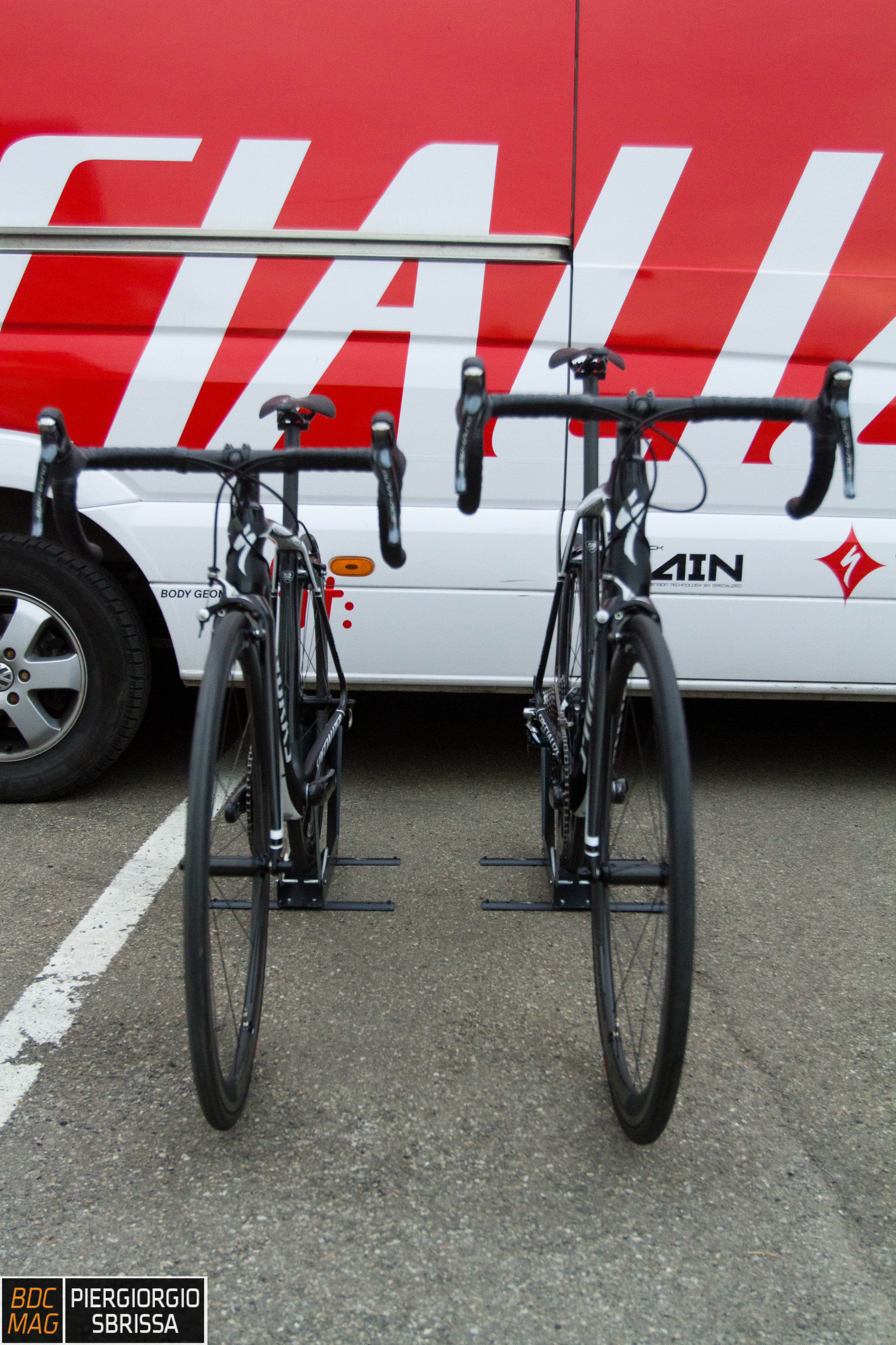

Quando Chris D’Aluisio, capo progettista della nuova Specialized Tarmac, ha cominciato a presentare la nuova bici esponendo come la grande novità di questo modello fosse che ogni taglia (delle 7 totali in gamma) sia stata progettata indipendentemente e grazie a dei test dinamici fatti su ogni singola taglia…diciamo che ha sfondato la classica porta aperta…

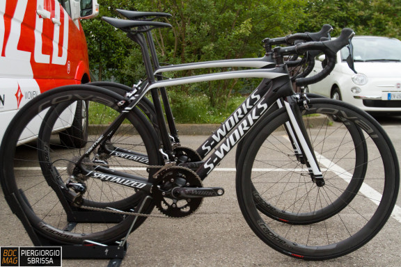

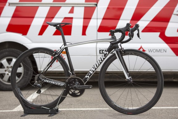

E difatti la nuova Specialized Tarmac porta così, finalmente, la novità che personalmente mi sono sempre aspettato nel/dal mondo della progettazione delle biciclette attuali.
Ma partiamo dall’inizio, ovvero dal nome, che non è, come molti si aspettano SL5, ma semplicemente Tarmac, lasciando da parte la numerazione progressiva, che in effetti era riservata ormai solo alla Tarmac.

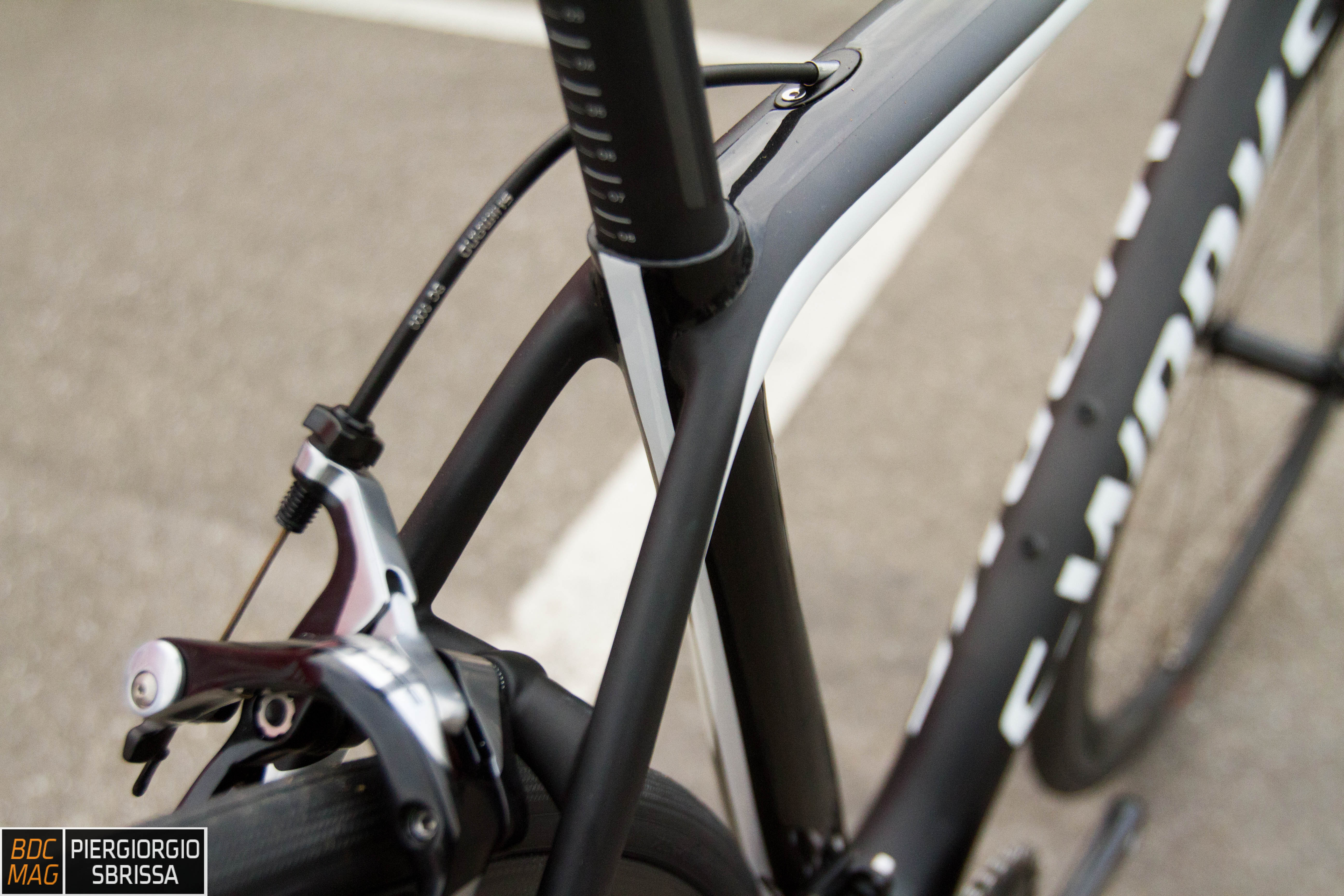

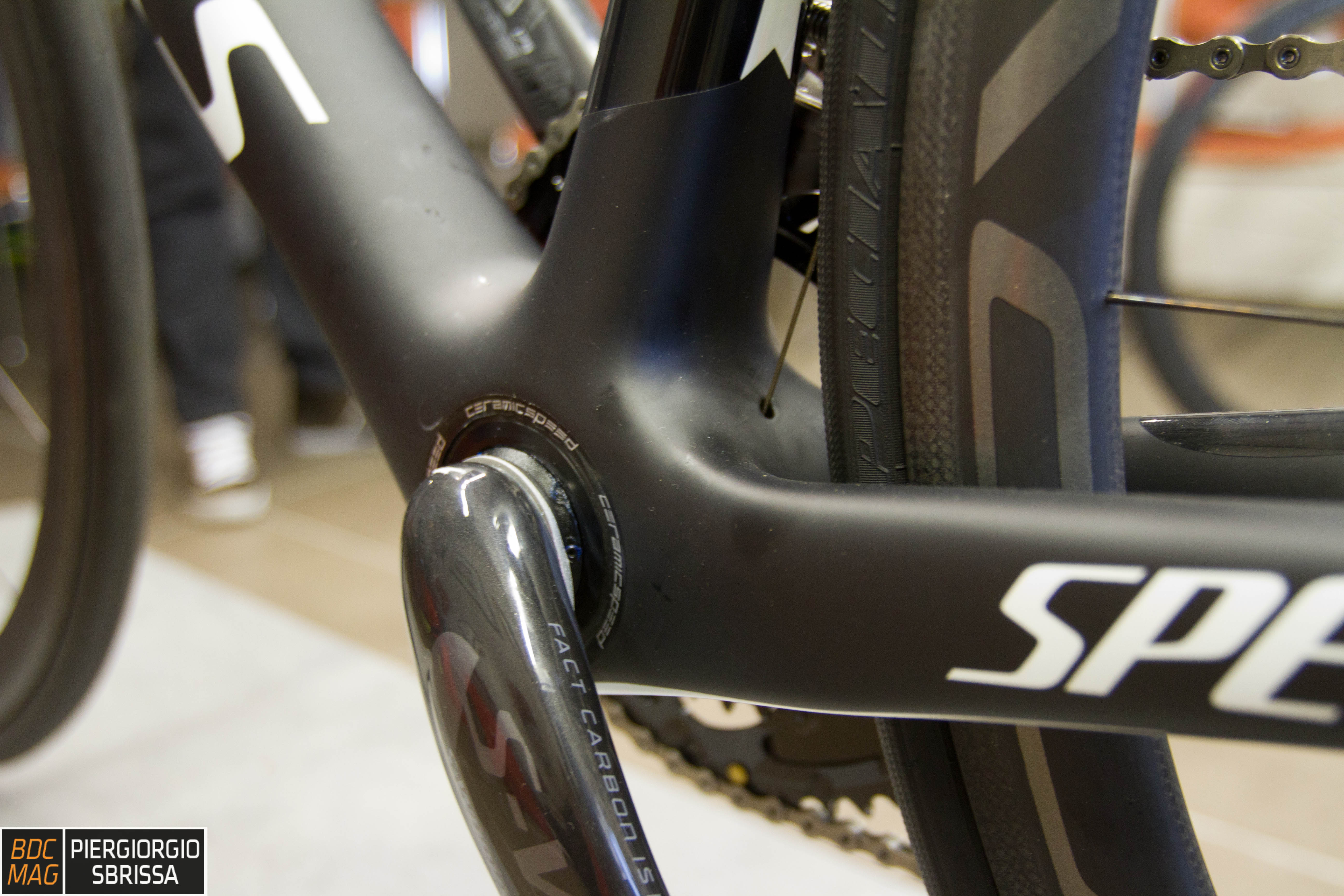

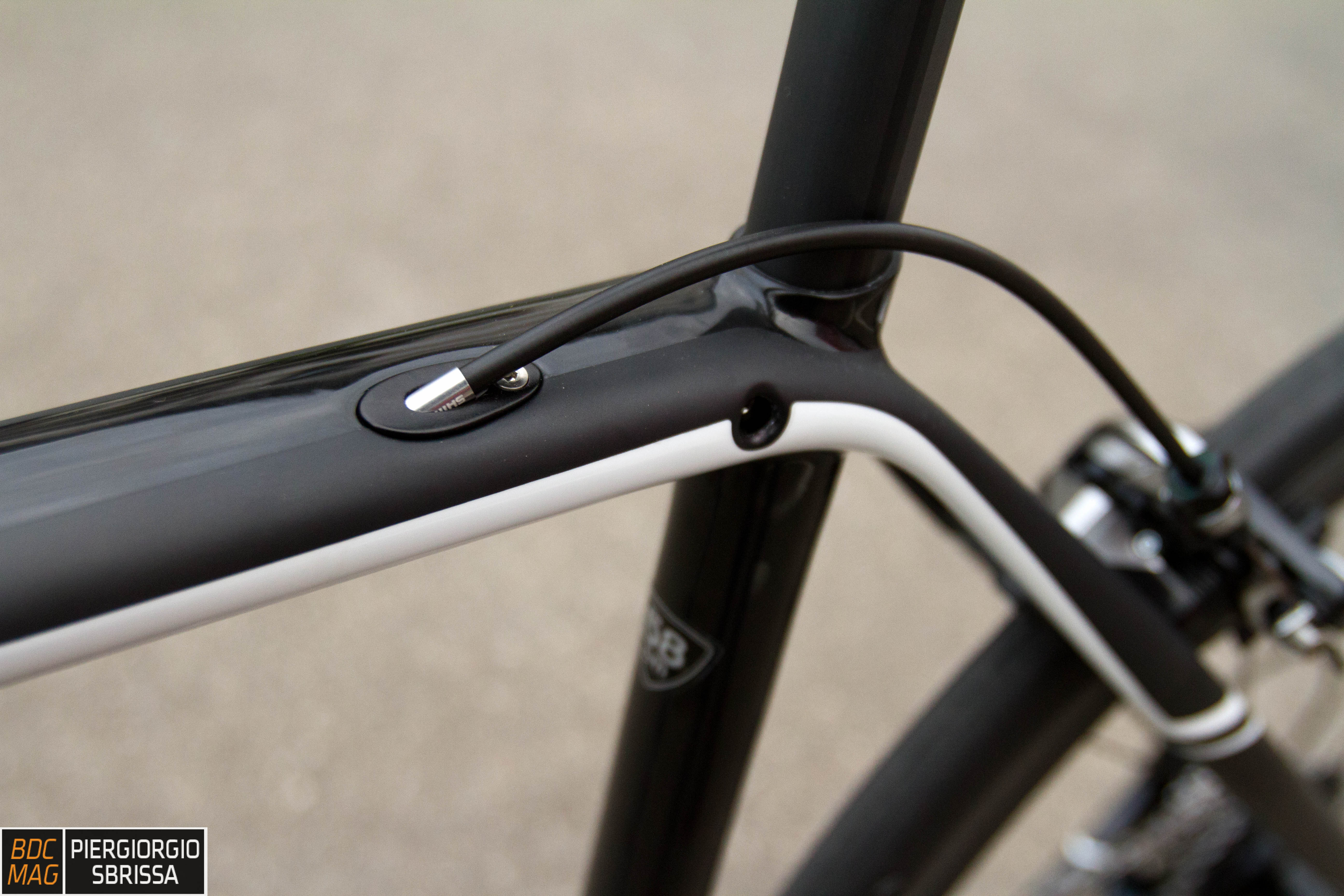

Le altre novità sono un tubo piantone più corto di 2 cm che ospita il nuovo sistema integrato di chiusura del reggisella (più lungo di quello della SL4).

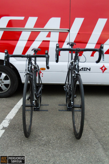

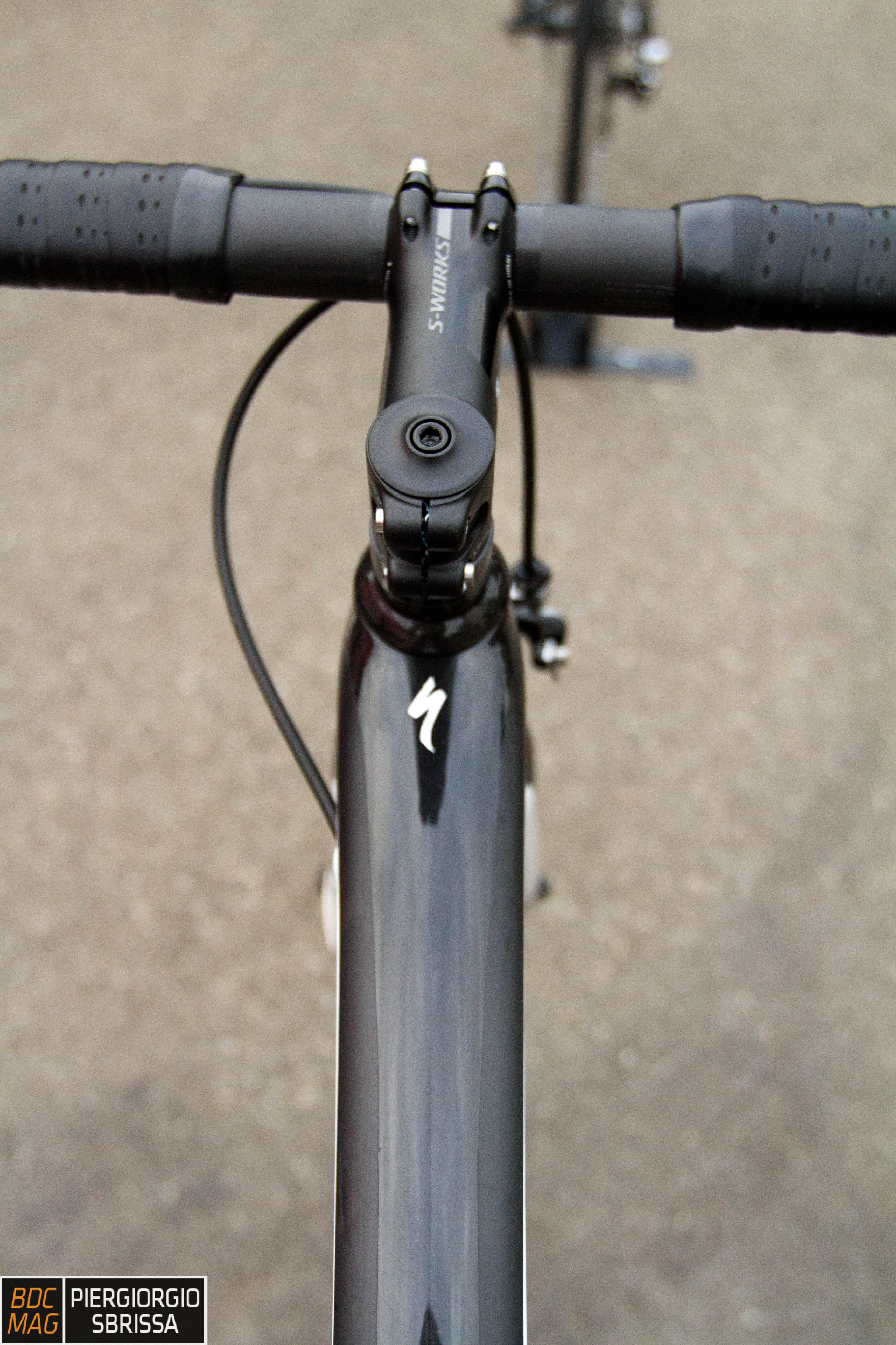

Come detto però le caratteristiche più importanti vanno cercate nelle differenze taglia per taglia. Per ogni taglia è stato sviluppato un layup proprio del carbonio, idem per il dimensionamento dei cuscinetti della serie sterzo. In particolare in fase di sviluppo i prototipi per ogni taglia sono stati dotati di accelerometri ed estensimetri per valutare la flessione laterale e torsionale del telaio a parità di accelerazione in curva. Questo ha consentito di calibrare in modo preciso la costruzione del telaio stesso nel tipo di lay-up e quantità di carbonio per ogni taglia, in modo da offrire lo stesso feeling di guida dalla 49 alla 61 (o 64 per l’estero).

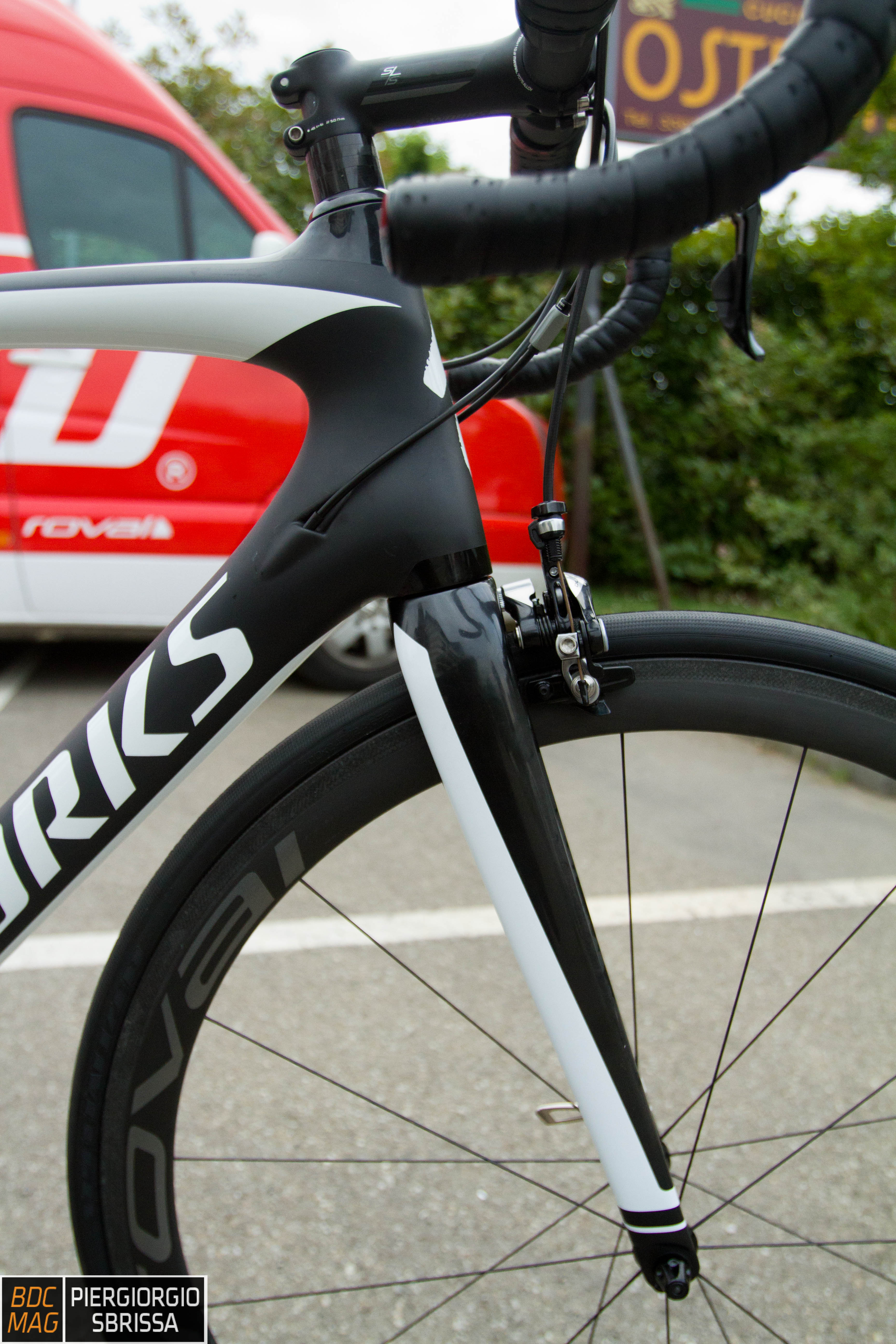

In soldoni questo cos’ha comportato? Anche qui devo dire (con un po’ di soddisfazione) che Specialized ha sfondato una porta aperta: hanno “ammorbidito” i telai in taglie piccole e irrigidito quelli in taglia grande. Cosa che anche a naso, in particolare per chi, come chi scrive, è abituato ad utilizzare taglie grandi, non era difficile da prevedere, in quanto in qualche decennio di pedalate, a memoria, sono sempre stati più i casi di bici in taglia grande affetti da flessioni e dal pericoloso shimmy, che non le testimonianze riguardo quelli in taglia piccola.
Ed i risultati sono stati davvero interessanti, a partire dalla differenza in termini di flessione laterale data dal peso piuttosto che dall’altezza del baricentro del ciclista sopra la bici. Ebbene, forse in modo controintuitivo, il risultato è che ha maggior influenza (più che doppia) l’altezza del baricentro che non una differenza di peso. Ossia, sulla stessa taglia ha più influenza uno svettamento maggiore di reggisella che non ciclisti di altezza uguale, ma di peso diverso.

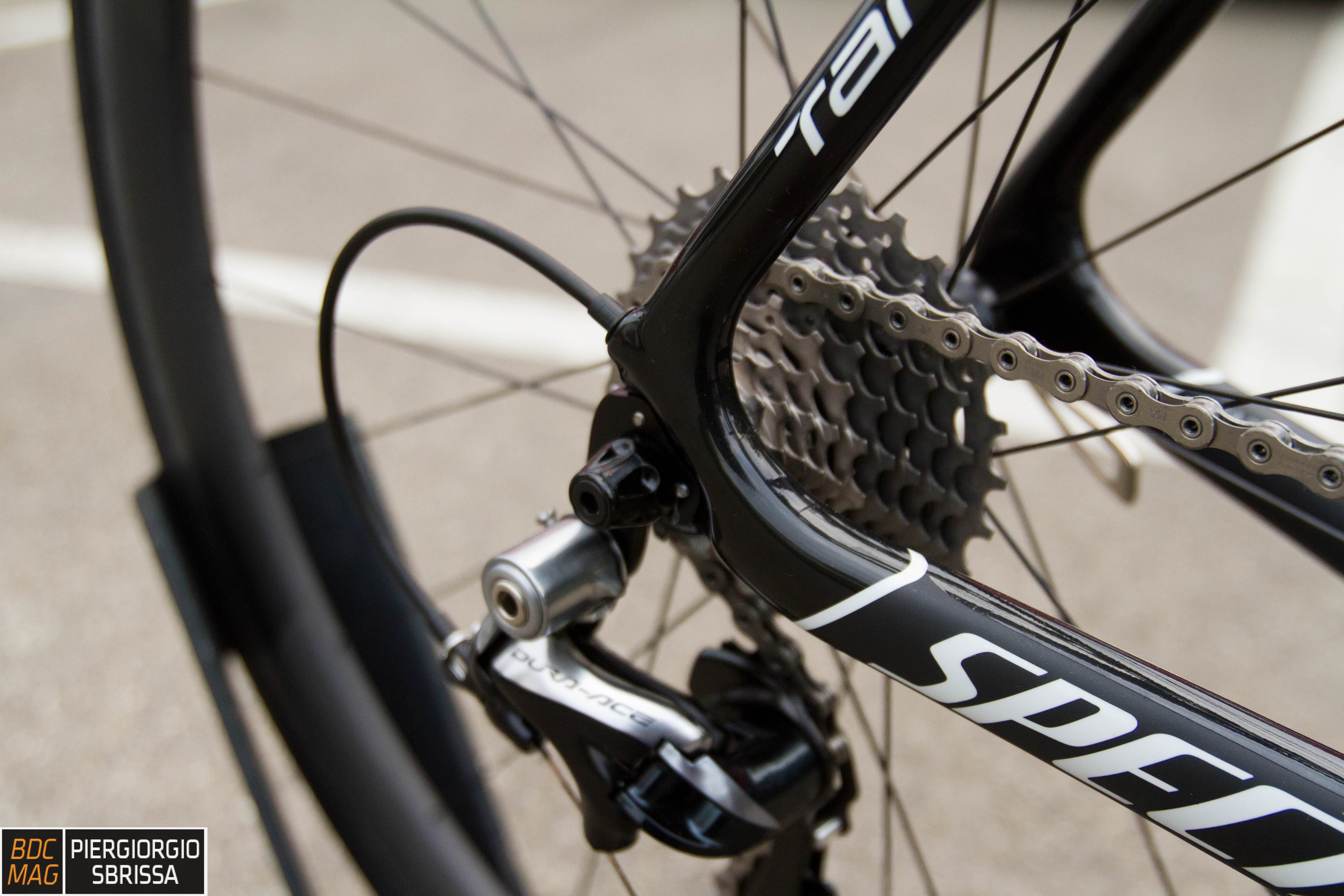

Menzioniamo, anche senza averla vista dal vivo, l’introduzione del modello per freni a disco, il quale presenta anche lui una novità interessante a lviello di progettazione. La nuova Tarmac disc adotta infatti la spaziatura del carro posteriore da 135mm, come per le mtb. Dimensione che però porta il problema della linea di catena quando questa è sul pignone più piccolo, facendola essere più “esterna”. Questo, combinato con un carro corto porta la catena a strisciare sulla gabbia del deragliatore anteriore con certi incroci. E questo è alla base dei carri mediamente più lunghi che si possono trovare sulle bici equipaggiate per freni a disco (non a caso qualcuno avrà notato che per ora sono stati introdotti soprattutto sui modelli “endurance” dei vari produttori, che già hanno carri più lunghi). Un carro più lungo però ha ovviamente un impatto generale su tutta la geometria della bici e sulla guidabilità della stessa, in particolare su modelli più “racing”. Specialized ha risolto il problema grazie ad un mozzo che porta il pacco pignoni più all’interno, accoppiato al forcellino del cambio posteriore incassato verso l’interno. Riportando così la linea catena nella posizione abituale.

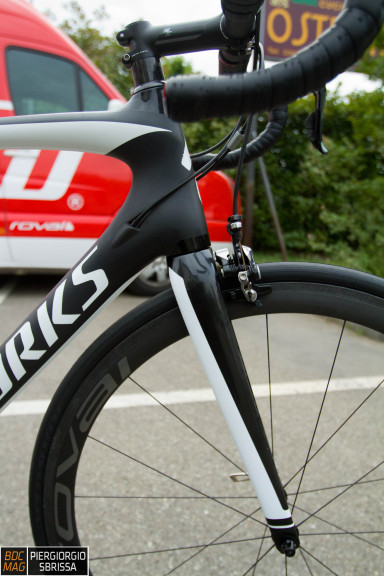

Dopo una così lunga, ma dovuta, introduzione e presentazione non è rimasto che provare la bici. Prova effettuata sulle colline tra Modena e Sassuolo per un centinaio di kilometri. Prime impressioni che effettivamente non posso non dire positive, anche se non ho da comunicare sensazioni mirabolanti. Semplicemente la bici si è comportata bene in ogni situazione, dalla pianura alla salita e soprattutto alla discesa. Nella taglia 58 provata (visto il nuovo tubo piantone più corto probabilmente un po’ piccola) la prima sensazione che mi è venuta in mente in discesa è stata che ha la rigidità laterale di una bici “aero” abbinata ad una qualità di comfort e peso da bici “da salita”. In particolare quando si raggiunge il punto di corda di una curva o tornante in discesa la bici mi è sembrata davvero “ben piantata” a terra ed assolutamente neutra nel comportamento, senza alcun tipo di sovra-sottosterzo o correzione da fare che dir si voglia. Cosa probabilmente anche merito degli ottimi copertoncini Specialized Turbo da 24mm che mi hanno dato l’impressione di avere un grip eccellente.
