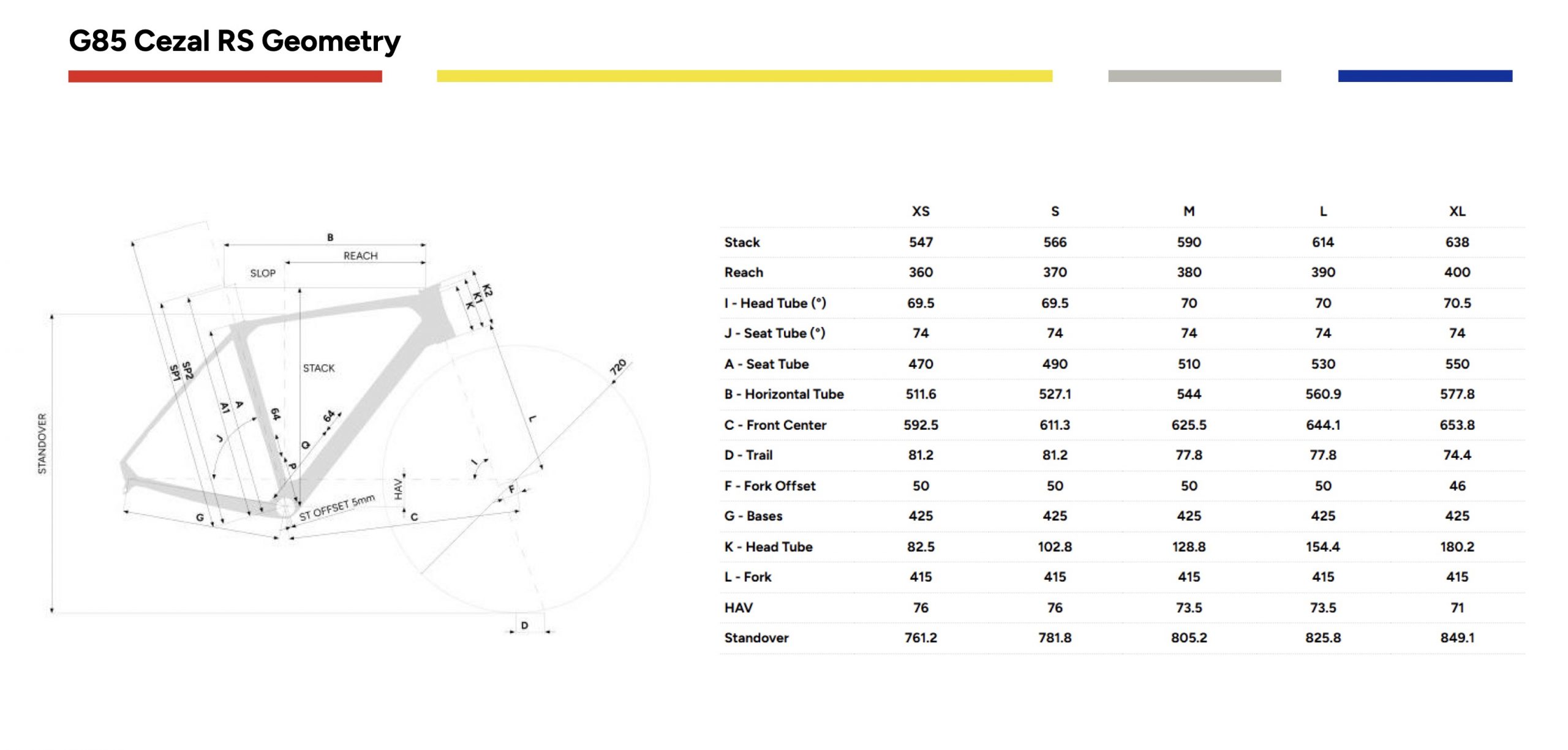

In quanto versione racing della G85 Cezal, conserva la geometria che ha fatto la reputazione della piattaforma, con foderi orizzontali corti da 425 mm, un avantreno vivace e una guidabilità eccezionale. Invece di sacrificare le prestazioni complessive mentre le gravel diventano ogni stagione più aerodinamiche, LOOK ha concentrato l’aerodinamica dove conta davvero: sulla posizione in sella e sul cockpit. Tutto il resto è stato dedicato a guidabilità, controllo sul terreno e trasferimento di potenza, là dove si perdono secondi: in discesa, sui tratti sconnessi e con la fatica di fine gara.

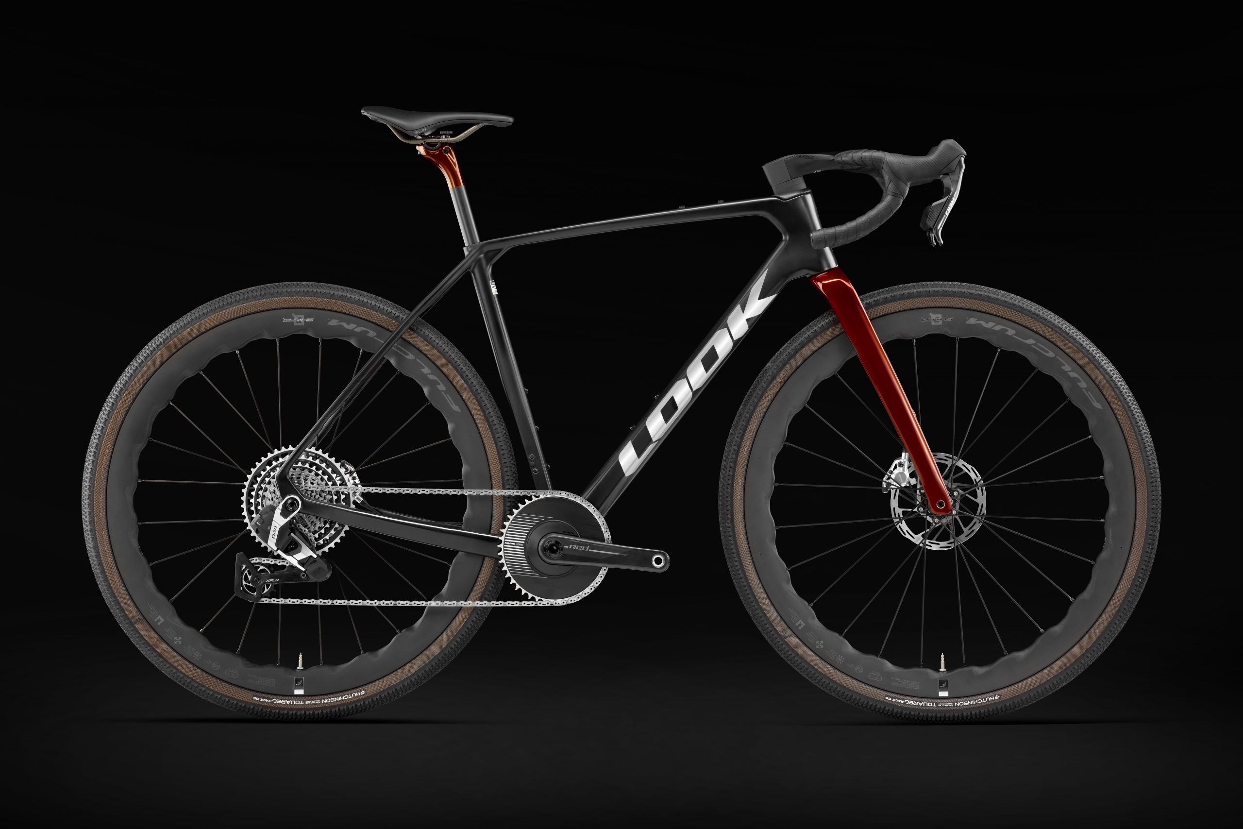

La G85 CezalRS si basa sull’eccellenza del marchio nella produzione del carbonio, con una laminazione in carbonio ad alto modulo (HM) ripensata che fa risparmiare 200 grammi sul solo telaio rispetto alla G85 Cezal standard. Questa laminazione rinforzata aumenta del 19% la rigidità della scatola del movimento centrale e del 20% quella del tubo sterzo rispetto al modello base, a vantaggio di sprint, salite e accelerazioni, senza compromettere il comfort. Al posteriore, i foderi verticali 3D Wave Flex System filtrano il 15% delle vibrazioni senza penalizzare il trasferimento laterale di potenza, mantenendo le ruote a contatto con il terreno. Si evitano così le perdite di potenza dovute alle interruzioni della pedalata e la necessità di passare a pneumatici più larghi a scapito dell’efficienza.

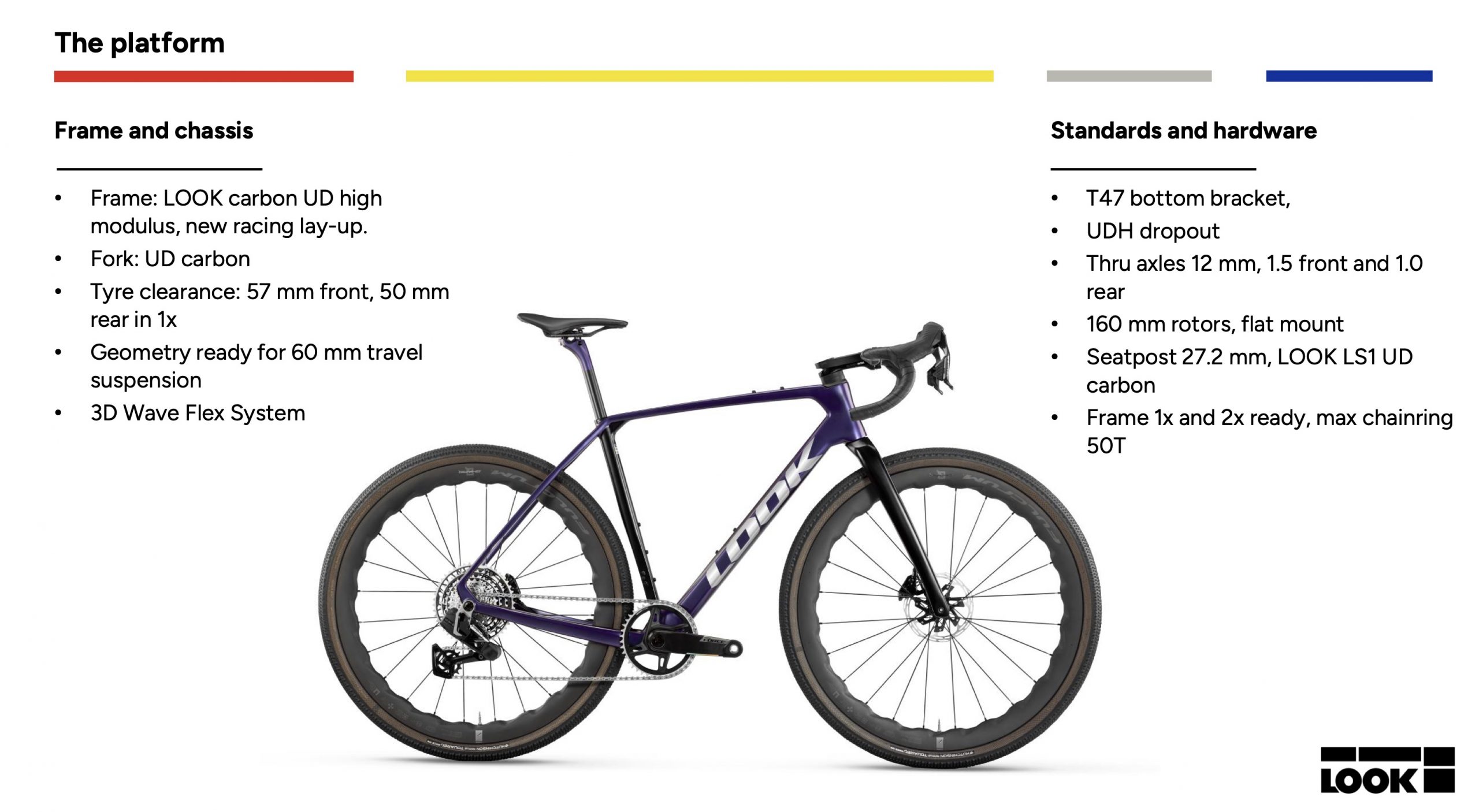

La G85 CezalRS offre un passaggio pneumatici fino a 57 mm all’anteriore / 50 mm al posteriore con trasmissione 1x (45 mm con 2x). È una scelta deliberata di LOOK, che ha preferito foderi corti e una guida brillante a un passaggio ruota massimo. La geometria del telaio è predisposta per forcelle ammortizzate fino a 60 mm. Completano l’allestimento movimento centrale T47, forcellino UDH, perni passanti da 12 mm, freni a disco flat mount da 160 mm e reggisella in carbonio da 27,2 mm.

  • Movimento centrale T47, forcellino UDH, perni passanti da 12 mm, dischi flat mount da 160 mm, reggisella in carbonio LOOK LS1 da 27,2 mm, compatibile 1x/2x (max 50 denti).

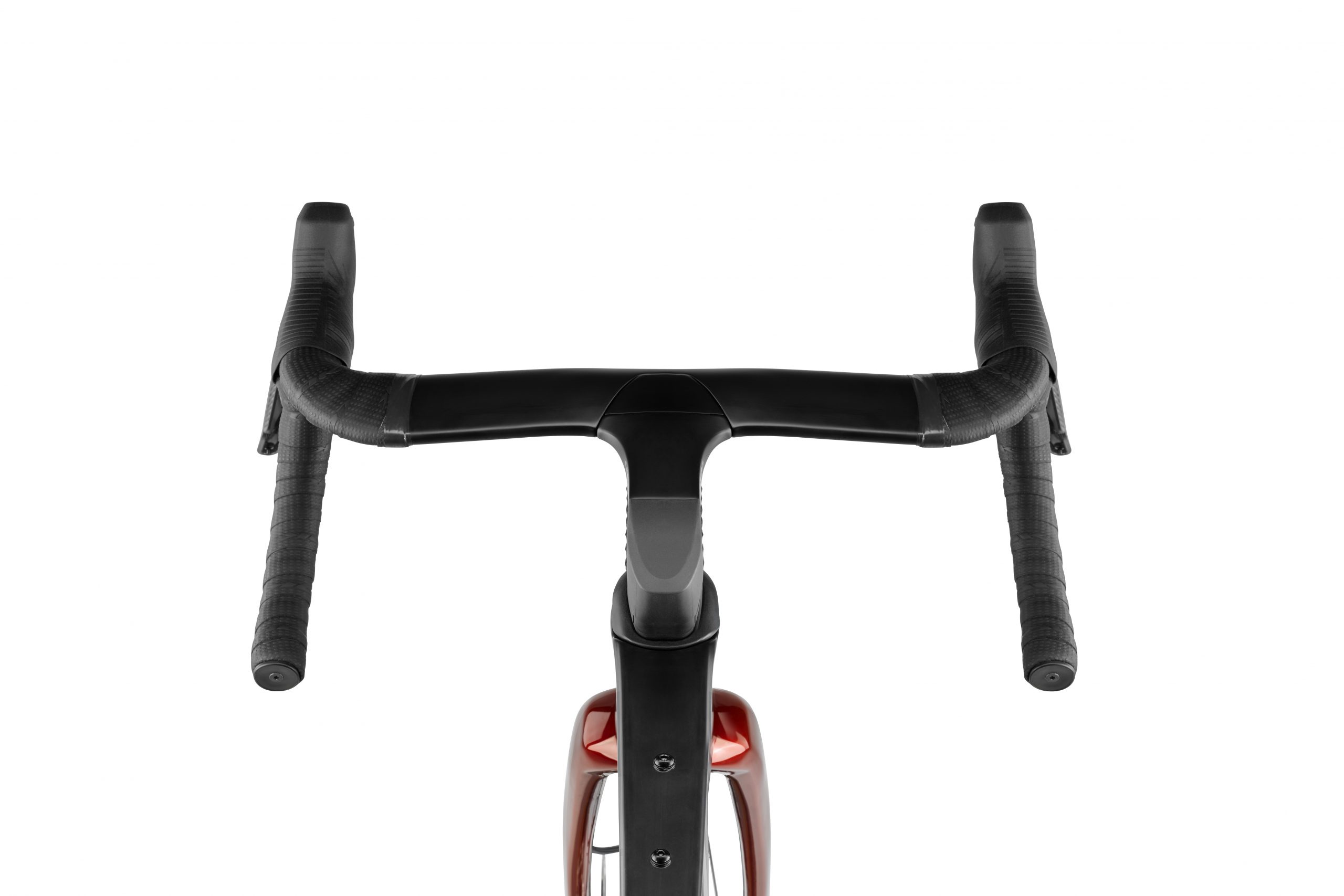

  • Peso: 8,3 kg; corona da 40 denti, manubrio Deda Superzero Carbon e attacco manubrio Superbox con integrazione completa, ruote Fulcrum Sharq C25 da 42 mm, pneumatici Hutchinson Touareg Race 700x45c
G85 CezalRS SRAM RED XPLR 1x (Chrome Orange & Black UD): 8.990 €
  • Peso: 7,9 kg; corona aero da 44 denti, attacco manubrio LOOK Aero Carbon e manubrio Aero Carbon RS 3, ruote Fulcrum Sharq C25 da 42 mm, pneumatici Hutchinson Touareg Race 700x45c
