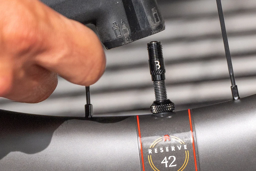

Nuovi CoreCap di BBB: flusso d’aria superiore del 300% rispetto alle Presta
32
La tedesca BBB presenta delle nuove valvole per pneumatici che aumentano il flusso d’aria in entrata ed in uscita ed evitano l’intasamento da lattice.
[Comunicato stampa] La rivoluzionaria valvola per biciclette progettata per eliminare una volta per tutte i fastidi delle valvole Presta.⁠ Grazie alla sua struttura interna avanzata, CoreCap garantisce un flusso d’aria fino al 300% superiore, rendendo il gonfiaggio e la regolazione della pressione più rapidi e fluidi che mai. Vuoi passare alle tubeless? Non serve un compressore.⁠
CoreCap funziona con le teste delle pompe Schrader (AV) standard e si adatta a qualsiasi valvola filettata, comprese le valvole delle camere d’aria. Gonfia ovunque, in qualsiasi momento, senza bisogno di adattatori.⁠ Costruito per durare, CoreCap elimina i fragili core interni che si piegano, si intasano o si rompono a causa del sigillante.
Disponibile come set completo di valvole tubeless in alluminio o come set di aggiornamento dei cappucci delle valvole.
  • Sistema di valvole per configurazioni con camera d’aria e tubeless.
  • Portata d’aria fino al 300% superiore rispetto alle valvole Presta.
  • Nessuna anima classica, nessun adattatore necessario.
  • Compatibile con teste di pompa Presta, Dunlop e Schrader.
  • Varianti: valvola tubeless completa o cappucci di aggiornamento
  • Lunghezze 40, 60 e 80 mm (set di valvole)
  • Disponibilità dal 6 gennaio
  • bbbcycling.com
Prezzi
CoreCap Valve Caps Upgrade Set: 16,95 €
CoreCap AL Valve Set 40 mm: 29,95 €
CoreCap AL Valve Set 60 mm: 32,95 €
CoreCap AL Valve Set 80 mm: 34,95 €
