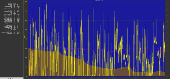

1)      Partendo dalla seconda griglia ho recuperato (abbastanza velocemente) le prime posizioni, senza particolari difficoltà. Una volta stazionario nelle prime 10-30 posizioni l’obiettivo è stato quello di spendere il meno possibile, concretamente, significa evitare ingressi in Z6 e 7. Dopo i primi 63’ IF 0.85 non eccessivo in considerazione della durata totale prevista per l’evento. Andare oltre 0.9 nella prima ora è spesso preludio per un finale di gara …”difficoltoso”.
Cattura1Potenza linea gialla + profilo altimetria+andamento potenza normalizzata (NP) in fucsia

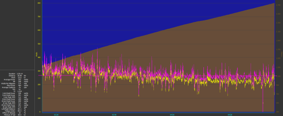

Funzione molto utile in tal senso (anche per l’analisi) in GoldenCheetah è la potenza “calcolata” annullando questo deficit (linea fucsia in grafico), in questo caso calcolato su tutto il tratto di ascesa.
Cattura2
 Potenza linea gialla + aPower in fucsia+ profilo altimetria; linea continua che intercetta asse Y per indicare 280W
E’ abbastanza lineare e buona la gestione sul valore previsto come obiettivo (FTP * 0,9), ed è evidente il delta che viene ad instaurarsi tra valore misurato (giallo) e valore ipotetico non affetto dalla quota all’aumentare di quest’ultima.
