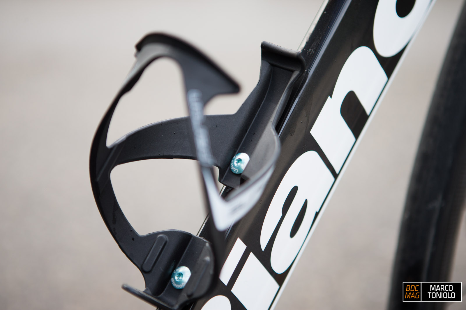

Curati come sempre da Bianchi i dettagli, come si può notare dalle viti del portaborraccia celesti della Carbon-Ti.

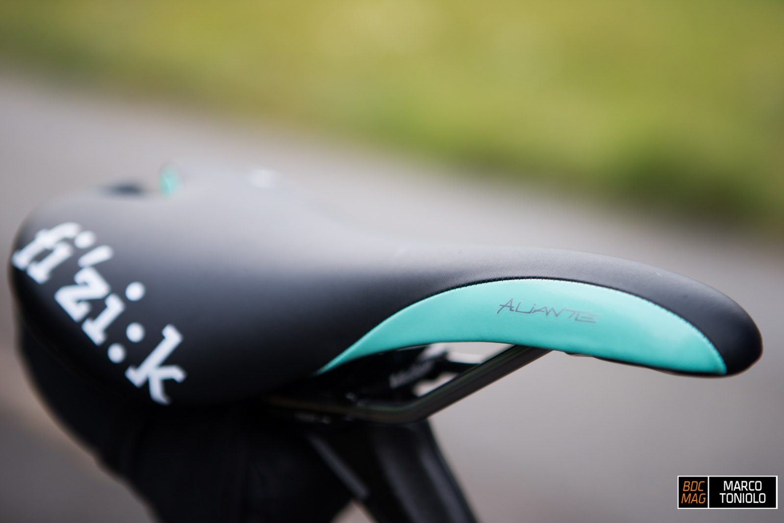

Completa il tutto la Fizik Aliante personalizzata Bianchi in tinta nero-celeste. Anche questa sella è votata al comfort, seppur non leggerissima.
