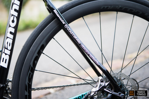

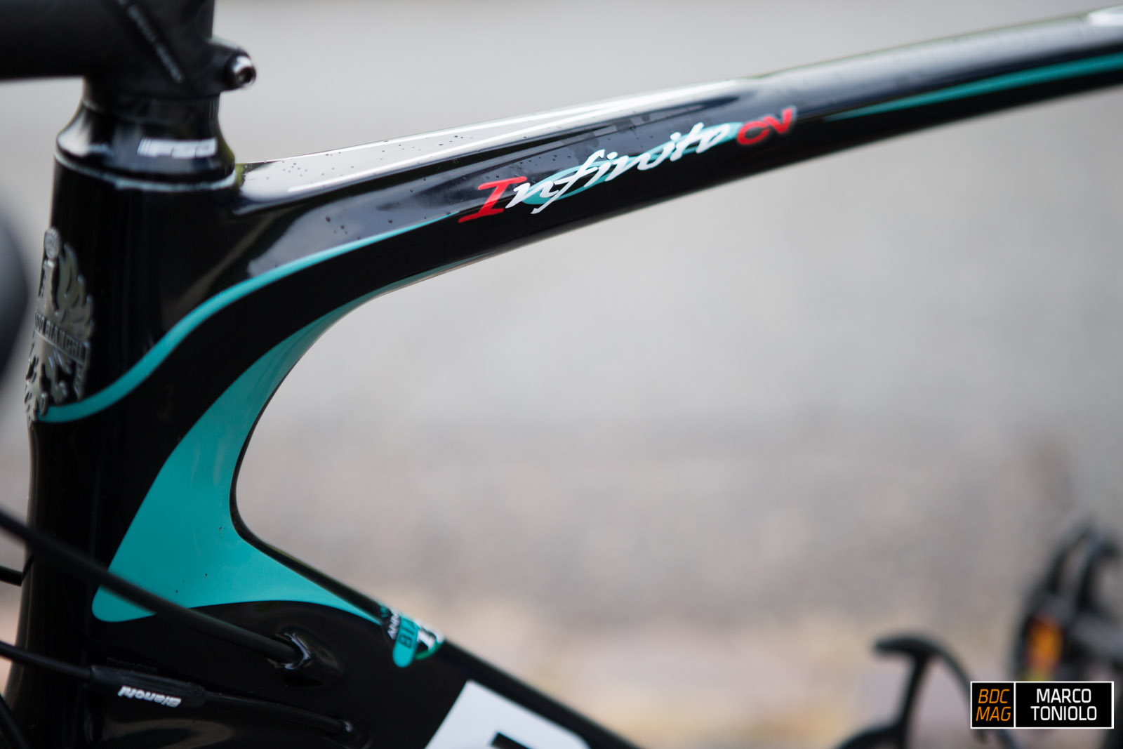

Il telaio presenta la costruzione in carbonio con l’aggiunta del Countervail, un materiale composito che ha la proprietà di smorzare alcune frequenze di vibrazioni che affaticano i muscoli facendoli micro-contrarre per migliorare il comfort .

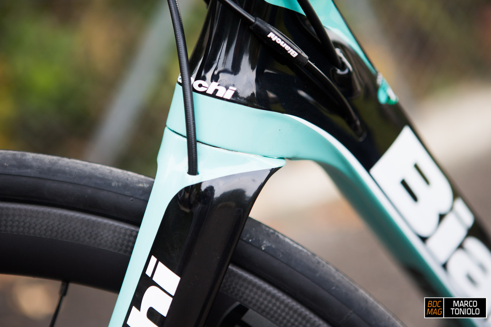

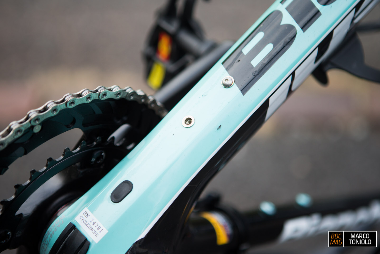

Telaio con passaggio cavi interni e compatibilità per i gruppi elettronici.

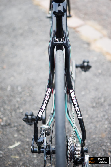

Ed un carro posteriore con foderi alti sagomati per accogliere il freno a disco posteriore, conservando doti di comodità e spazio per il montaggio di copertoni fino a 28mm (di serie i 25mm -Vittoria Rubino-).

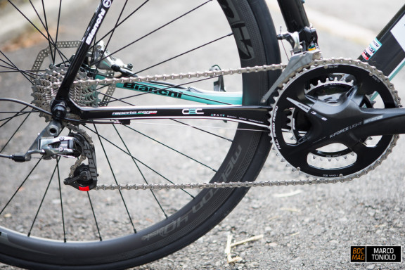

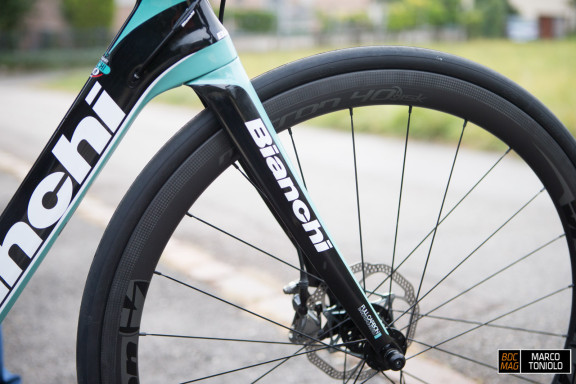

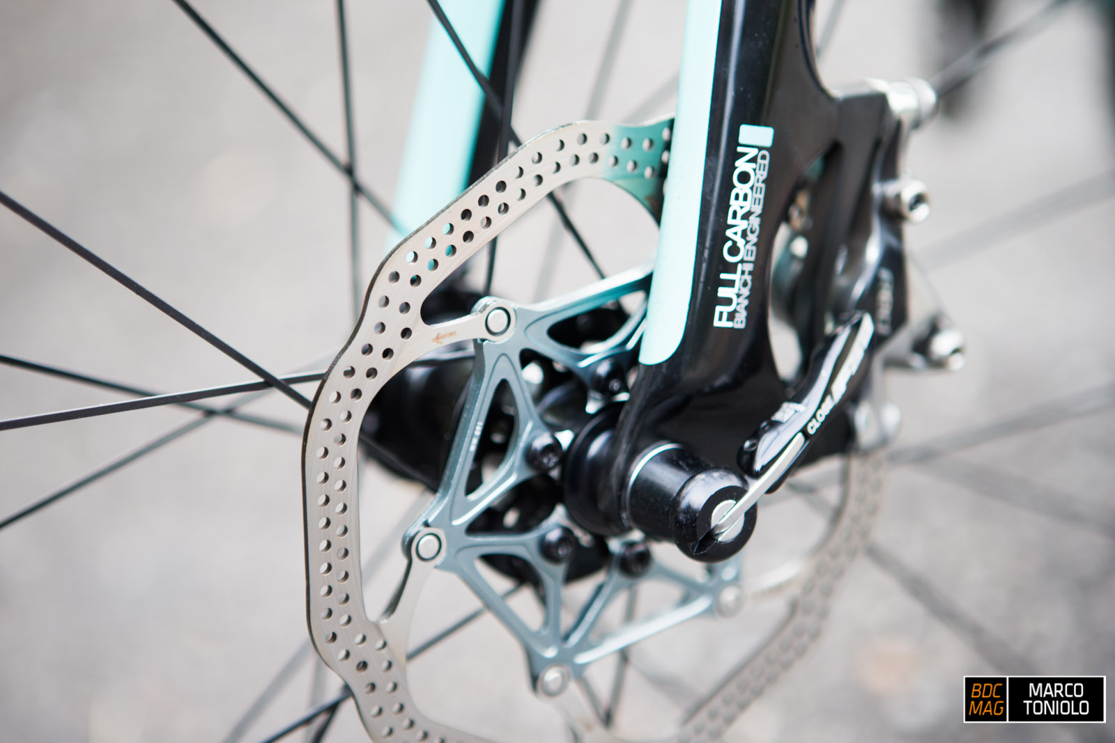

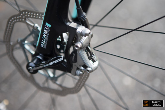

Seppur ancora molto controversi per utilizzo su strada, i freni a disco idraulici sono il cuore e la novità di questa Infinito. Bianchi ha scelto il montaggio SRAM con il Red 22 Hydro, con rotori da 160mm all’anteriore e 140mm al posteriore.
F75R9980 F75R9963
La forcella ha il passaggio del cavo del freno interno al fodero sinistro. Molto pulito esteticamente.

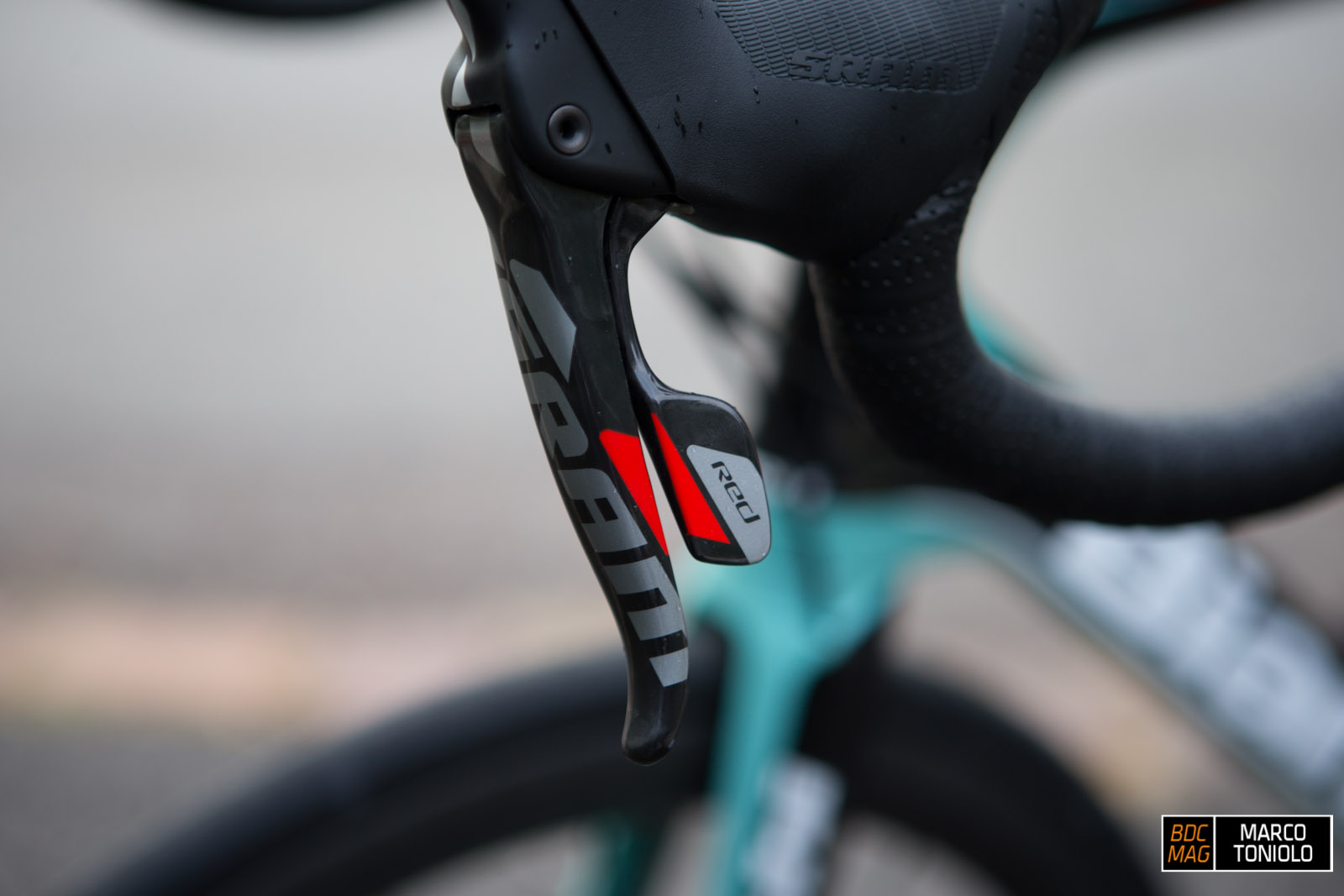

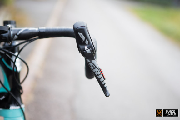

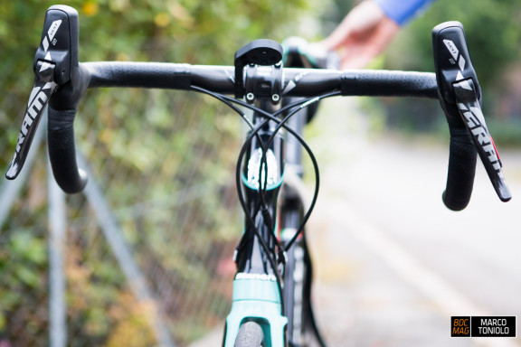

I comandi Red Hydro presentano il serbatoio dell’olio nella parte superiore del comando, che li rende un po’ pesanti esteticamente, anche se l’ergonomia è eccellente, consentendo anche una specie di presa stile “cronometro” proprio sulla sola parte alta del comando.
F75R9972
Comandi che hanno una forte angolazione verso l’interno, molto ergonomica.

Il resto della bici, oltre alla trasmissione SRAM, è montato con componenti top di gamma di FSA, dall’attacco, manubrio reggisella K-Force Light OS99, alla guarnitura della stessa serie, già da noi testata.

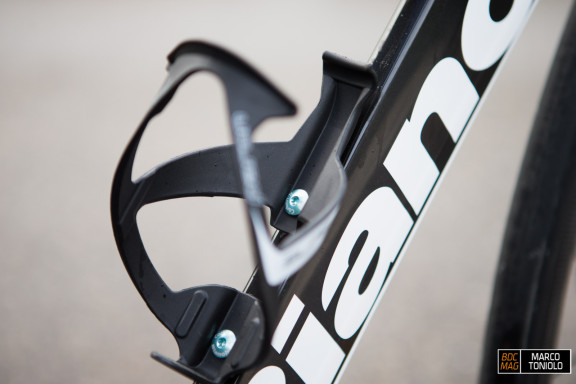

Curati come sempre da Bianchi i dettagli, come si può notare dalle viti del portaborraccia celesti della Carbon-Ti.

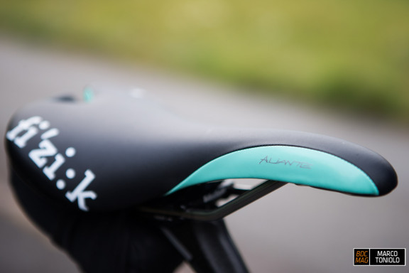

Completa il tutto la Fizik Aliante personalizzata Bianchi in tinta nero-celeste. Anche questa sella è votata al comfort, seppur non leggerissima.

Per dovere di cronaca va segnalato che la bici ha presentato un po’ di sfregamento del disco sulle pastiglie, un fenomeno che non ha alcuna ripercussione sulla guida o altro, ma è solo fastidioso, in particolare in salita e in fuorisella.
Il rumore durante la pedalata “normale” è spesso causa di una non perfetta chiusura del quickrelease, in particolare all’anteriore, complice anche il disco più grande. Consigliato quindi serrarlo con forza ed utilizzando sganci rapidi di qualità e non ultraleggeri, ma modelli robusti da mtb. Pena il sentire il classico “zing-zing” da sfregamento:
Altra condizione in cui si sente questo sfregamento è in fuorisella. Qui probabilmente una delle motivazioni è proprio la rigidità complessiva del sistema telaio-sgancio-ruota. Opinione di chi scrive è che la soluzione migliore probabilmente sia un perno passante piuttosto che uno sgancio rapido. Cosa che ci è stata confermata dal Product Manager di SRAM come soluzione ottimale per evitare il disc rubbing. Tanto che la loro azienda (con Zipp) si sta orientando esclusivamente a questa soluzione.

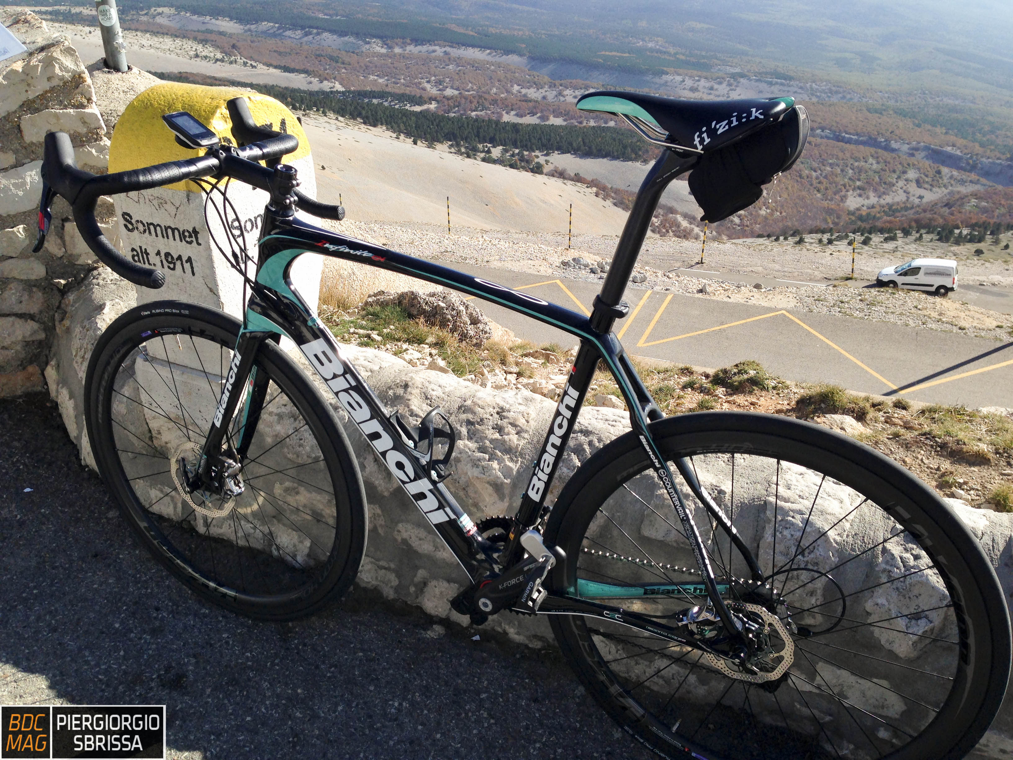

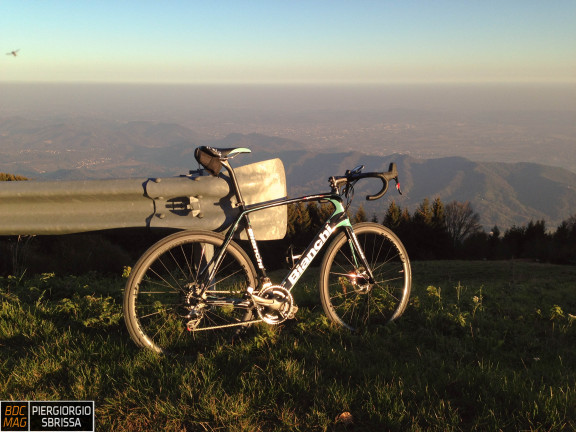

Nel complesso la Bianchi Infinito CV disc è una bici eccellente, che si rivolge soprattutto a chi ricerca un mezzo sicuro e confortevole per lunghe pedalate con anche molto dislivello negativo da affrontare, con un peso più che buono vista la categoria (bici con freni a disco).
