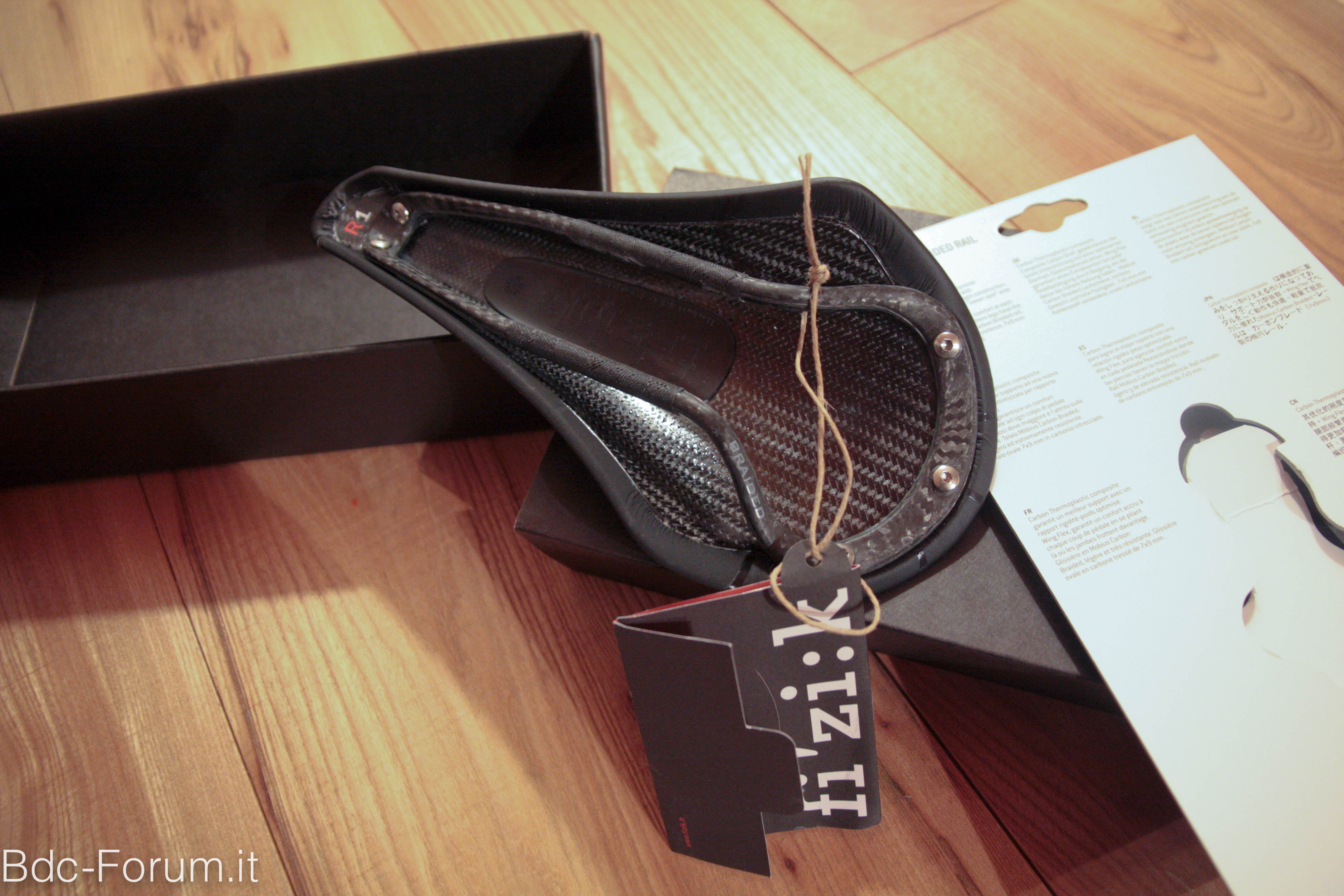

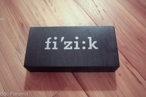

Molto elegante la confezione della sella, in tradizione Fi’zi:k.
IMG_8036
Il packaging mette subito in evidenza il contrasto tra materiali tecnologici e artigianalità manuale.
IMG_8040

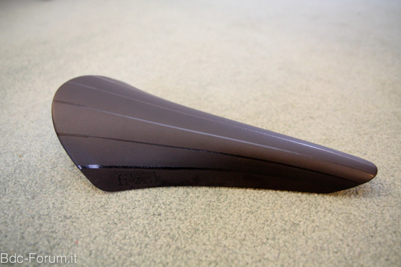

La linea della sella è molto particolare. Una rivisitazione appunto delle selle classiche, ma con un tocco “minimal” dato dalle linee molto dritte, accentuate dalle righine del rivestimento.
IMG_8135-2

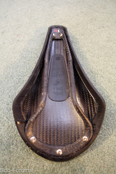

La parte inferiore della sella mostra invece il “cuore” R1 della sella, con lo scafo ed il telaio completamente  in carbonio. Scafo al cui centro c’è l’inserto in elastomero per rendere lo scafo più flessibile in zona perineale.
IMG_8136-2
Il peso della sella è di circa 160gr. Persino meno del dichiarato (165gr), molto leggera quindi, soprattutto se si considera che è molto lunga: 29,5cm dalla punta all’altra estremità.

La curvatura ad U dello scafo non pone grossi problemi di adattamento. I punti di contatto delle ossa ischiatiche restano sempre gli stessi. Il fatto che sia la schiena a muoversi piuttosto che lo scafo a deformarsi crediamo sia una questione soggettiva nel trovarsi bene o meno. Quello che è importante considerare è che di fatto la Volta è una sella che non offre molto appoggio “posteriore”, come la Fizik Aliante per intenderci, quindi è probabilmente adatta a persone che hanno buona mobilità di bacino e flessibilità della schiena.
Punto più importante a nostro avviso è che , come si vede dalle foto, la sella ha una rastrematura molto costante dal fondo verso la punta (vista dall’alto o dal basso ndr-). Questo ci pare il dato fondamentale, in quanto determina l’ingombro per il movimento delle cosce. Chi è abituato a pedalare molto “in punta” di sella non avrà problemi, mentre chi resta appoggiato al fondo della sella potrebbe trovarsi a sfregare con l’interno coscia. Il profilo dei fianchi della Volta, “a scendere” e non di taglio come su altre selle (San Marco Aspide ad es.) minimizza questo aspetto, ma alla lunga potrebbe comunque essere fastidioso.

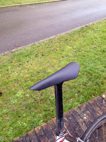

Altro aspetto da considerare è l’accoppiamento con il proprio reggisella. La Volta, essendo piuttosto “bassa” (4cm dal bordo inferiore del fianco al piano seduta) quando montata copre coi fianchi spioventi il carrello e quindi il morsetto reggisella. Se questo prevede delle regolazioni non dal basso, potrebbe essere molto difficile accedervi (ad esempio la vite anteriore dei reggisella Cervelo serie S).
IMG_0868

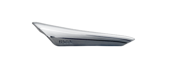

La Volta è disponibile nei colori Nero e Bianco ad un prezzo di listino di 250eu. In linea con i prodotti di questa fascia e qualità.
Disponibile anche in versione R3, con scafo in fiberglass: 205gr. Prezzo di listino 169eu.
voltar1_white_side _t_7690
