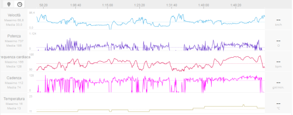

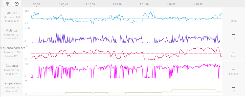

Il mondiale, al pari delle classiche più rinomate, è corsa di pura endurance e logorio mentale oltre che fisico; solamente gli atleti che hanno una gestione parsimoniosa ed oculata delle proprie energie possono poi cercare di scoccare l’attacco e l’azione risolutiva (1 e non molteplici!) nel momento ed attimo più opportuno, proprio come eseguito da MK. A livello energetico spiccano, ma non sono affatto anomali, i 5685kJ di lavoro meccanico (potenza * tempo registrati dal misuratore di potenza). Considerando il fattore di conversione tra kJ e Kcal (rapporto in fattore 4) e che l’efficienza meccanica del pedalare è ~25% (il 75% dell’energia totale viene invece disperso in calore) il dispendio energetico totale è prossimo alle ~6200-6400Kcal. Sempre considerando il lavoro il valore medio orario è stato di 875kJ/h. I valori minimi e massimi raggiunti -identificando tali spezzoni sempre in base al parametro potenza- sono stati di ~670kJ/h nella seconda ora (186W medi, nell’immagine di seguito) e 1030 kJ nell’ultima ora di corsa.

Sempre per il sopra citato fattore di conversione questi possono essere facilmente arrotondabili nei corrispettivi valori in kcal.

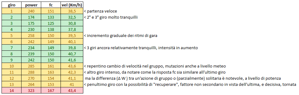

Nell’immagine, un sintetico riassunto giri

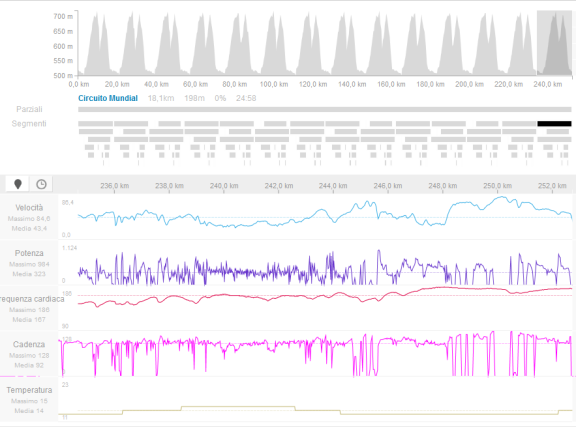

L’azione decisiva è avvenuta ai -7.1 Km dall’arrivo sul divenuto celebre “passaggio” della diga.
ultimo giro
l’ultimo giro
Qui MK ha espresso un vero e proprio allungo, per altro molto regolare e costante (nonché consistente) attestandosi sui 780W per 10’’ e poi stabilizzarsi su ~500W. Questi 25’’ di azione si sono rivelati decisivi per aprire il gap con il gruppo e sincronizzare l’aggancio, “nel momento giusto nel posto giusto”, con i 4 fuggitivi. Importante come la prima ascesa dell’ultimo giro sia stata meno selettiva (per ritmi, potenze e velocità espresse) rispetto ai 3 giri precedenti: su ~7′, la media superiore è stata di 364W al quart’ultimo giro; la prestazione cronometrica migliore al giro precedente a fronte del cambio di ritmo “generale” sopra evidenziato. La seconda e più breve ed esplosiva salita del percorso ha poi visto il completamento dell’azione ed il consolidarsi del vantaggio acquisito: notevoli i 503W medi per 2’35’’. Considerevole anche il fatto che una potenza simile, anche se in frangenti e terreni differenti (prima su falsopiano e leggera pendenza a vantaggio) si sia rivelata come il prologo dell’azione vincente; evidentemente ciò è stato sufficiente e gestito/gestibile per poi sferrare l’attacco più violento e definitivo in vista dell’ultimo GPM. Da lì in poi solo un inconveniente avrebbe potuto privare Kwiatkowski di una meritata vittoria. Anche una maggior collaborazione nel gruppo inseguitore avrebbe potuto ribaltare il risultato che, allo scollinamento, pareva quasi definitivo ma una prova di 6h30/250Km è una tattica partita a scacchi sul filo dei 40+Km/h. Non sempre e non necessariamente vince chi sa esprimere il massimo potenziale (teorico) ma chi sa sfruttare al meglio e a proprio favore le circostanze e modellare su queste una economica ed efficace gestione tattica lanciando la propria (e singola, non ripetibile) azione nell’arco di pochi, determinanti, secondi.
