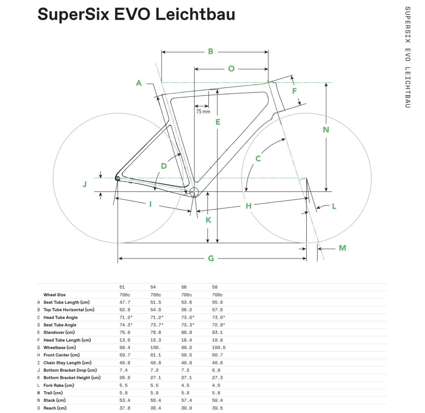

  1. Barbo:
    questo è perĂ² compensato da un rake differente sulle taglie minori (55mm vs 45mm delle grandi), mentre altri produttori sono piĂ¹ progressivi sulla variazione d'angolo, ma mantengono invariato il rake (tipicamente 45mm)
    Rake 55 su un angolo sterzo da 71.2 e anche peggiorativo.
    Davvero non capisco questa scelta. Poi si passa a 73 con rake 45, cioè uno sterzo completamente differente.
    Mah.. inoltre la quota del wheelbase sul 56 è piĂ¹ corta che sul 54... per poi aumentare molto sul 58..
    Per me c'è qualche errore.
  2. mika:
    Mah.. poi la quota del wheelbase sul 56 è piĂ¹ corta che sul 54... per poi aumentare molto sul 58..
    Sì in effetti in quel senso è "peggiorativo", ho effettivamente sbagliato nello scrivere che "compensa".
    PerĂ² come giĂ  detto è fatto per evitare che il piede tocchi il telaio sulle taglie piĂ¹ piccole.
    Per quel che riguarda la wheelbase ci sarebbe da fare due calcoli, perchĂ© cambiando angolo e rake tra la 54 e la 56 puĂ² essere che diminuisca pur aumentando la taglia.
