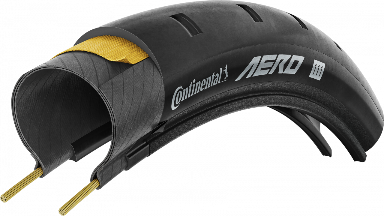

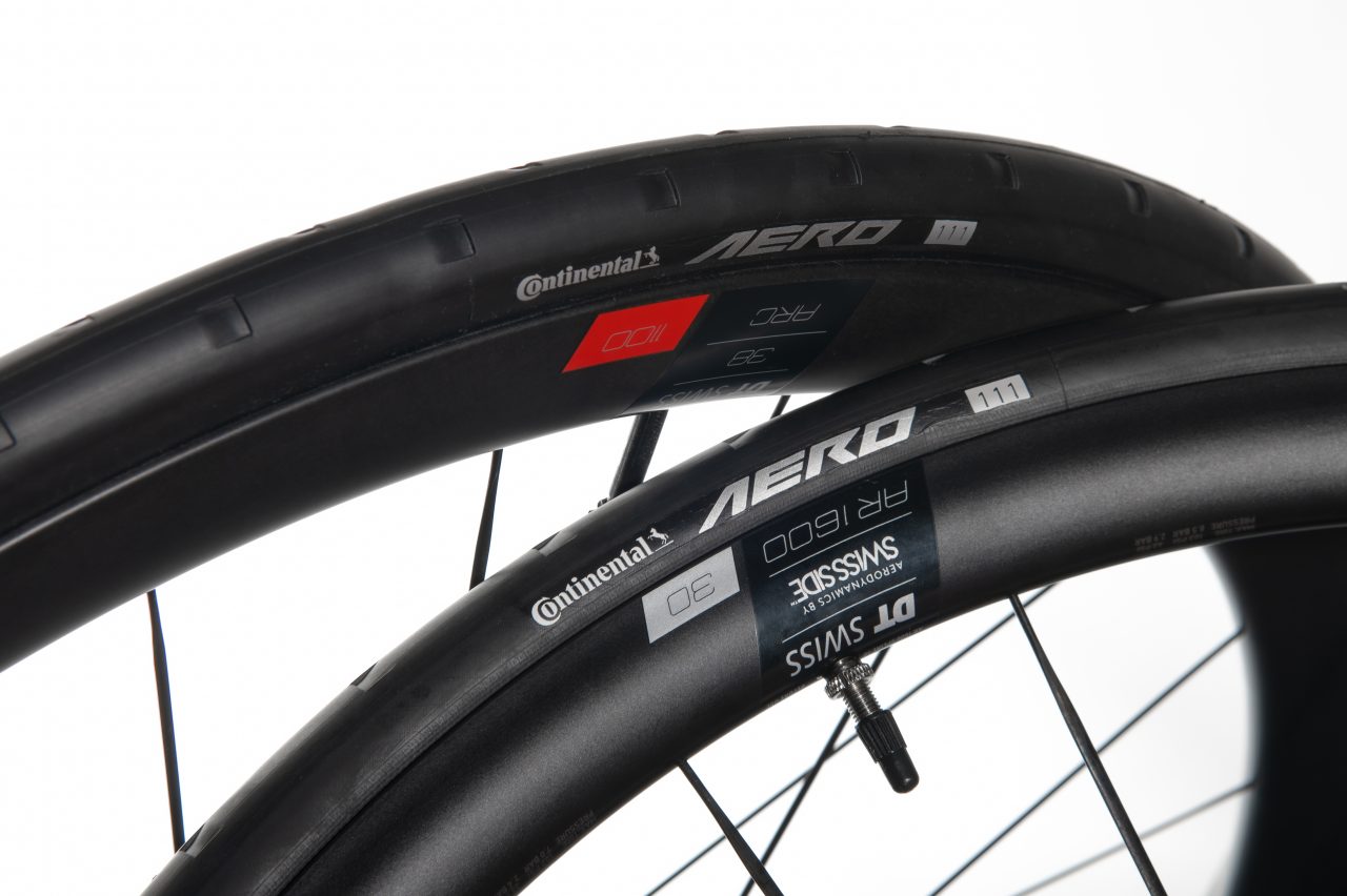

Continental ha collaborato con i marchi di classe DT Swiss e Swiss Side per creare il sistema di punta delle ruote (wheel-tire system, WTS) sia per gli appassionati che per i professionisti che cercano di ottenere ogni vantaggio marginale nella ricerca di prestazioni. La collaborazione ha portato a un pneumatico innovativo di prima ruota progettato per stabilire un nuovo parametro di riferimento nelle prestazioni aerologiche, l‘AERO 111.

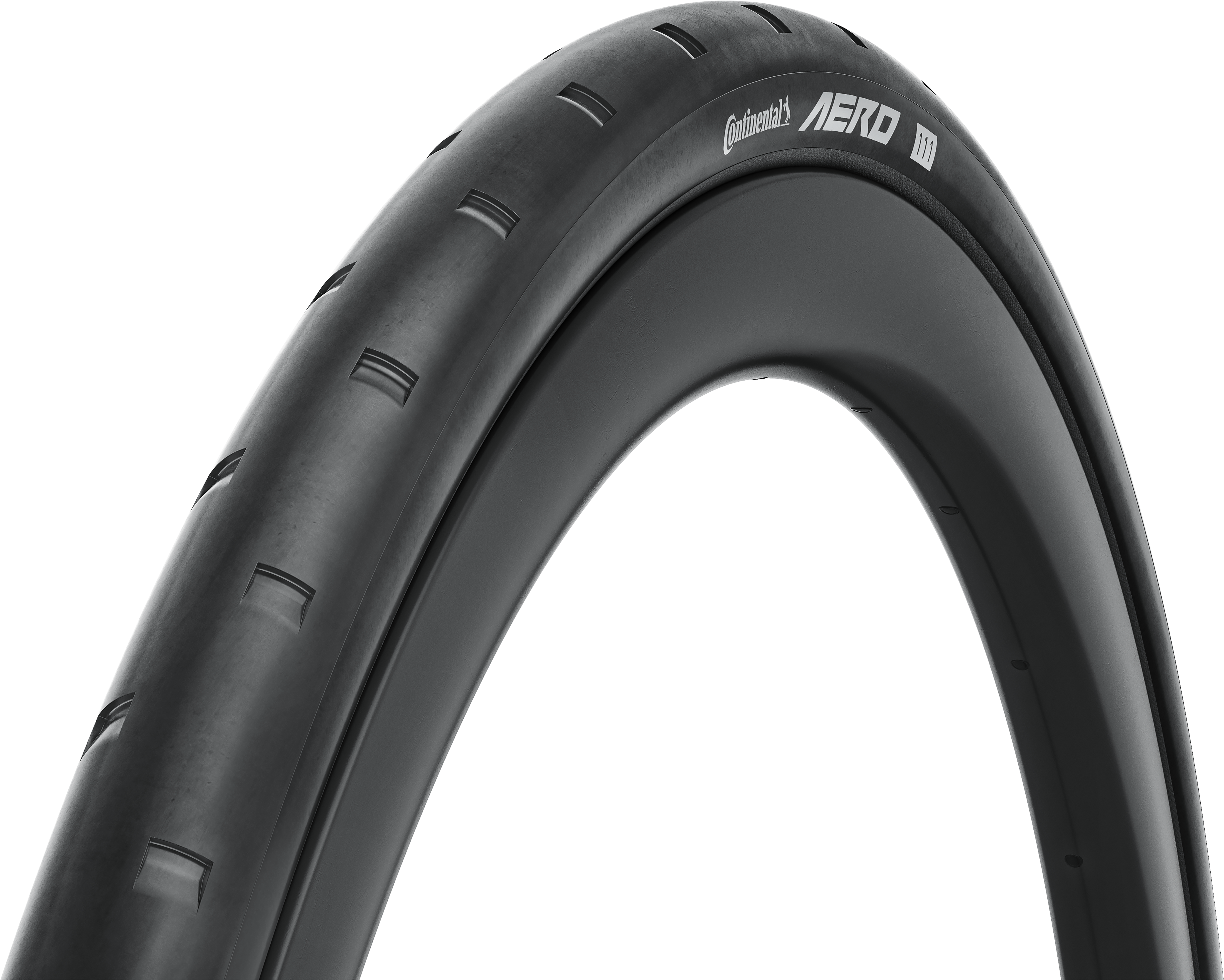

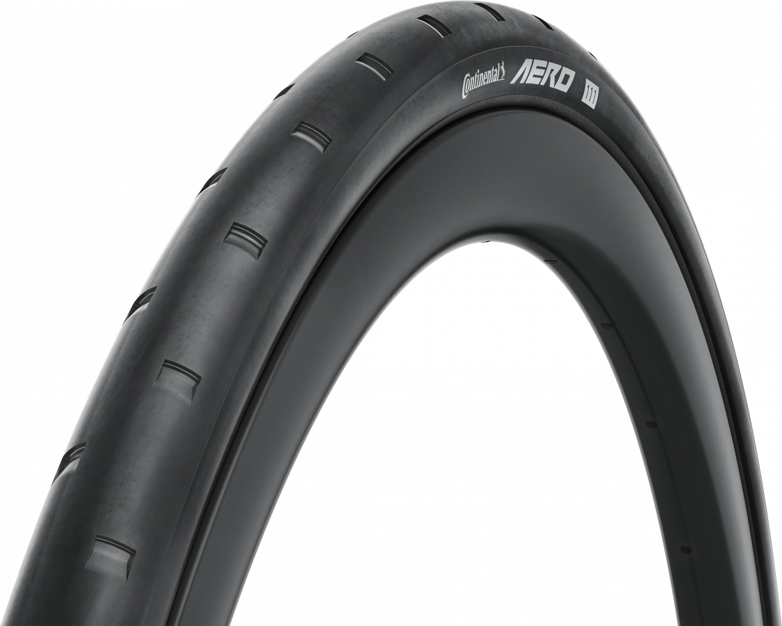

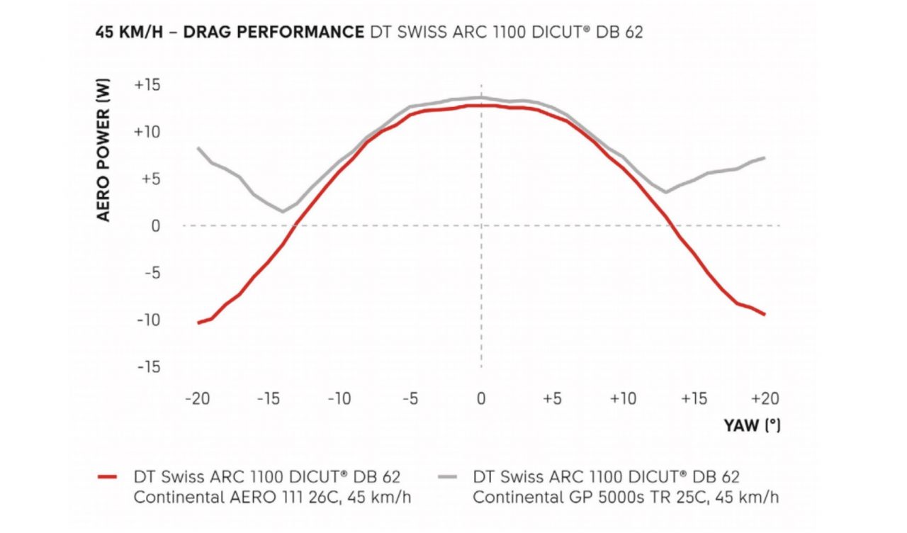

[Comunicato stampa]Il pneumatico più aerodinamico della Continental, l’AERO 111 utilizza un battistrada brevettato che incorpora 48 cavità equamente distribuite sulla superficie dei pneumatici. Queste cavità innovative fungono da generatori di vortice che controllano la turbolenza dell’aria mentre colpisce la ruota anteriore. Questa azione promuove l’adesione del flusso d’aria al profilo del bordo della ruota anteriore e ritarda la separazione del flusso, massimizzando l’effetto della vela.
Il risultato è il sistema WTS definitivo : una collaborazione aerodinamica tra ruota e pneumatico che porta a una riduzione della resistenza e a una gestione ottimizzata, permettendo ai ciclisti che si concentrano sulla velocità di proseguire con un maggiore controllo.
AERO 111 utilizza la tecnologia collaudata della famiglia del Grand Prix 5000 TR Continental, compresa la tecnologia di protezione della foratura Vectran Breaker affidabile. AERO 111 usa il composto BlackChili, ottimizzato per la più bassa resistenza al rotolamento e un’aderenza eccezionale in condizioni sia umide che asciutte, mentre Active Comfort Technology assorbe le vibrazioni per un passaggio regolare.
Disponibile in due larghezze, 26-622 e 29-622, l’AERO 111 è stato progettato per creare il WTS più aerodinamico del mondo quando usato in combinazione con le ruote DT Swiss Aero o Endurance. Il pneumatico offre anche un vantaggio competitivo per i ciclisti che installano il pneumatico sulle loro ruote preferite da altre marche.
Hannah Ferle, responsabile del prodotto stradale Continental Tires, ha detto: “Con AERO 111 abbiamo aggiunto un pneumatico stradale ad alta prestazione al nostro portfolio che può fare tutto: è aero e veloce. Questa collaborazione ci ha permesso di espandere le nostre tecnologie già in fase di gara per costruire un pneumatico diverso da qualsiasi altro ”
Jean-Paul Ballard, ammi.nistratore delegato e fondatore della Swiss Side, ha aggiunto: “Lo sviluppo delle caratteristiche del generatore di vortici che trovate sui 111 AERO 111 ha richiesto 4 anni. Il risultato è un design perfettamente ottimizzato sia per le versioni di pneumatici da 26 mm che per quelle da 29 mm, che fornisce un incremento aerodinamico a tutte le velocità. ”
Il dottor Matthias Meier, capo responsabile della vendita e vicepresidente di DT Swiss, ha detto: “Riguardando numerosi anni di ricerca e sviluppo congiunto di prodotti con Continental e Swiss Side su questo progetto, siamo entusiasti di introdurre lo pneumatico stradale più veloce del mondo. Questo pneumatico indica la nostra ricerca collettiva nelle prestazioni e il nostro impegno a spingere la ricerca sulla tecnologia aerodinamica. ”

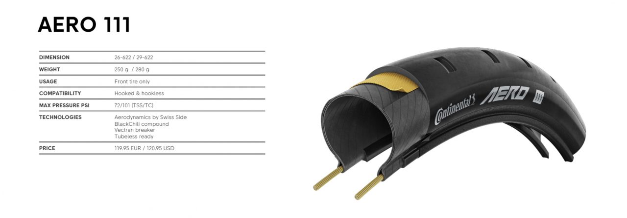

Caratteristiche chiave
Peso: 250g per 26-622, 280g per 29-622
Dimensioni: 26-622, 29-622
Colore: nero/nero
Tecnologia: BlackChili Compound, Vectran Breaker
Trama aerodinamica progettata in collaborazione con Swiss Side
Tubeless
Compatibile Hookless
Fatto in Germania

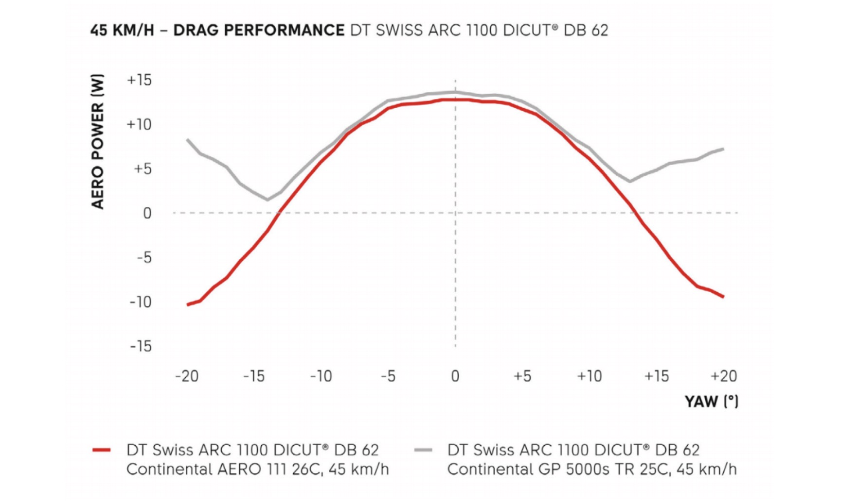

  1. Non hanno specificato cosa succede se le cavità si riempiono di sporcizia oppure quando la gomma si consuma ....... aumenta significativamente la resistenza e perdi watt a non finire?
  2. andry96:
    sinceramente è uno dei punti ovvi di lavoro aerodinamico che per ora non sono mai stati trattati

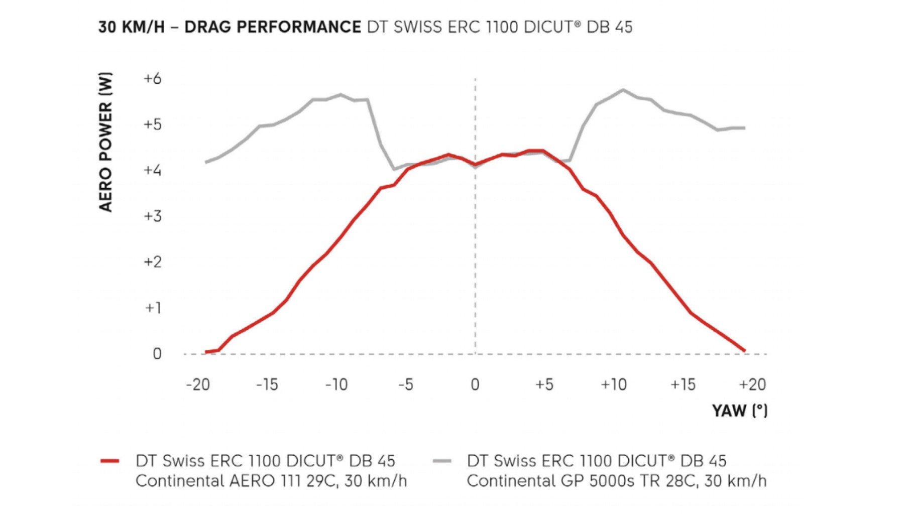

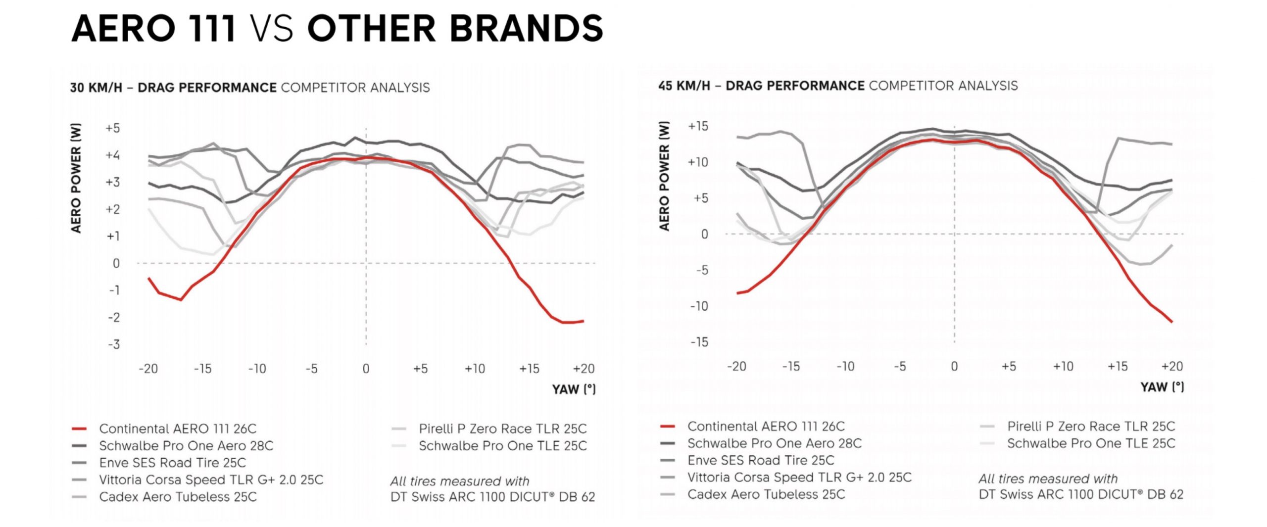

    e in più nota importante, migliora con angoli di attacco elevati e in questo modo riduce anche la sensibilità al vento delle ruote, almeno in teoria e dai loro grafici, cosa non da poco per gli amatori
    di questo "effetto vela" con il drag che diventa negativo a certi angoli di attacco ne avevo letto in passato ma riguardo a sistemi ruota piuttosto artigianali, in effetti mi meraviglia che la grande industria non abbia sviluppato il discorso in questa direzione, o forse ci sono complicazioni tecniche.

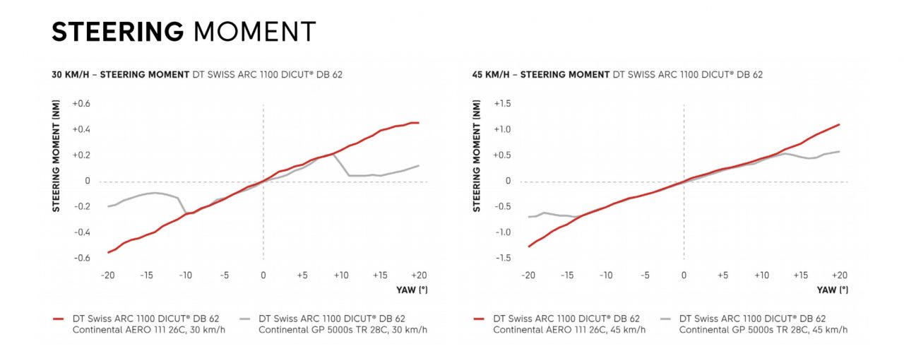

    quanto alla sensibilità al vento c'è il grafico dello "steering moment" e questo pneumatico risulta più sensibile del GP5000 al vento laterale
  3. Ser pecora:

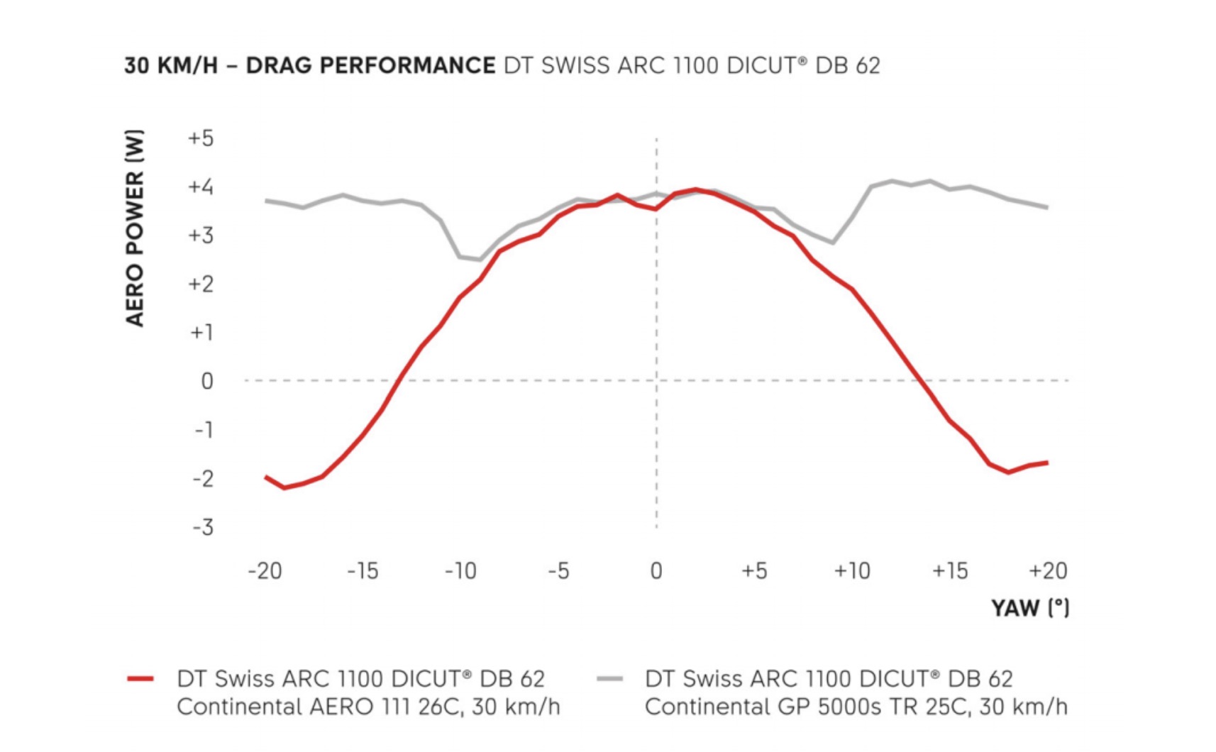

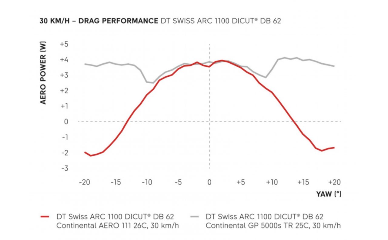

    Si, ma parliamo di 0,2mm a 45kmh e 0,5mm a 30kmh....
    eh ma quella dovrebbe essere la coppia totale che mette la ruota intera espsota al vento sul manubrio, la differenza non è poca tra le due gomme, poi bisogna vederla nella realtà( se la gomma mantiene effettivamente il funzionamento previsto) ma dal grafico è una differenza notevole
