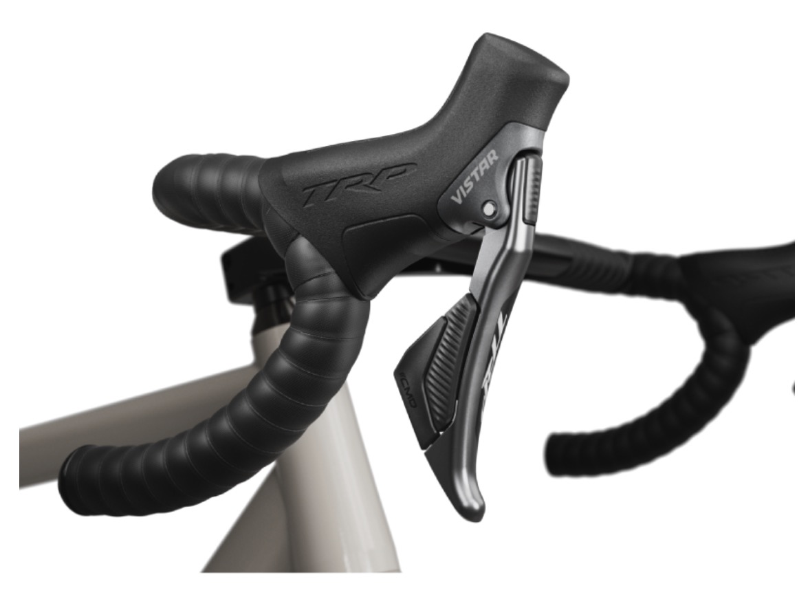

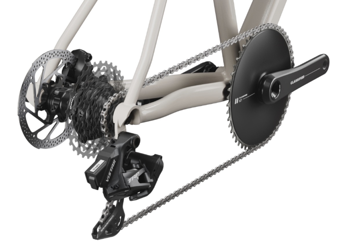

La configurazione 1x del gruppo semplifica il cambio. L’ingranaggio anteriore singolo e la cassetta a 12 velocità a rapporti ravvicinati creano un’impostazione pulita e a bassa manutenzione; inoltre, grazie all’utilizzo di QuantumShift, i ciclisti possono usufruire di cambiate virtuali intelligenti grazie ai pulsanti integrati su un’unica leva del freno, che consentono di scegliere tra 15 o 16 rapporti unici. È inoltre possibile scegliere di cambiare il mozzo e il deragliatore Powershift in modo indipendente, consentendo tutte le 24 opzioni di marcia.
La gamma di rapporti >530% (utilizzando una cassetta 11-40T) è davvero impareggiabile, la più ampia sul mercato, e garantisce ai ciclisti di trovare sempre la marcia giusta, indipendentemente dalla pendenza.

TRP vanta oltre 35 anni di esperienza nella produzione di sistemi frenanti avanzati che offrono funzionalità all’avanguardia ai ciclisti di tutto il mondo. Gli innovativi cappucci e le leve ergonomiche di VISTAR consentono una frenata potente e con un solo dito, indipendentemente dalle dimensioni della mano, aumentando la sicurezza e la confidenza del ciclista sulla bicicletta.
Questi componenti completamente regolabili offrono un’esperienza personalizzata e confortevole, qualunque sia la corsa.
Il vantaggio dell’assenza di deragliatore è che consente di ottenere le massime prestazioni riducendo al minimo la resistenza aerodinamica.  La soluzione 1x di Powershift consente ai ciclisti di inserire rapporti più grandi e riduce l’attrito e la perdita di energia, ottimizzando l’efficienza della trasmissione grazie a una gestione più intelligente e lineare della catena. La tecnologia Wave integrata nella cassetta TRP assicura una cambiata diretta e veloce.

La possibilità di pedalare con un solo ingranaggio grande, inoltre, riduce il carico sulla catena, sulla cassetta e sui cuscinetti, migliorando la durata di ciascun componente.
