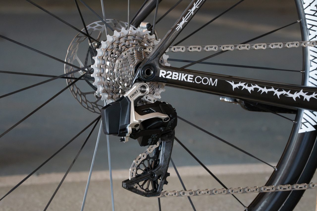

Nell’era delle bici aero, dei copertoni e canali dei cerchi sempre più larghi c’è ancora spazio per le bici da grammomaniaci? O sono ormai un retaggio riservato a Boomer nostalgici?  Scott, in collaborazione con Gustav Gullholm, meglio conosciuto come Dangerholm, noto costruttore di bici personalizzate svedese, hanno realizzato una Addict RC dal peso sotto i 5kg, ma con alcune caratteristiche inderogabili:
Trasmissione elettronica 2×12 con rapporti adeguati
Pneumatici di larghezza minima 28 mm
Cerchi moderni e larghi per una maneggevolezza e prestazioni ottimali
Freni potenti e performanti che garantiscono buone discese
Manubrio aerodinamico monoblocco in armonia con il design elegante del telaio
Nastro manubrio di qualità
Il peso totale deve includere pedali, portaborracce e supporto per ciclocomputer
Ed eccola a voi. Amanti dell’ultralight, e  non
SCOTT ADDICT RC SUB5 BY DANGERHOLM
Frame: SCOTT Addict RC HMX-SL L/56cm – 630,9g
Fork: SCOTT Addict RC HMX-SL – 282,4g
Headset: Syncros – 48,3g
Spacers/cover: Syncros and Darimo – 22,5g
Handlbear combo: Darimo Nexum Drag 100x360mm -6 degrees – 212,4g
Bar tape: Ciclovation KOM with Extralite HyperPlug HD – 16,8g
Brakes: SRAM RED AXS (tuned with TiMaster clamps etc) – 632,9g
Rotors: Carbon-Ti X-Rotor SteelCarbon 3 160+140mm – 146,5g
Adapters: Bike Ahead Composites The Fixer + Carbon-Ti steel shim – 39,3g
Rear derailleur: SRAM RED AXS (tuned with Extralite and TiMaster) – 276,7g
Front derailleur: SRAM RED AXS – 171,6g
Chain: SRAM RED – 231,0g
Cassette: SRAM RED 10-30T – 194,9g
Chainrings: Carbon-Ti X-CarboRing X-AXS 37-50T – 139,8g
Cranks: GrigioCarbonio Road T1000 170mm – 256,3g
BB: Extralite Hyper BB Ceramic (incl. brake hose guide) – 38,9g
Pedals: Wahoo Speedplay Nano (tuned) – 150,6g
Wheels: NonPlus Primaro Fusion hubs, Light Bicycle Airia 32 rims, custom built by R2BIKE – 866,7g
Tires: Schwalbe Aerothan 29mm – 342,5g
Tubes: Tubolito S-Tubo-Road – 41,0g
Seat post: Darimo – 117,7g
Saddle: Gelu K3 – 39,2g
Bottle cages: CarbonWorks incl. bolts – 19,4g
Computer mount: Alpitude incl. bolts – 16,5g
Total Weight: 4991,4g (11.00lbs)
