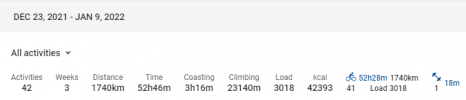

anche a me viene da dire che in quegli esempi lo strees muscolare sia uguale o quasi, stando a quanto detto da altri il divario inizia andando oltre ftp dove i watt medi rispetto alla np hanno molta più differenza rispetto a lavori meno intensi...
E' chiaro che la formula di calcolo del TSS è una formula matematica e il corpo umano non è uno standard uguale per tutti, vedi ad esempio FCMax = 220-età che funziona (forse) mediamente, ma che non azzecca la FCMax di nessuno, però se dovessi fare un confronto tra i due estremi, da un lato ho una crono di un'ora fatta tutti i giorni 100%FTP, cosa che forse riuscirei a sostenere per due giorni a fila (potrebbe subentrare anche un fatto psicologico a farmi desistere), dall'altro ho un giro di 2h40 a ritmo blando, cosa che faccio effettivamente tutti i giorni in cui vado al lavoro in bici, e sarei/sono in grado di sostenerla per 5 giorni a fila.
Mi capita sottomano giusto un caso attualissimo di oggi e venerdì
complessivamente i due "lavori" hanno dato un carico di 100, ma quello di venerdì, diviso per altro in due sessioni, mi è sembrato semplicemente un "fondo" senza faticare, seguito/preceduto da 8 ore di lavoro, mentre dopo quello di oggi mi sono trascinato sotto il tavolo senza nemmeno appetito con abbiocco postpranzo.
Per altro sì, 13 ripetute da un minuto al 125% FTP sono oltre la FTP ecco perché sono zombie.
