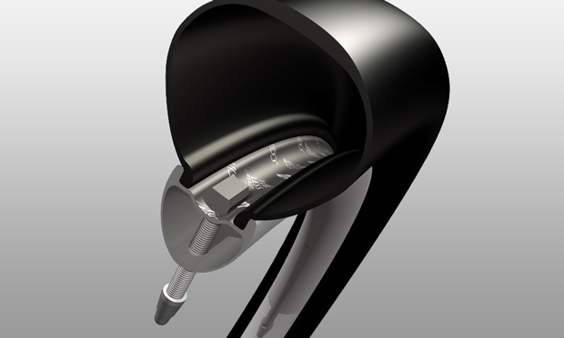

Con cerchi tubeless si intendono quelli con un profilo pensato apposta per far tallonare alla perfezione una gomma, tubeless ready, senza il bisogno di una camera d’aria che spinga la spalla del pneumatico contro il cerchio stesso per tenerlo in sede. DT Swiss e Schwalbe collaborano per diminuire il più possibile le tolleranze fra pneumatico e cerchio, ed assicurare così una perfetta compatibilità fra i due. Qui sotto potete vedere la sezione interna di un cerchio DT Swiss, proprio come quello su cui abbiamo montato le Schwalbe Pro One, il R32 Spline DB.

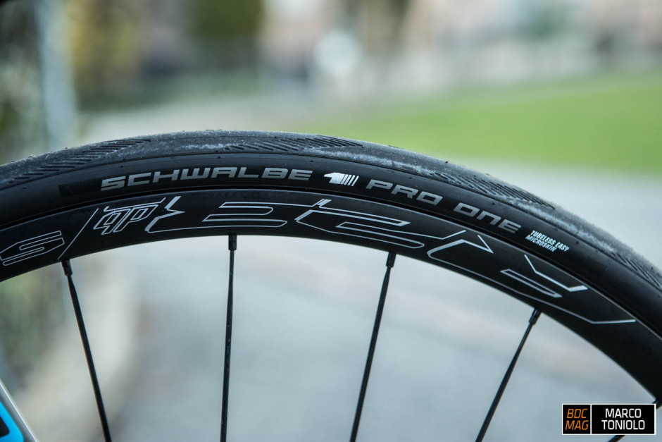

Solo lati positivi, dunque? Per rispondere a questa domanda, abbiamo montato un treno di gomme Schwalbe Pro One da 28mm sulla nostra Focus Izalco Max con freni a disco, sostituendo le ormai usurate Vittoria Graphene Corsa da 25mm (copertocino, quindi con camere d’aria).

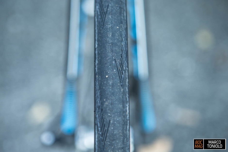

Il montaggio è stato molto semplice, e si è notato come le tolleranze fra cerchio e gomma siano minime: è stato necessario usare dei cacciagomme per poter mettere i pneumatici sul cerchio, cosa che, di solito, non è necessaria sulle MTB, ma lì le pressioni sono molto più basse, i cerchi più larghi e il pericolo di stallonare minore. Dopo aver inserito circa 40ml di lattice Stans No Tubes, con un compressore la gomma ha tallonato subito e non c’è stata la minima perdita d’aria.
