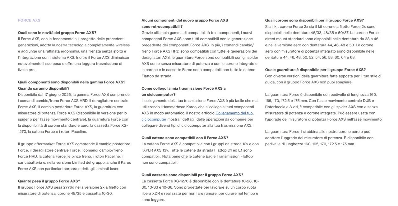

Per quanto riguarda il sistema cambio/freno del Force AXS ora i nuovi supporti ergonomici col design del Red sono disponibili anche su questo gruppo. Gruppo che prevede pinze freno più rigide, frenata con un solo dito dai supporti e dalla parte curva del manubrio, i Bonus Button e una superficie di contatto particolare per trovare e azionare con facilità i pulsanti e le leve. Il tutto per fare meno sforzo, meno fatica per le mani, ed avere una presa migliore e più controllo. Presente la regolazione della distanza delle leve dal manubrio per personalizzare la presa e adattarsi a più grandezze di mani.
Ridisegnato anche il deragliatore, ora più veloce e più preciso nella cambiata. La sua gabbia è più stretta e dunque il suo movimento è minore, specialmente durante il passaggio sulla corona grande e nella cambiata sotto sforzo. Questo deragliatore centrale utilizza la tecnologia SRAM Yaw con la regolazione automatica della posizione. Compatibile con le combinazioni di doppia corona 46/33, 48/35 e 50/37 denti
Anche il cambio posteriore è ora più più veloce e più capace, funziona con le cassette da 10-28 a 10-36 denti,  ed ha una nuova gabbia più leggera e una puleggia più grande per migliorare l’efficienza della trasmissione. E’ identico sia per i sistemi con la doppia o con il monocorona ed è più leggero di 12 grammi rispetto alla precedente generazione Force.
La guarnitura con misuratore di potenza è ora disponibile con posizionamento sullo spider o all’interno dell’asse movimento, a scelta. Ma soprattutto la corona a filetto permette una facile sostituzione della dentatura senza dover rinunciare al misuratore di potenza. Guarnitura che ora ha un nuovo design delle pedivelle, allargate nella parte centrale.
La lettura della potenza sulla versione a filetto è precisa con uno scarto di +/- 1.5 per cento, e non è influenzata dalle condizioni climatiche che si registrano durante l’uscita
La versione sullo spider invece calcola la media tra la potenza espressa dalla gamba destra e quella espressa dalla gamba sinistra; la versione interna all’asse del movimento centrale misura la potenza espressa dalla gamba sinistra per calcolare i watt totali.
  • Disponibilità doppia corona 46/33, 48/35 e 50/37 denti
  • Disponibile nelle lunghezze 160, 165, 167.5, 170, 172.5 e 175 mm
  • Per smontare le corone a filetto è necessario un nuovo attrezzo
  • Stesse specifiche per la guarnitura in versione senza Powermeter.

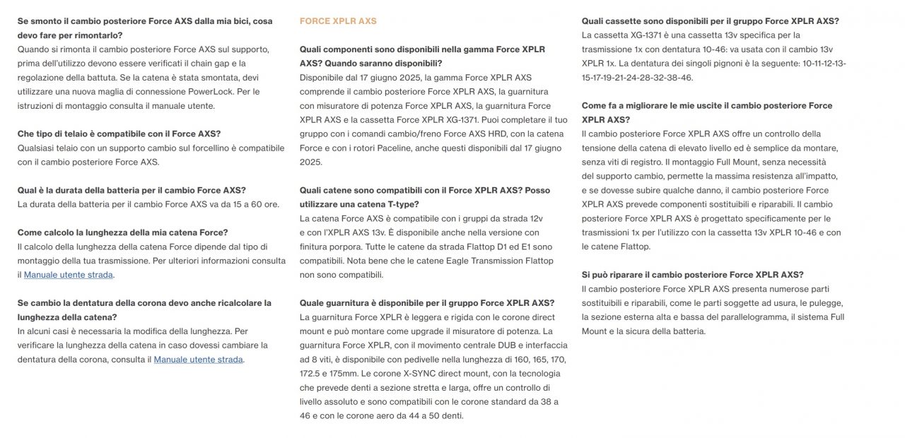

Il gruppo Force AXS sarà disponibile anche in gruppo Aftermarket Limited Edition comprendente cambio posteriore, deragliatore centrale, comandi cambio/freno, catena, pinze freno, rotori, caricabatteria e l’Hammerhead Karoo; e classico senza Karoo (2099eu). E poi in Kit Upgrade con Hammerhead Karoo, comandi cambio/freno sinistro e destro e pinze freno flat mount.
Prezzo gruppo completo Force con PM: 2823eu, senza 2423eu
XPLR PM; 2345eu
XPLR senza PM: 2135eu

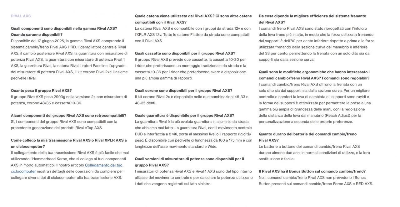

Le stesse migliorie sono state trasportate anche sul Rival,  che ora ha una guarnitura in alluminio con un nuovo design accattivante, che ne ha migliorato anche il rapporto rigidità/peso, con l’apporto di materiale solo dove realmente serve per un peso complessivo inferiore di oltre 50 grammi rispetto alla generazione precedente.
Disponibilità doppia corona 48/35 e 46/33 denti
La versione con misuratore di potenza colloca questo componente nell’asse delle pedivelle e come per il fratellino maggiore prende in esame la potenza sviluppata dalla parte sinistra per il calcolo totale dei watt. Pesa meno di 40gr in più rispetto la versione senza PM. Disponibili con assi di lunghezza standard e Wide.
Alleggerita anche la catena Rival grazie a delle smussature sulle maglie esterne della catena Flattop e la finitura con cromatura dura che aggiunge durata nel tempo anche cambiando sotto sforzo.
Le versioni aero da 44 e 46 denti si aggiungono alle PM-AXS-KITA-E1 e CR-XSNC-DM-E1.
La cassetta 13v Force e Rival XPLR è la 10-46.
Prezzo gruppo Rival completo con PM: 1925eu
Senza PM: 1765eu
XPLR PM; 1740eu
XPLR senza PM: 1560eu

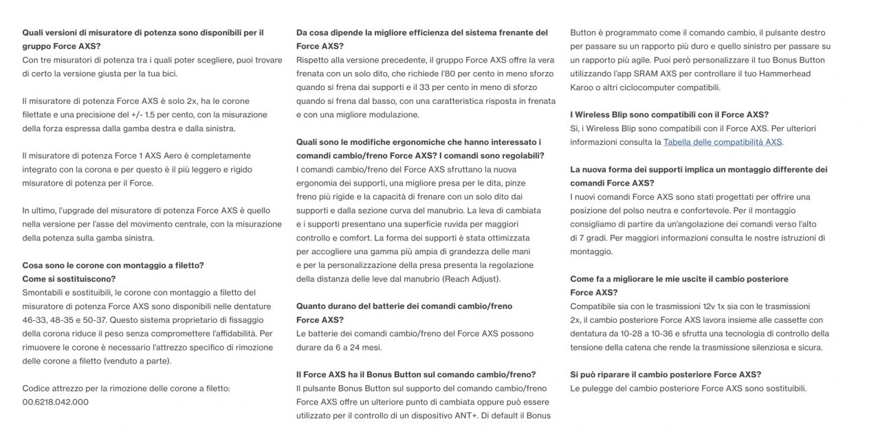

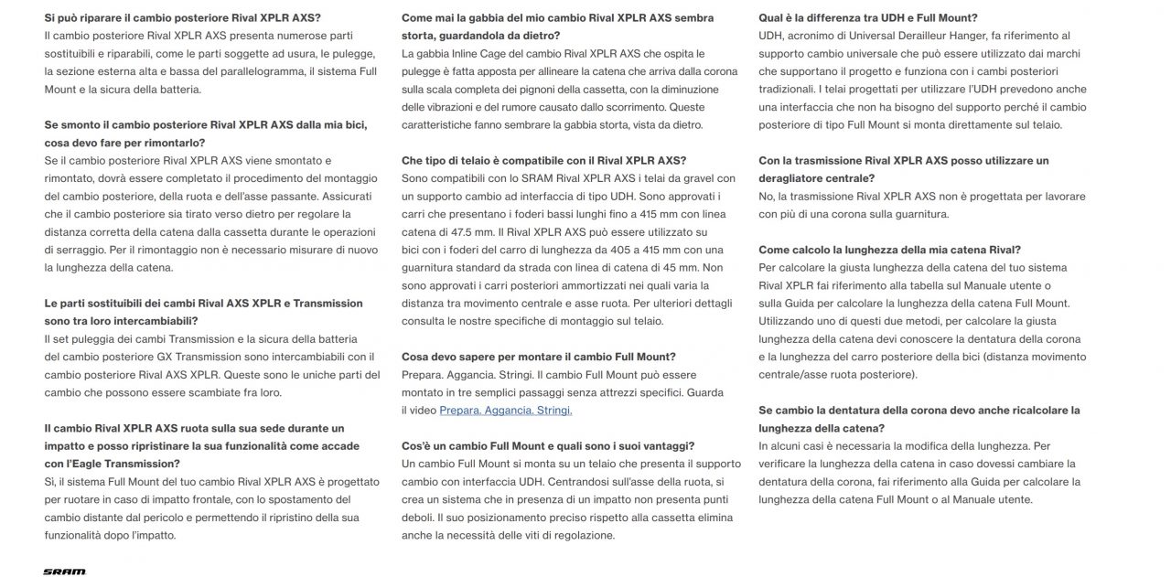

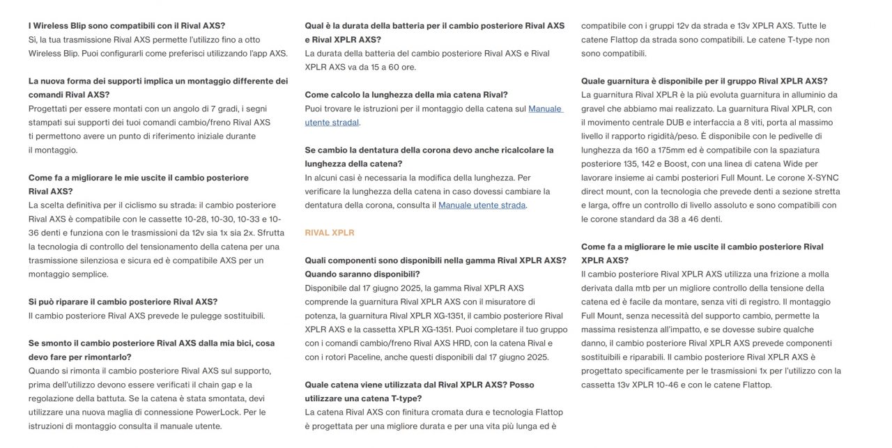

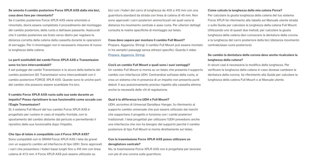

Un bel passo in avanti per questo gruppo di fascia entry-level al mondo AXS quindi. Per ogni domanda che vi solletichi vi invito a leggere le FAQ redatte da SRAM, che sono, al solito, le più complete ed esaustive possibili. Qui sotto:
FAQ
