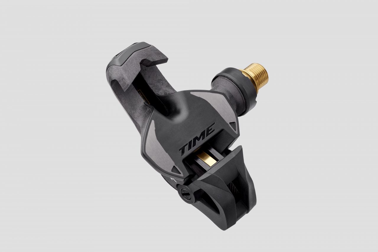

XPRO 12 SL
XPRO 12 SL, il massimo livello della tecnologia applicata ai pedali. È il pedale da strada più leggero e più ergonomico in commercio. Il corpo in carbonio dell’XPRO 12 SL e il suo disegno proprietario creano un sistema robusto per trasferire la potenza dalle tue gambe alla strada. Il trasferimento della potenza e la stabilità sono aumentati anche dalla superficie di appoggio più larga, 725 mm2, a confronto con la già ampia superficie di contatto dell’XPRESSO, 700 mm2. Il sistema ICLIC, con il suo disegno di preapertura, permette un ingaggio positivo e un comfort ancora più grande. Questo pedale, insieme alle tacchette ICLIC Float, permette al piede di muoversi lateralmente e angolarmente quando la tacchetta è agganciata, riducendo i traumi del ginocchio. I pedali TIME XPRO presentano tre diverse misure di Fattore Q per offrire ai rider maggiori possibilità di scelta per quanto riguarda l’ergonomia. In ultimo, l’XPRO 12 utilizza cuscinetti ceramici a bassissimo attrito e un superleggero asse cavo in titanio, per un peso di appena 87.3 grammi per pedale. La lama in carbonio è inoltre regolabile su tre posizioni per ottimizzare la tensione di ingaggio. La minima altezza del pedale aiuta a posizionare la suola della calzatura più vicina possibile all’asse del pedale, e questo fattore, insieme alla larga piattaforma di appoggio, porta ad una efficienza della pedalata e ad un comfort senza paragoni. Peso massimo raccomandato 90kg.
Il pedale TIME da corsa con le massime prestazioni
Ingaggio della tacchetta veloce e facile
Tre posizioni di tensione della lama in carbonio
Basso spessore per una migliore altezza da terra
Progettato per essere aerodinamico e leggero
Le tacchette sono comprese nella confezione di tutti i pedali
Prezzo: 490eu

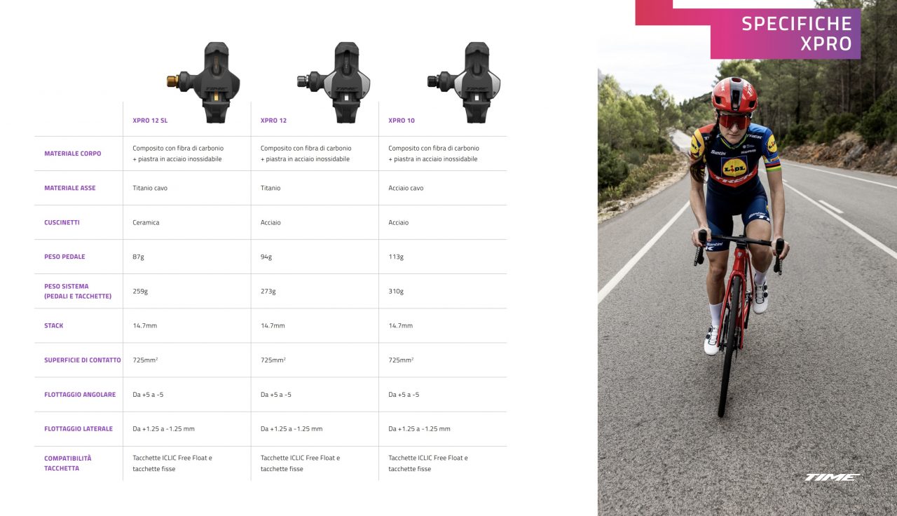

XPRO 12
L’XPRO 12 è il pedale ideale per i top racer, grazie al minimo peso e al design ergonomico, per infinite ore passate in sella senza problematiche causate dai pedali. Con il suo corpo in carbonio e l’asse in titanio, l’XPRO 12 è notevolmente leggero e robusto. La larga superficie di appoggio del pedale (725 mm2) permette una grande efficienza nel trasferimento della potenza e una stabilità importantissima, in modo di essere pronti a spingere per una volata e per la forza esplosiva. La carenatura inferiore migliora l’aerodinamica e protegge la lama in carbonio. Il sistema brevettato TIME ICLIC aperto permette un veloce e facile aggancio della tacchetta, in modo di lasciare la linea dello start più velocemente. Questo pedale, insieme alle tacchette ICLIC Float, permette al piede di muoversi lateralmente e angolarmente quando la tacchetta è agganciata, riducendo i traumi del ginocchio. I pedali TIME XPRO presentano tre diverse misure di Fattore Q per offrire ai rider maggiori possibilità di scelta per quanto riguarda l’ergonomia. La regolazione della tensione sulla lama in carbonio prevede tre posizioni per registrare finemente la pressione del meccanismo di ritenzione. L’XPRO 12 utilizza un asse in titanio per un peso massimo del ciclista di 90kg.
Pedale leggero, ergonomico, con prestazioni aero
Basso spessore per una eccellente altezza da terra
prezzo: 340eu
XPRO 10
L’XPRO 10 è il pedale di TIME con il perfetto mix di prestazioni e qualità in un insieme leggero ed ergonomico, pronto per le gare. Il trasferimento della potenza e la stabilità sono al vertice grazie all’ampia superficie di 725 mm2. La carenatura inferiore migliora l’aerodinamica e protegge la lama in carbonio. Il sistema brevettato TIME ICLIC aperto permette un veloce e facile aggancio della tacchetta. I pedali TIME sono progettati per eliminare le problematiche causate dai fastidi provocati dal pedale. Puoi regolare con precisione la tensione del meccanismo di ritenuta con le tre diverse tarature della lama in carbonio. I pedali TIME XPRO presentano tre diverse misure di Fattore Q per offrire ai rider maggiori possibilità di scelta per quanto riguarda l’ergonomia. L’altezza minima del pedale permette una eccellente distanza da terra. L’XPRO 10 utilizza un asse in acciaio cavo internamente, leggero ma robusto.
Elevate prestazioni, leggerezza ed ergonomia al giusto prezzo
Prezzo 180eu

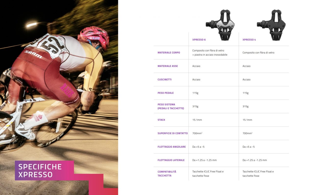

XPRESSO 6
Leggero ed ergonomico, XPRESSO 6 ha un grande valore in quanto è l’unico pedale della linea XPRESSO a utilizzare un corpo in composito. L’asse in acciaio è leggero e resistente. Il sistema ICLIC ha un design pre-aperto, rendendo l’aggancio estremamente semplice. XPRESSO 6 è dotato di regolazione della tensione della lama in carbonio, altezza ridotta dello stack e piattaforma sovradimensionata per efficienza e comfort di pedalata.
Grande valore per prestazioni comprovate
Aggancio della tacchetta facile e veloce
Altezza dello stack ridotto
Corpo composito per un peso leggero
Tacchette incluse con tutti gli acquisti di pedali
Prezzo 105eu
XPRESSO 4
XPRESSO 4, pedale ergonomico ed efficiente, è realizzato per un uso quotidiano affidabile su strada. Il sistema ICLIC richiede solo un leggero passo per agganciarsi, rendendo l’aggancio molto semplice.
Design ergonomico
Prezzo 70eu
