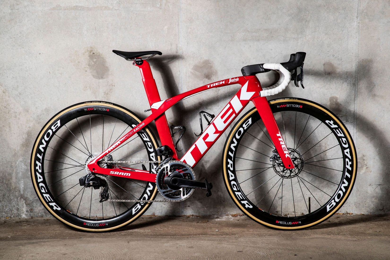

Commercialmente lo sbarco dell’AXS è stato realizzato in un modo che non si vedeva da tempo. I gruppi sono già disponibili nei negozi e di primo montaggio sulle bici dei maggiori produttori. Questo è molto importante, soprattutto per la gran parte dei consumatori, che cosi’ potranno cambiare bici senza doversi preoccupare di aggiornare le ruote, ma si prenderanno il pacchetto già pronto.
Il fatto che tutti i produttori abbiano sottolineato di averlo disponibile sulle proprie bici, e che le bici montate con l’AXS siano indubbiamente i top di gamma, dà l’idea che questo prodotto sia percepito veramente come premium e come tale venga promosso. Cosa che purtroppo non è avvenuta per Campagnolo.
Quindi di fatto SRAM lascia ora la palla nel campo di Shimano.
Cliccate sulla bici per vederne i dettagli.
