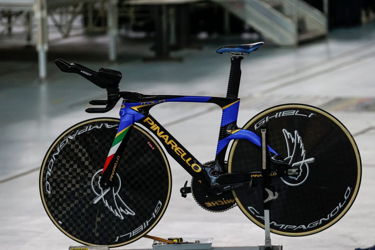

Il quartetto maschile azzurro, campione olimpico in carica, ha ricevuto una versione in lega Scalmalloy stampata in 3D di questa rivoluzionaria bici da pista, la Bolide F HR 3D, mentre le atlete femminili gareggeranno su un modello in carbonio personalizzato, la Bolide HR C.

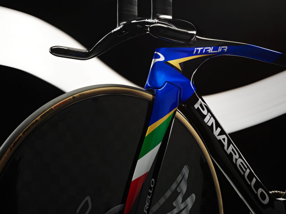

AirStream technology – Sviluppata in collaborazione con l’Università di Adelaide e con il partner in ricerca e sviluppo aerodinamico NablaFlow, e ispirata ai tubercoli presenti sulle pinne delle megattere, questa tecnologia incorpora un esclusivo sistema di “AeroNodes” sul tubo verticale e sul reggisella per ridurre i complessi vortici generati dai movimenti delle gambe dei ciclisti e migliorare il flusso d’aria.
AirFoil section – Il movimento centrale e i mozzi delle ruote sono stati ridimensionati per ridurre l’area frontale, anche grazie alla rimozione della “regola 3:1” da parte della UCI. Le ricerche hanno dimostrato che le sezioni dei profili aerodinamici con un rapporto di tipo di 6:1 o addirittura 8:1 hanno prestazioni nettamente superiori rispetto al vecchio rapporto di 3:1.
Forcelle e foderi stretti – Le recenti tendenze nella progettazione di telai aerodinamici hanno virato verso forcelle e foderi larghi per cercare di ridurre la resistenza complessiva della bici e dell’atleta. Tuttavia, i risultati ottenuti dalle ricerche svolte da Pinarello in questo campo, non sono conclusivi; pertanto, si è adottata una combinazione più affidabile di forcelle e foderi stretti per ridurre al minimo il peso del telaio e ottenere risultati più performanti.
La geometria ottimizzata del manubrio è stata ottenuta grazie a numerosi test di fluidodinamica computazionale (CFD) volti a ridurre al minimo la resistenza aerodinamica totale dell’atleta e della bici. Anche in questo caso, abbiamo collaborato con NablaFlow per condurre innumerevoli simulazioni con il loro software AeroCloud che funziona completamente su AWS, la soluzione cloud preferita dalla FIA e da molti team di F1 per determinare il design più efficiente.

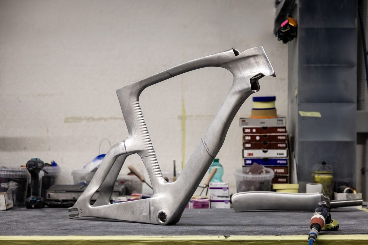

Pinarello è leader nella tecnologia di stampa 3D delle bici dal 2015 e ha dedicato moltissimo tempo allo sviluppo del design innovativo della Bolide F HR 3D. Il telaio è composto da soli cinque elementi, con il triangolo anteriore che comprende tre pezzi oltre ai foderi orizzontali e verticali.

Entrambi i nuovi modelli condividono le stesse geometrie e dimensioni della Bolide F HR 3D originale e sono disponibili in 3 misure di telaio, controllate e approvate dalla UCI e acquistabili da parte del pubblico e di altre squadre.
Il manubrio e le prolunghe di nuova concezione consentono di ottenere una posizione corretta e vantaggi aerodinamici ottimali.
Soluzioni testate e provate più e più volte
I telai e componenti sono stati utilizzati per la prima volta dagli Azzurri ai campionati del mondo di ciclismo su pista UCI del 2023 e sono stati ulteriormente testati durante le sessioni di allenamento in pista al velodromo di Montichiari.
La squadra ha ricevuto 12 biciclette e i ragazzi gareggeranno con i colori blu personalizzati. Sul mercato saranno disponibili telai rispettivamente nelle varianti nero titanio e nero carbonio.
