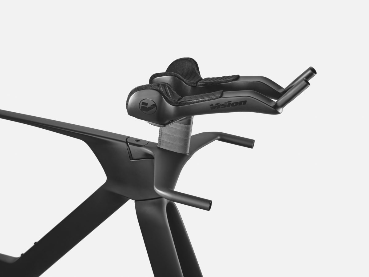

La Superslice, la bici da cronometro di Cannondale, è sempre stata utilizzata dai corridori della EF Education-First in gara, ma non era disponibile alla vendita in tempi recenti. Ora è stata rinnovata e lo sarà. Come per la sorella da strada, la SuperSix Evo, senza stravolgimenti, ma migliorando il possibile, partendo ovviamente dall’aerodinamica sino alla compatibilità UDH, ai copertoni da 32mm.
Grazie alla combinazione di profili del telaio e al cockpit integrato, ogni singolo elemento aero di SuperSlice è stato progettato e ottimizzato per arrivare ad un risparmio dichiarato di 10 watt a 50 km/h rispetto al modello precedente.
La nuova geometria dello sterzo e lo spazio per pneumatici sino a 32 mm portano ad avere miglior la maneggevolezza e massima sicurezza in posizione aerodinamica, in ogni frangente di guida.

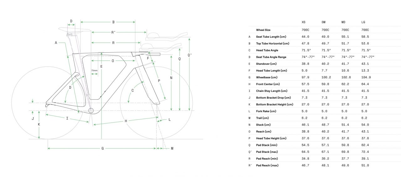

Qual è l’intervallo di regolazione di stack e reach del pad?
– L’intervallo di stack del pad è 100 mm, con incrementi da 5 mm. Il reach del pad è 119 mm con incrementi da 7,5 mm (la discrepanza di 1 mm è dovuta al fatto che il poggiabraccia viene capovolto per coprire l’intero intervallo di regolazione), mentre l’angolo di estensione può essere regolato senza incrementi predefiniti da 0 a 30 gradi.

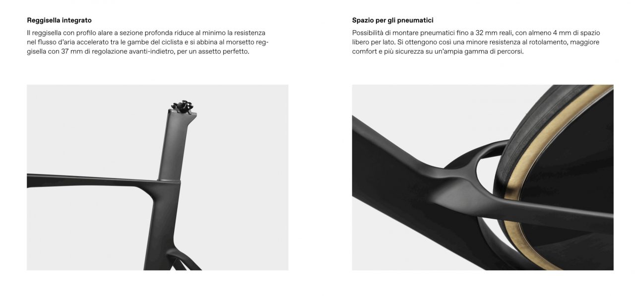

Quanta regolazione avanti-indietro offre il reggisella?
-il morsetto consente una regolazione avanti-indietro di 45 mm, il che significa un angolazione tubo sella effettiva da 74 a 77 gradi (misurata al centro del morsetto).

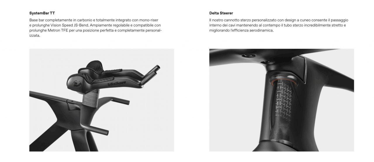

– La nuova SuperSlice è compatibile con altre base bar o prolunghe?
– Per ottenere il tipo di efficienza aerodinamica sulla nuova bici, il telaio e manubrio sono stati progettati come un unico sistema. Non è compatibile con altre base bar, mentre la compatibilità delle prolunghe si limita alle unità progettate per il sistema Vision/FSA a polo singolo, mono-link TFA EVO. Al momento, si tratta delle unità con piega JS in dotazione con il telaio, oppure delle Vision TFE EVO con adattatore dedicato (codice FSA #670-0519000970) utilizzate dai professionisti del team EF Education.
– Quali sono gli pneumatici più grandi che posso montare sulla nuova SuperSlice?
– È compatibile con pneumatici con larghezza massima di 32 mm, a condizione che vi siano almeno 4 mm di spazio tra lo pneumatico e il telaio, la forcella o qualsiasi componente della trasmissione quando la ruota viene ruotata in qualsiasi posizione. Assicurarsi che la larghezza dello pneumatico e la luce del telaio vengano misurate con lo pneumatico gonfiato al valore più basso tra quelli massimi consigliati sia per il cerchio che per lo pneumatico.

– Quali sono le dimensioni del movimento centrale e della serie sterzo?
– Movimento centrale 68 mm BSA / Serie sterzo: Integrata IS42/28.6 – IS42/30 – Superiore: 1,125”, Inferiore: 1.125”, ralla integrata a 45 gradi.

– Qual è la compatibilità del passaggio guaine sulla SuperSlice?
– Il sistema Delta Steerer di SuperSlice è progettato per integrarsi perfettamente con il nostro manubrio SystemBar TT Base Bar, consentendo alle guaine di passare in modo puli-to dal manubrio al telaio. La nuova SuperSlice è progettata esclusivamente per trasmissioni elettroniche. Non sono previste predisposizioni per trasmissioni meccaniche.

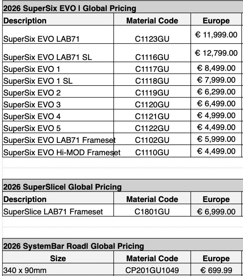

Prezzi
EDIT: I prezzi indicati sono quelli della Supersix però...
La foto non mi piace lo stesso :-)xxxx
