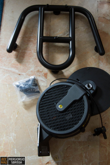

Il rullo è molto facile da montare una volta estratto dall’imballo. E’ composto di due pezzi principali, la base e l’unità resistente col volano (che da solo pesa 6kg). In una bustina di plastica si trovano invece le 3 viti, le 8 rondelle, le due manopole di chiusura ed una chiave che servono per l’assemblaggio. Posto il volano sopra la base si infilano e serrano le 3 viti ed il rullo è praticamente pronto all’utilizzo. La cosa che si nota subito è il peso dell’attrezzo, ben 18kg completo. Il senso di robustezza che da è notevole.

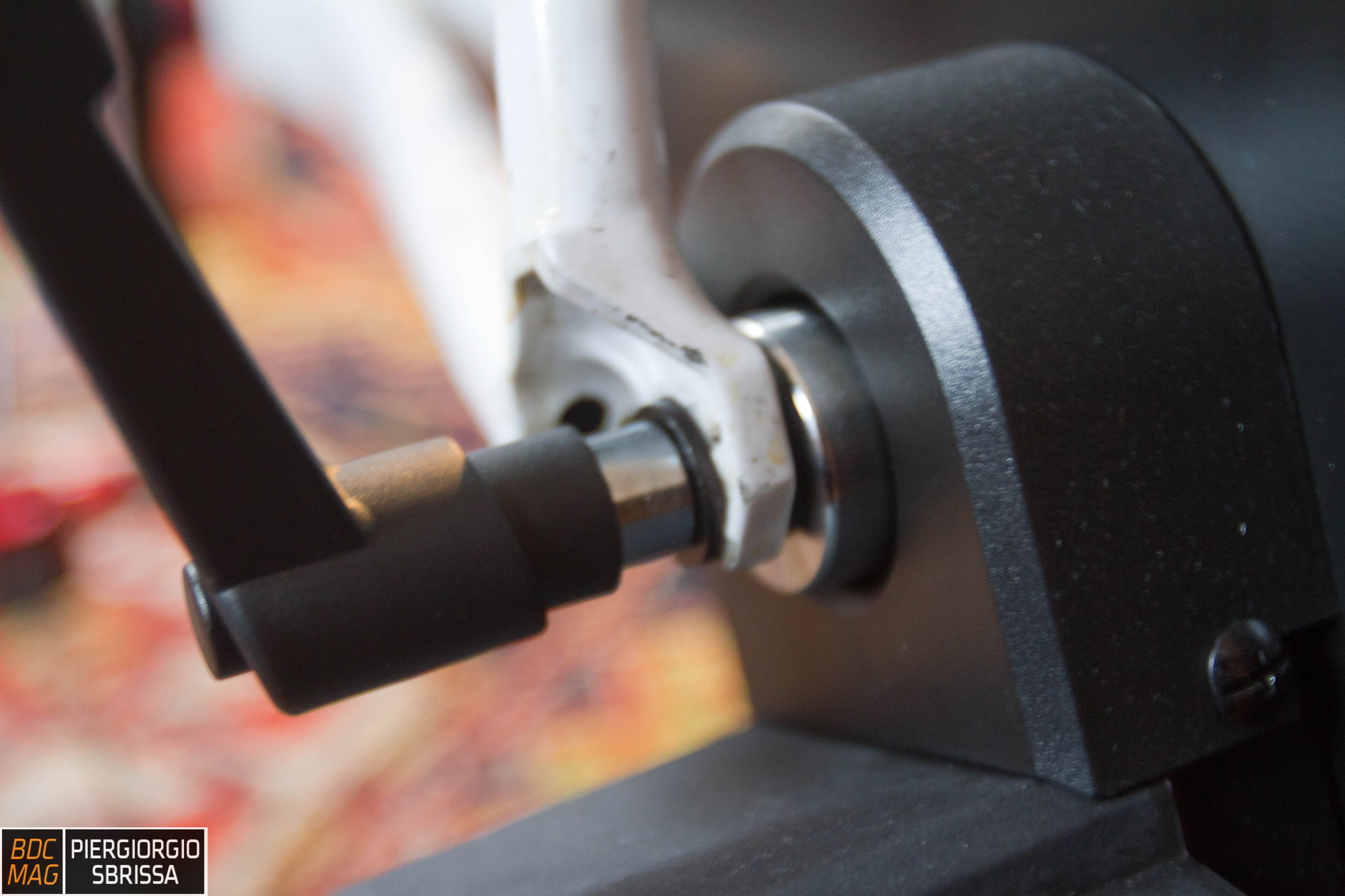

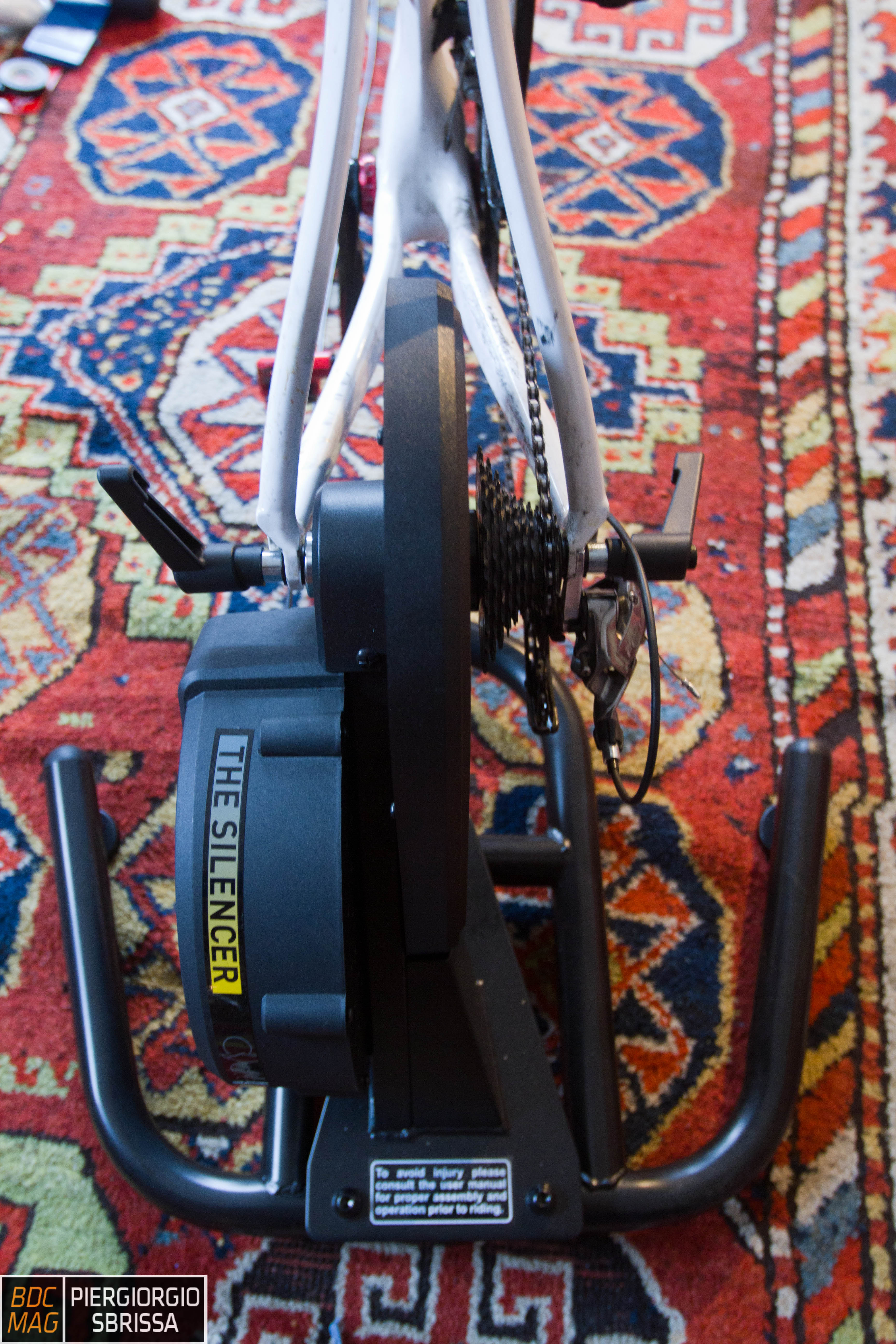

Una volta montato non resta che infilare nella ruota libera, solo Shimano/SRAM, la propria cassetta come se si montasse su una normale ruota. Quindi posizionare la bici sui perni filettati avendo l’accortezza di inserire due rondelle (una per lato del carro) all’interno dei forcellini e due all’esterno (essendo la battuta da 135mm, con 2 rondelle in più per lato si può montare anche una Mtb). Entrambe con il lato rigato verso i forcellini stessi. A questo punto si avvitano le due manopole sui perni filettati in senso opposto fino alla chiusura. Bastano pochi giri e la bici sarà saldamente fissata. Sulla base sono presenti 3 piedini regolabili tramite la chiave fornita in modo da mettere in bolla il tutto.
IMG_9415-3

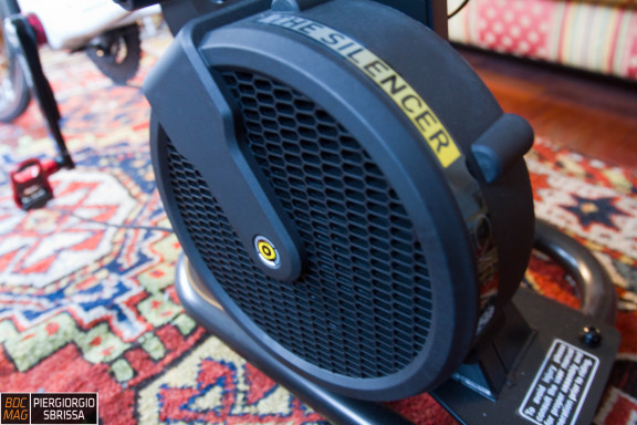

Dall’unità principale parte un cavo con il comando remoto per variare la resistenza. Comando che si fissa facilmente ovunque sul manubrio. Il comando funziona con dei click che variano la resistenza da 8 a 800W.

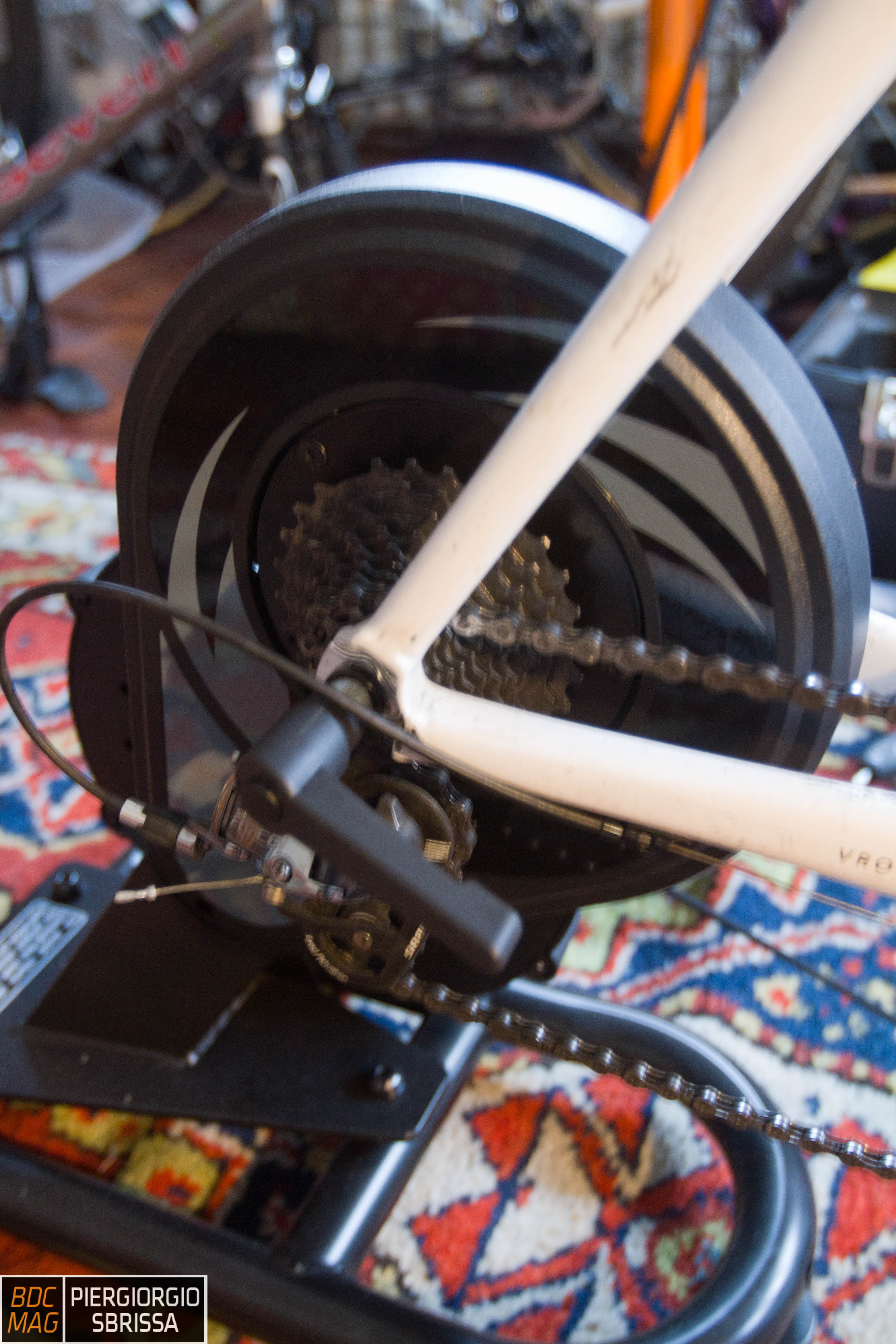

Alla prova pratica il Silencer si rivela molto stabile e realistico nella pedalata. La costruzione davvero robusta (visto il peso non potrebbe essere altrimenti) fa sentire la bici davvero stabile, senza ondeggiamenti o flessioni anche a cadenze elevate. Il peso del volano da una grande fluidità nella pedalata. Ed anche aumentando la resistenza si nota come sia progressivamente molto costante e precisa da click a click con un aumento pressoché istantaneo della durezza.
