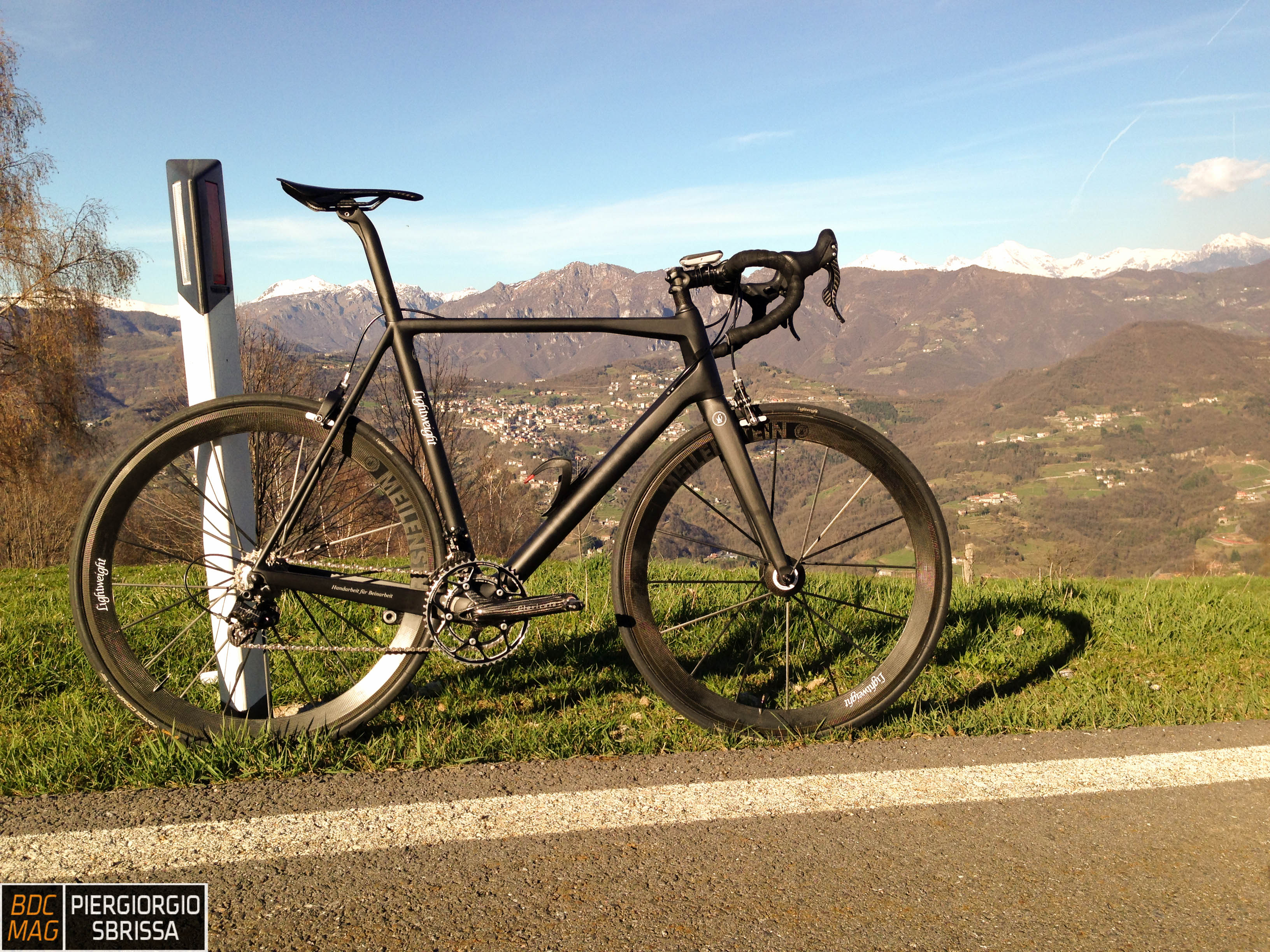

Mentre usavo questa Lightweight Urgestalt una domanda mi assillava continuamente: cosa dire di una bici di cui l’unico argomento di discussione sarà il prezzo?
In effetti questa bici estremizza i due aspetti cardine nel considerare una bicicletta al grado zero: prezzo e peso. Sul peso poco da aggiungere oltre ai 5,6kg in taglia 58 della bici in test (senza pedali).
Per quanto riguarda il prezzo, argomento che di questi tempi è diventato fonte di scontri violenti nel forum, si sta di poco sotto i 12.000eu.
Per il resto la risposta alla domanda di apertura è quella di non fare niente di diverso dal solito.

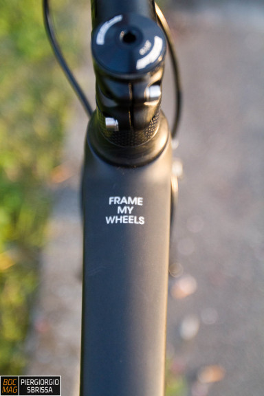

Come scritto sul tubo orizzontale del telaio si è trattato quindi per Lightweight di completare le loro ruote.

Il telaio è stato studiato per essere confortevole, con geometrie non troppo esasperate, in modo da fornire una “piattaforma” piuttosto neutra per le ruote che vi verranno montate, ruote Lightweight ovviamente, che sono note per essere ruote piuttosto rigide.
Un telaio quindi per distanze medio-lunghe ed un uso “sportivo”, ovvero non prettamente agonistico o per circuiti ed affini. Una proposta dunque per il grande pubblico delle Granfondo e Mediofondo.

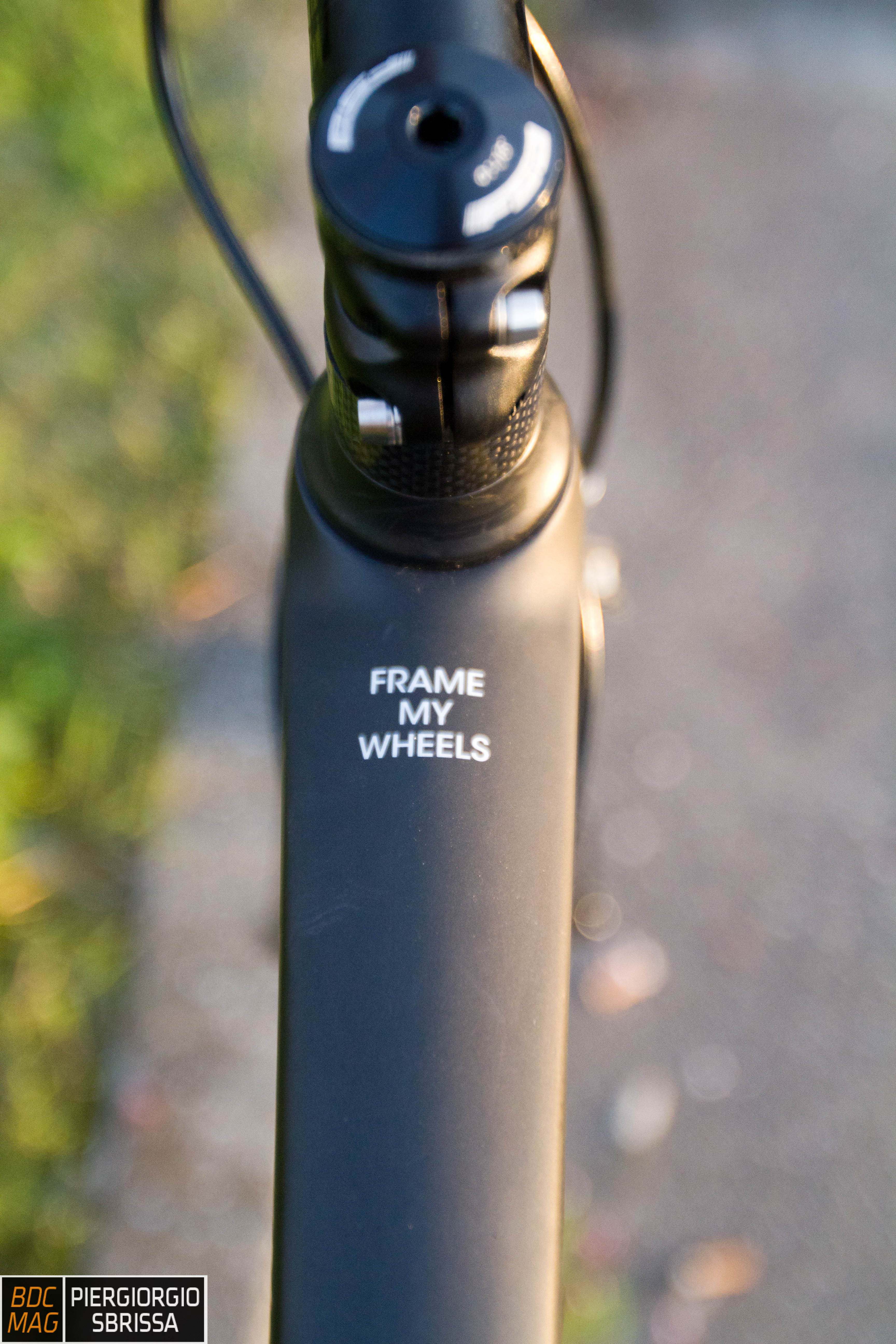

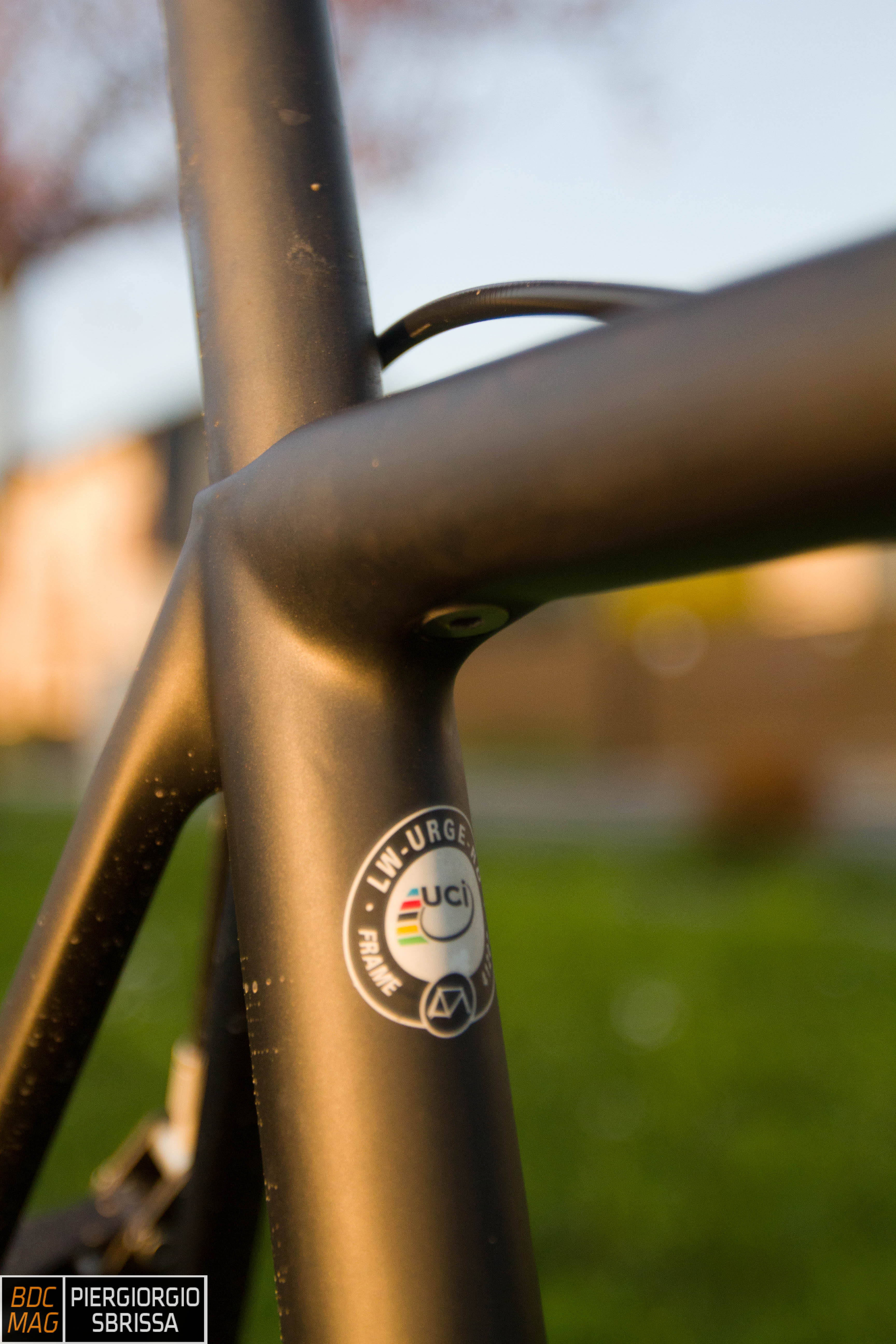

La finitura è assolutamente minimalista, con il carbonio unidirezionale lasciato a vista e le sole scritte sull’obliquo laserate in un elegante nero-su-nero.

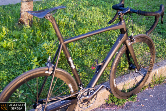

Molto ben realizzato il serraggio del reggisella, grazie ad una vite sotto la parte terminale dell’orizzontale, che serra un expander che ferma il reggisella. Senza pezzi che possono cadere o girarsi o complicare (relativamente) le cose, come nel caso della Scott Foil per es. o con doppie chiusure e brugole stile Wilier Cento1.

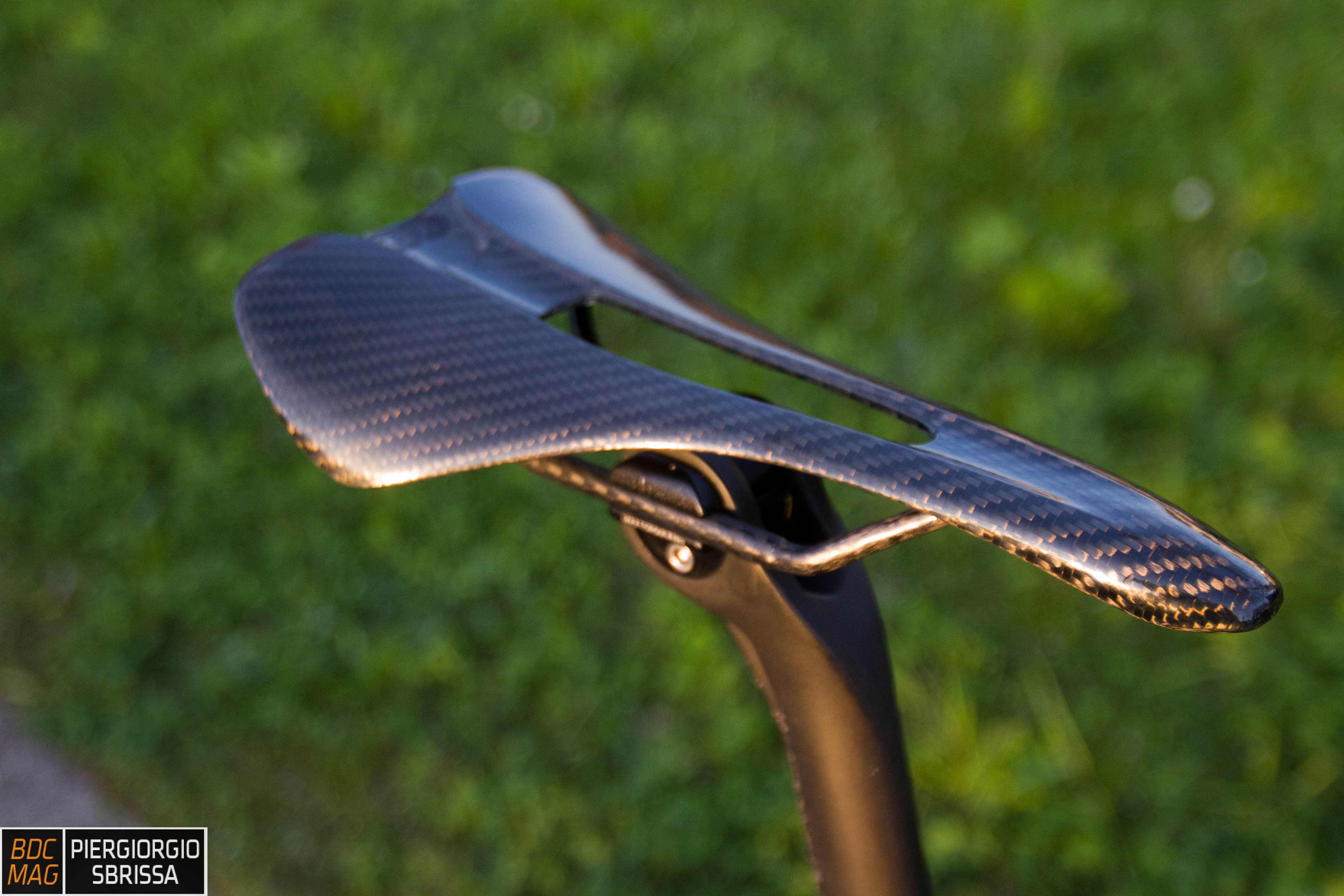

Reggisella dedicato, con un profilo troncoconico. Anche lui in finitura unidirezionale e con un morsetto reggisella molto pratico che si avvale di una sola vite. Nel caso specifico sul reggisella era montata una sella Ax-Lightness Leaf da 76gr. Che personalmente non ho trovato scomoda, perlomeno fino alle 4h di utilizzo, che sono stato il massimo tempo in sella trascorso sopra.

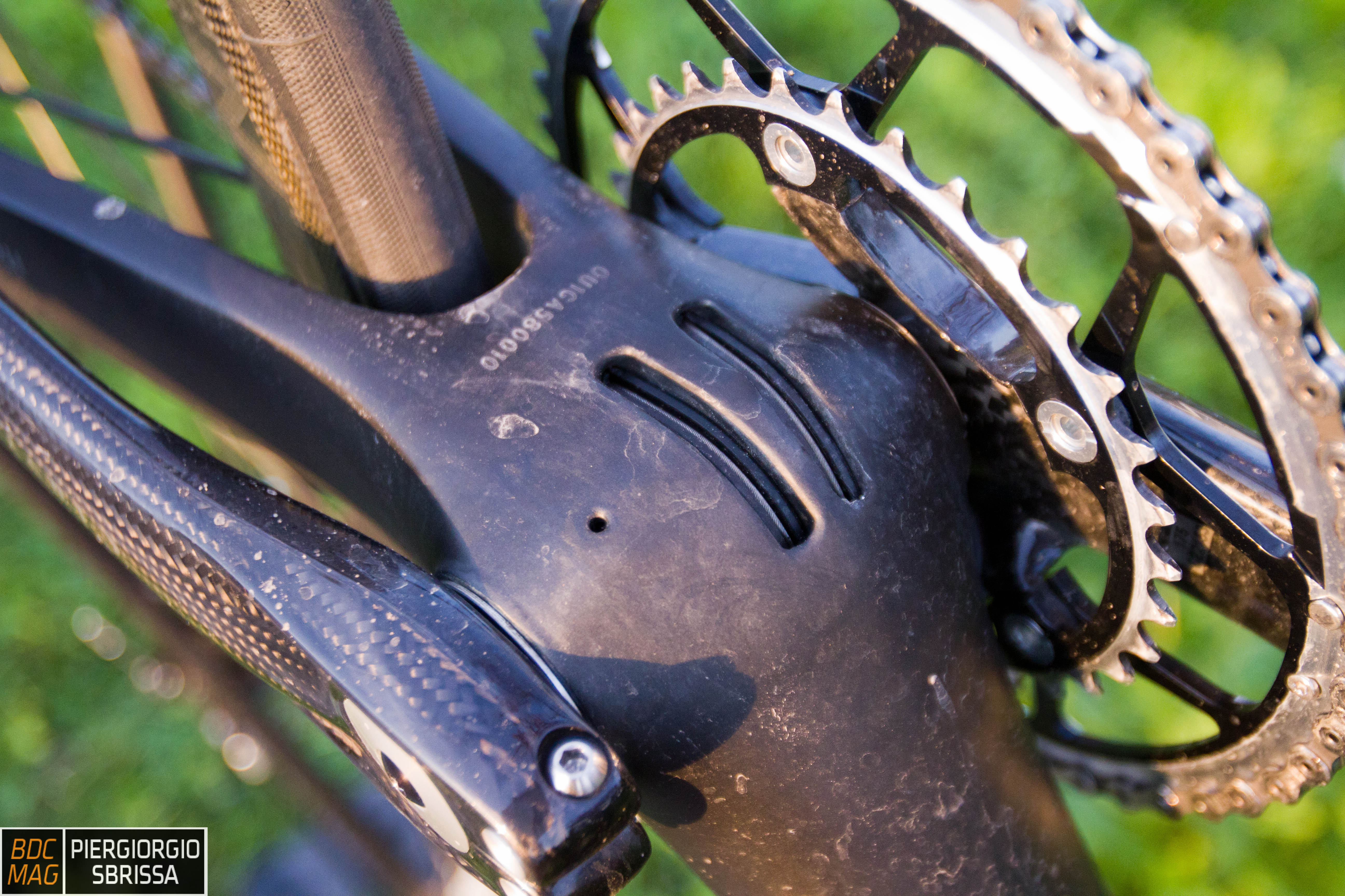

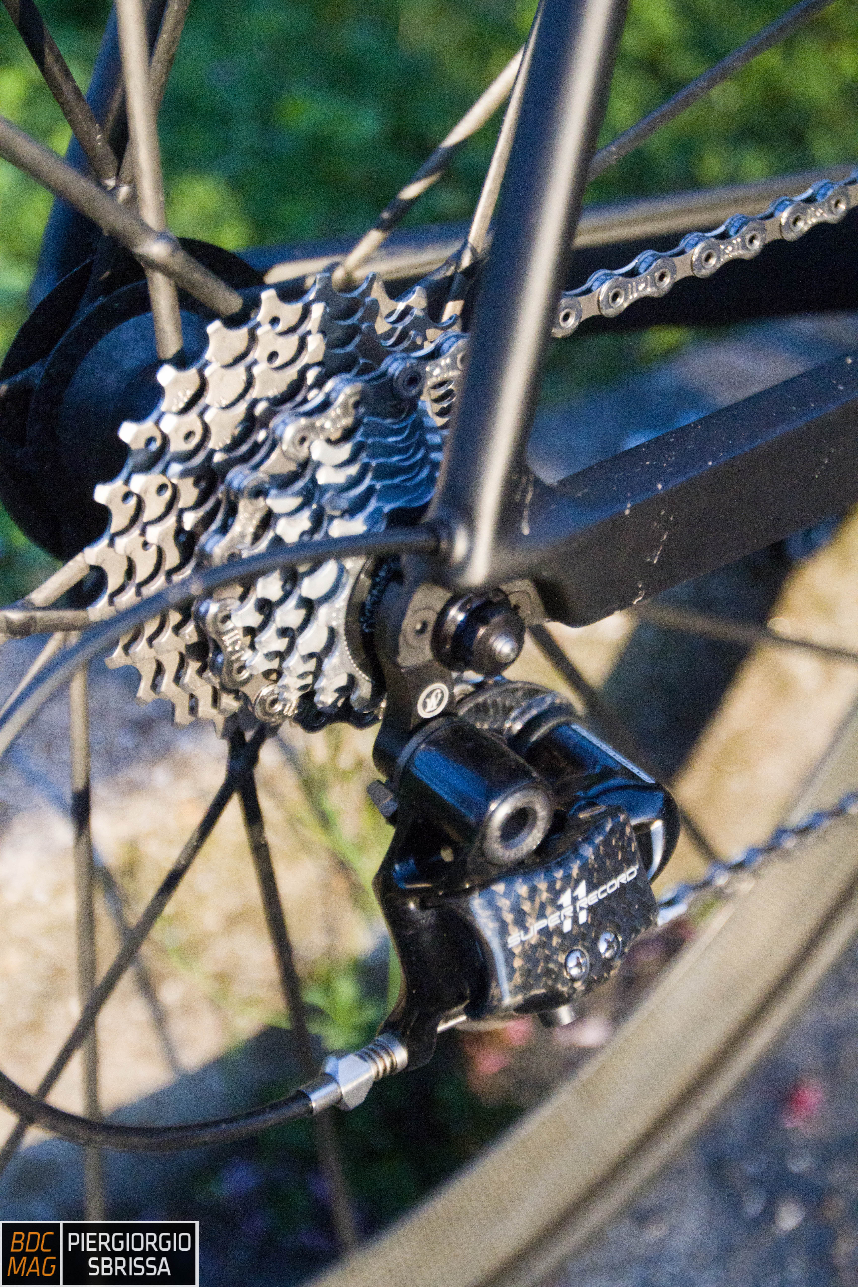

Il gruppo scelto per il montaggio è il Campagnolo Super Record. Inutile dilungarsi su questa trasmissione. E quando si parla di trasmissione si intende proprio solo deragliatori, catena, pignoni e comandi, perché per guarnitura e freni si è andati più sull’esoterico con i prodotti della tedesca THM, in particolare la guarnitura Clavicula ed i freni Fibula.

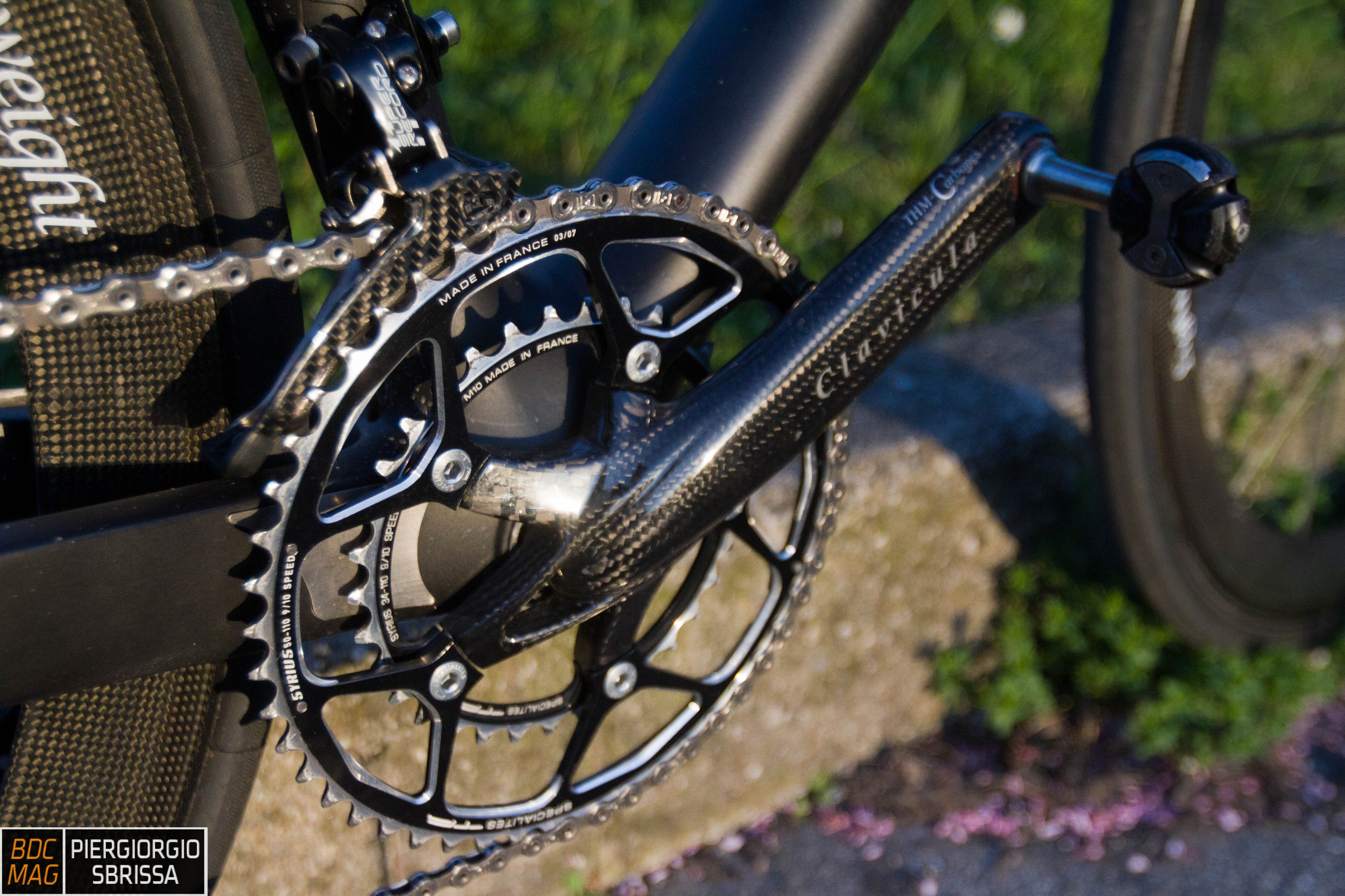

Niente da segnalare sulla guarnitura Clavicula, oltre che era montata con corone Stronglight in versione compact. Aldilà della leggerezza niente da rilevare. Unico dettaglio per chi può esserne interessato è che, visto lo spessore delle pedivelle, non è compatibile con i Garmin Vector.

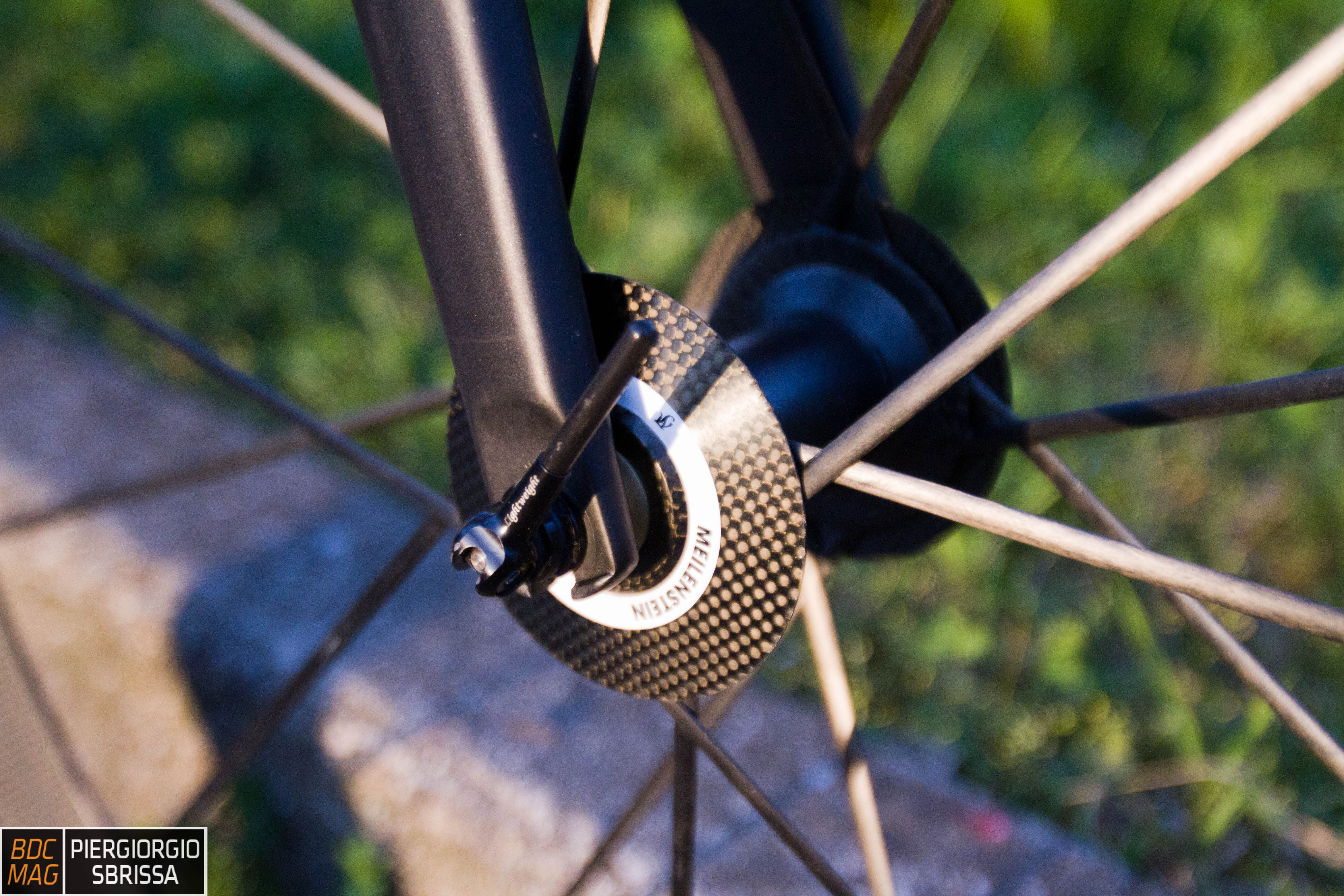

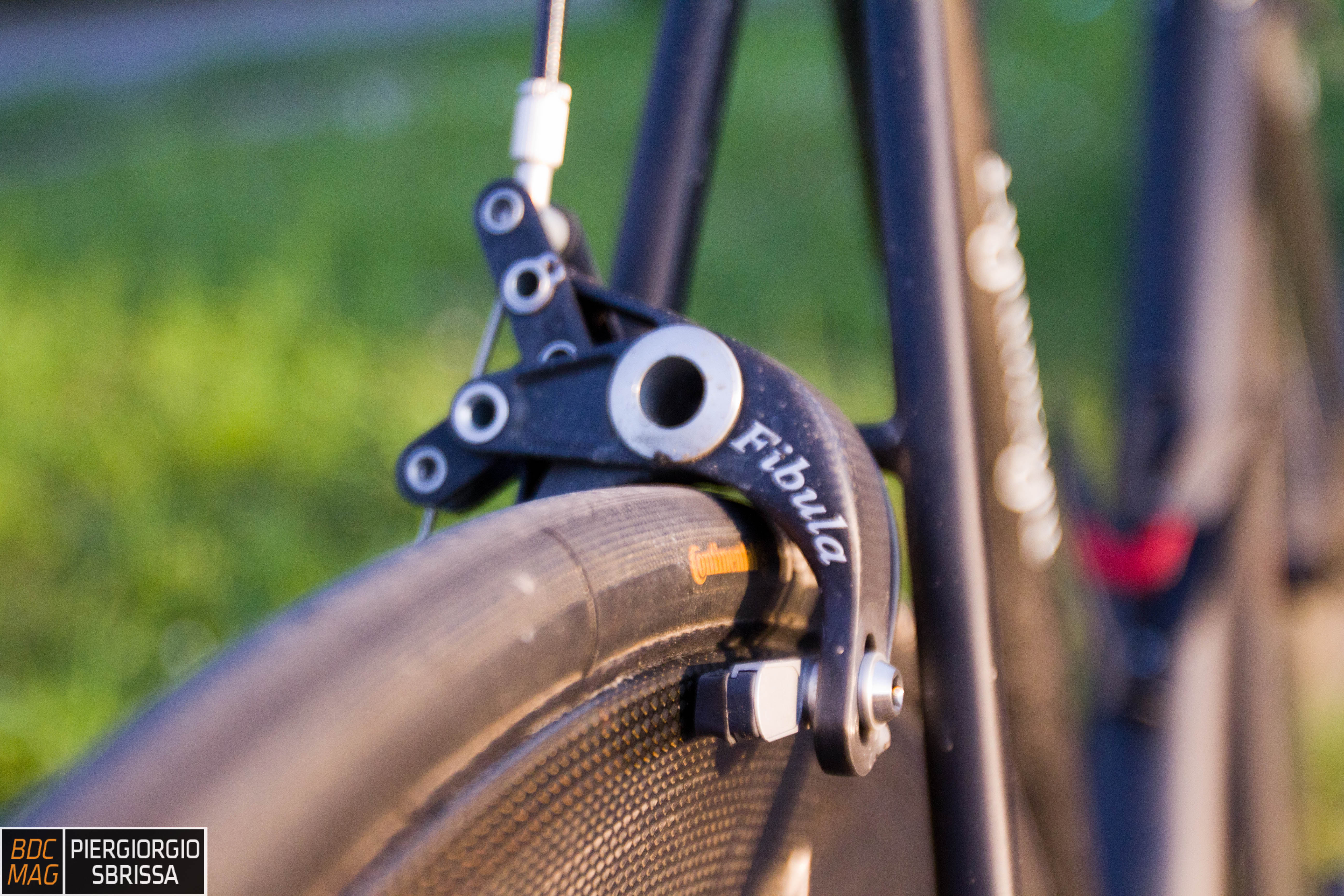

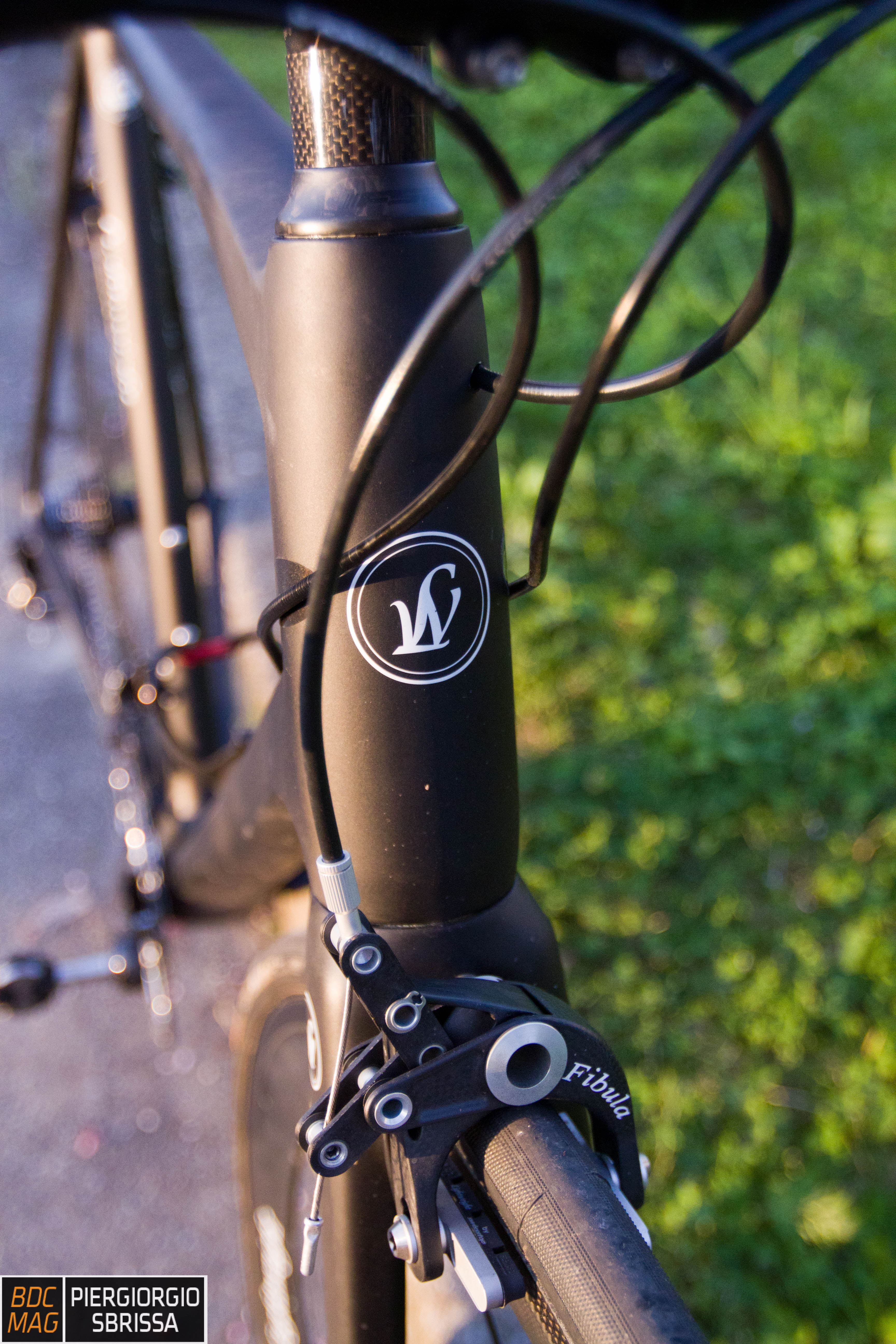

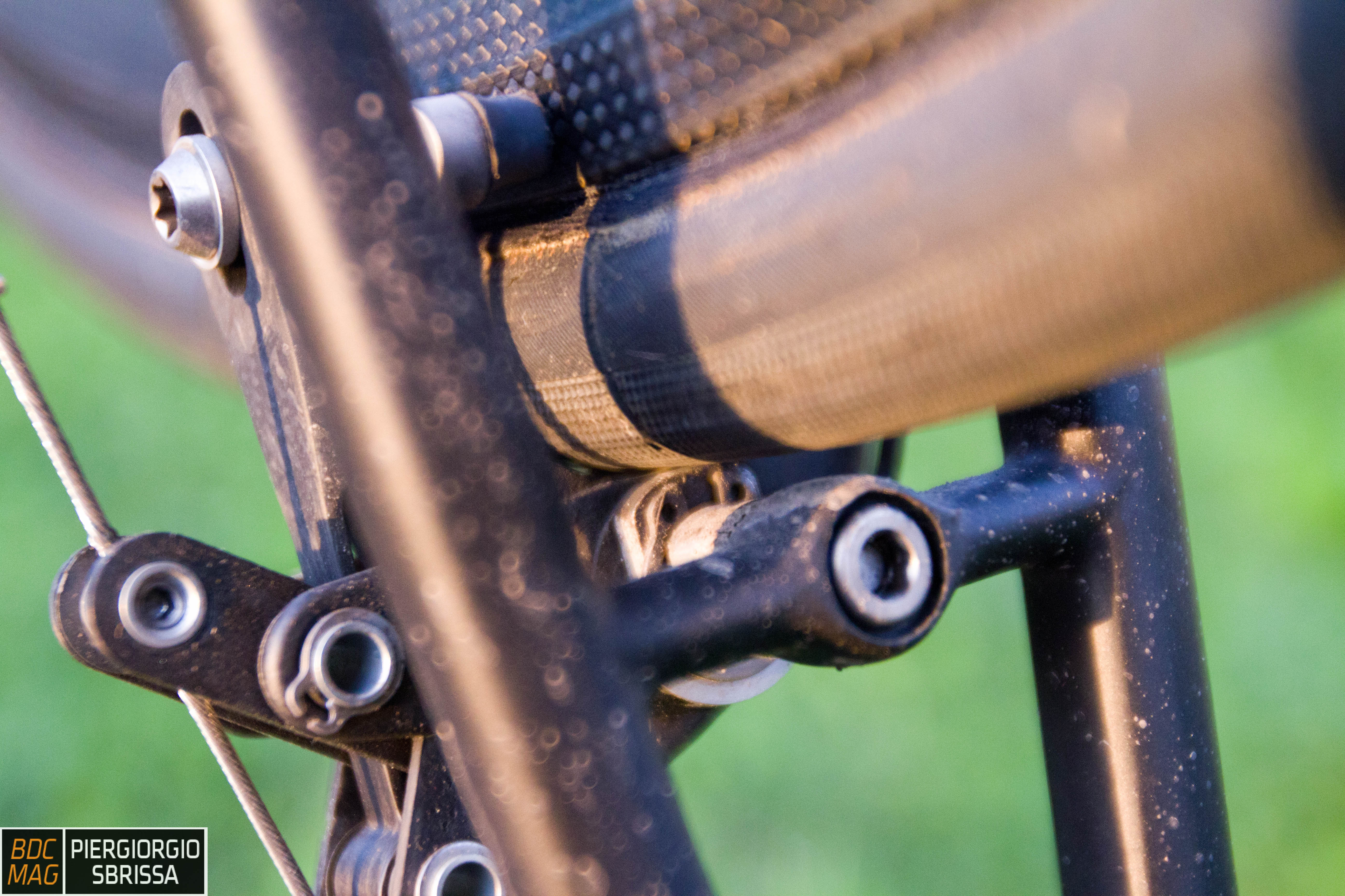

Molto belli i freni monoscocca in carbonio Fibula, oltre che leggerissimi (120gr la coppia!). Componente che ci preoccupava un po’ vista la funzione essenziale che sono tenuti a svolgere, ed invece la sorpresa è stata totale: sono decisamente potenti. Anzi. in accoppiata con le LW Meilenstein offrono una frenata molto aggressiva, tanto che basta solamente sfiorare le leve con lievi tocchi per modulare la frenata.

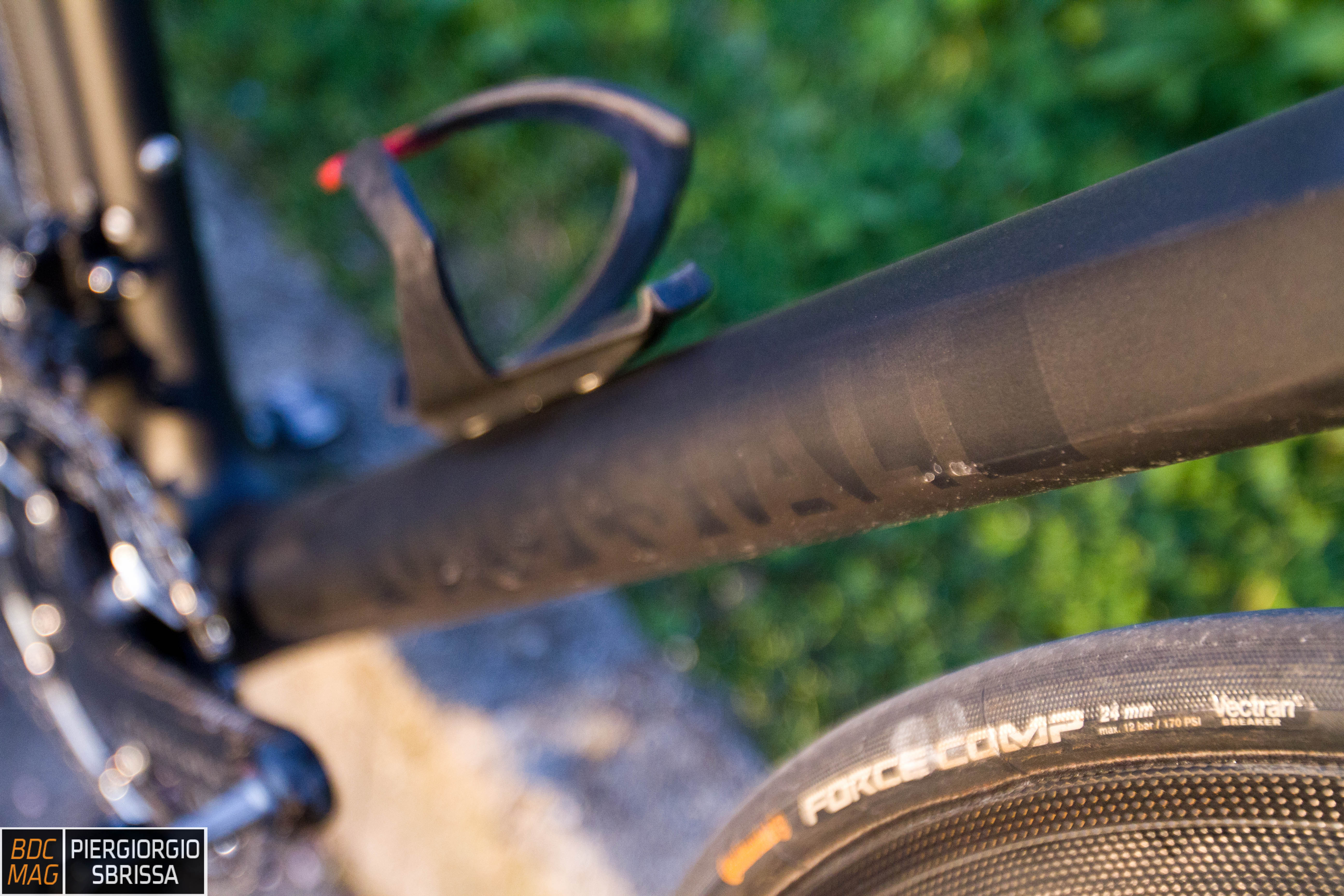

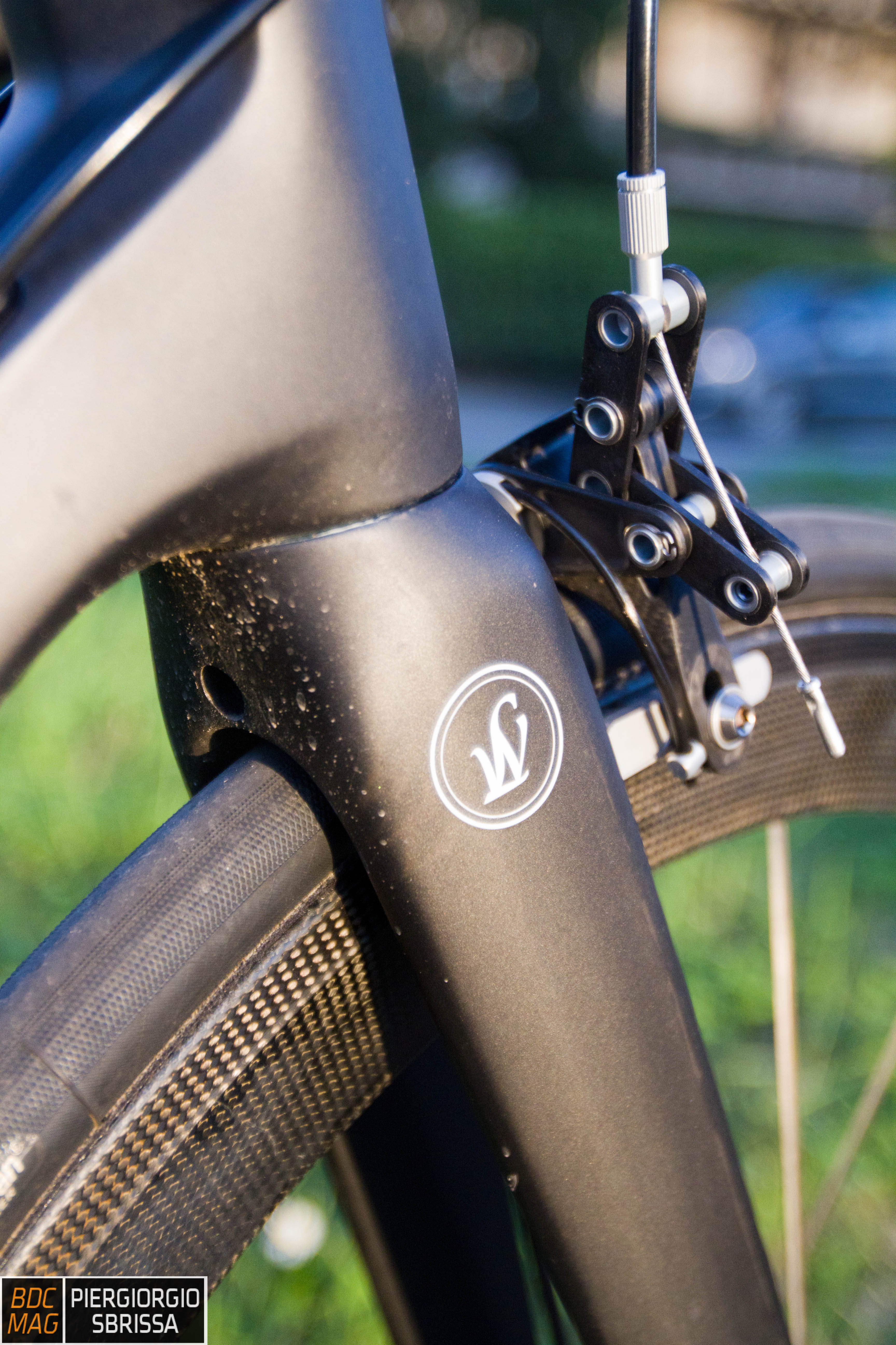

C’è un rovescio della medaglia però, oltre al prezzo “titanico”: con la loro imponente struttura vanno a sfiorare praticamente di molto meno di 1mm il copertone. Basta passare su una strada con un po’ di ghiaino o semplicemente su una strada sporca, per esempio dopo una pioggia, è si sentono rumori continui del brecciolino che va a colpire il grande perno metallico centrale di montaggio. Come si può evincere dalle foto si vede anche che è segnato infatti.
E’ vero che i tubolari montati erano i Continental Force Comp da 24mm, che in realtà sono dei 25mm reali, ma come si può vedere in foto la luce tra battistrada e freno è veramente inesistente. Obiettivamente un difetto.

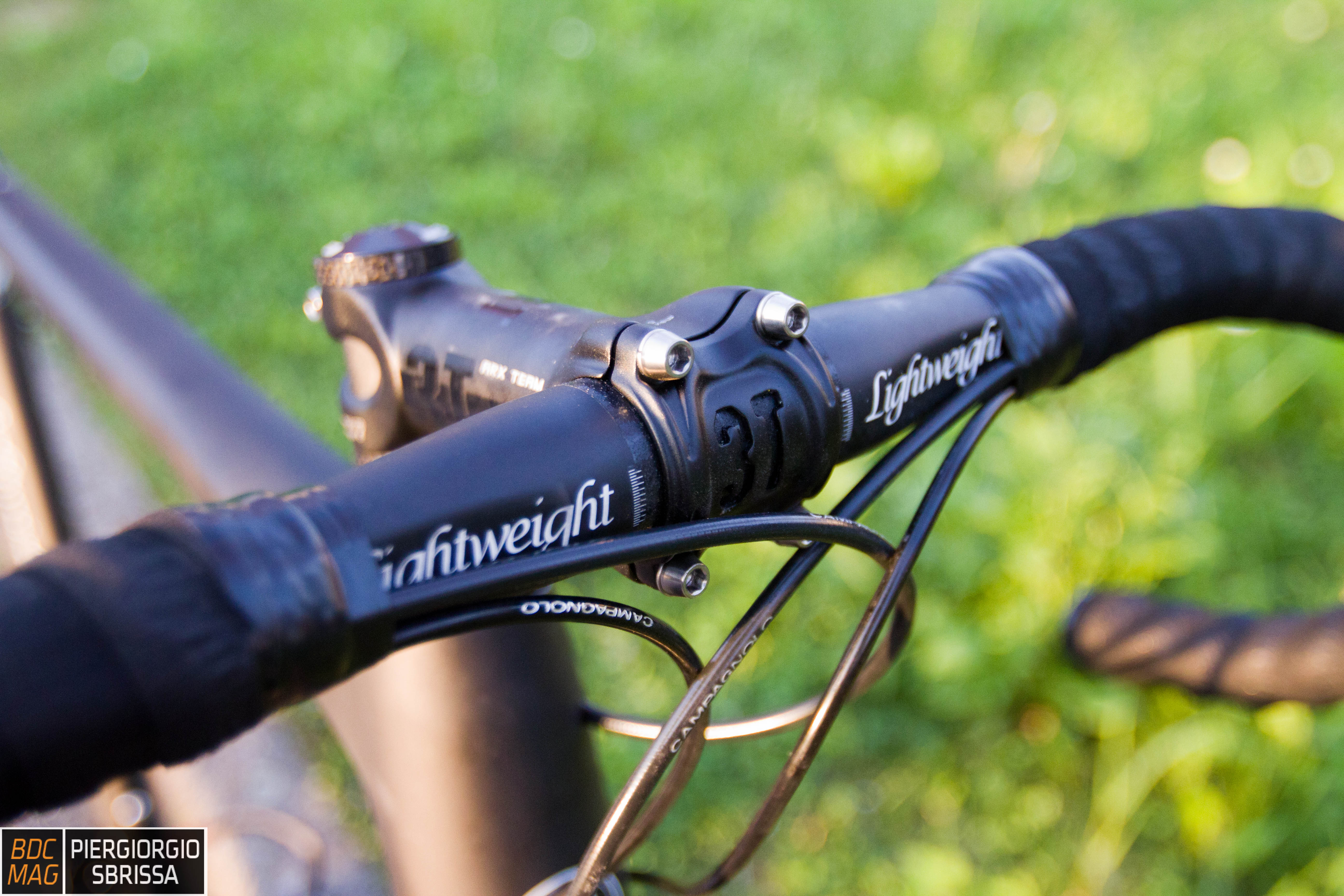

Per il posto di pilotaggio la scelta è il manubrio RennBugel dellea Ligthweight in accoppiata con un attacco manubrio 3T in alluminio.
