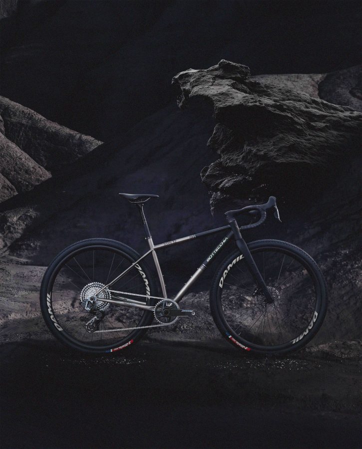

[Comunicato stampa] Bottecchia presenta Titan 32, una nuova piattaforma in titanio sviluppata attorno alle ruote da 32 pollici. Una soluzione progettata per aumentare efficienza, stabilità, comfort e velocità sulle lunghe distanze, con una vocazione naturale per il gravel endurance e il bikepacking veloce.
Con Titan 32, Bottecchia porta il concetto di gravel in una nuova dimensione. Non si tratta di un semplice upgrade della versione tradizionale, ma di una piattaforma completamente sviluppata attorno alle ruote da 32”, pensata per offrire un comportamento dinamico differente e rispondere alle esigenze di chi affronta percorsi gravel lunghi, tecnici e impegnativi.

Per esprimere al meglio il potenziale di questa nuova piattaforma, Bottecchia ha scelto il titanio grado 9, un materiale che interpreta perfettamente la filosofia alla base di Titan 32.
Rigidità, peso, durabilità e capacità di assorbire le vibrazioni si combinano in un telaio pensato non soltanto per essere performante, ma per mantenere le proprie caratteristiche nel tempo e offrire un’esperienza di guida equilibrata sulle lunghe distanze. Il risultato è una bici concepita per chi non misura il gravel soltanto in chilometri, ma cerca efficienza, controllo e comfort per andare più lontano.

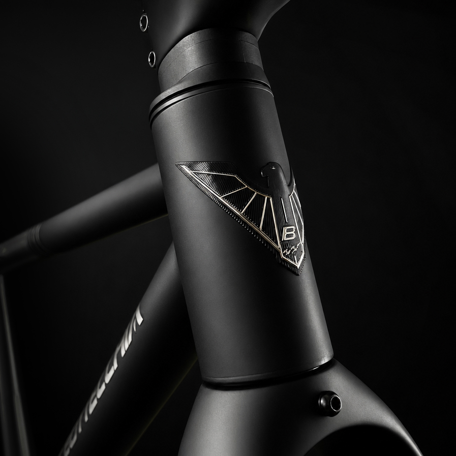

Il telaio in titanio spazzolato con passaggio cavi interno e predisposizione per bike packing si completa con una forcella in carbonio con canotto conico 1” e mezzo.
Una nuova idea di velocità
Titan 32 nasce quindi dall’incontro tra una geometria progettata per le ruote da 32”, la scelta del titanio e una precisa visione del gravel contemporaneo: andare lontano, mantenere velocità, superare terreni difficili e farlo con il massimo controllo. La trasmissione è Sram a 13 velocità Rival/Force AXS XPLR.
Una piattaforma destinata al gravel endurance e al bikepacking veloce, per affrontare lunghe giornate in sella con un comportamento dinamico progettato attorno a una nuova misura di ruota.
