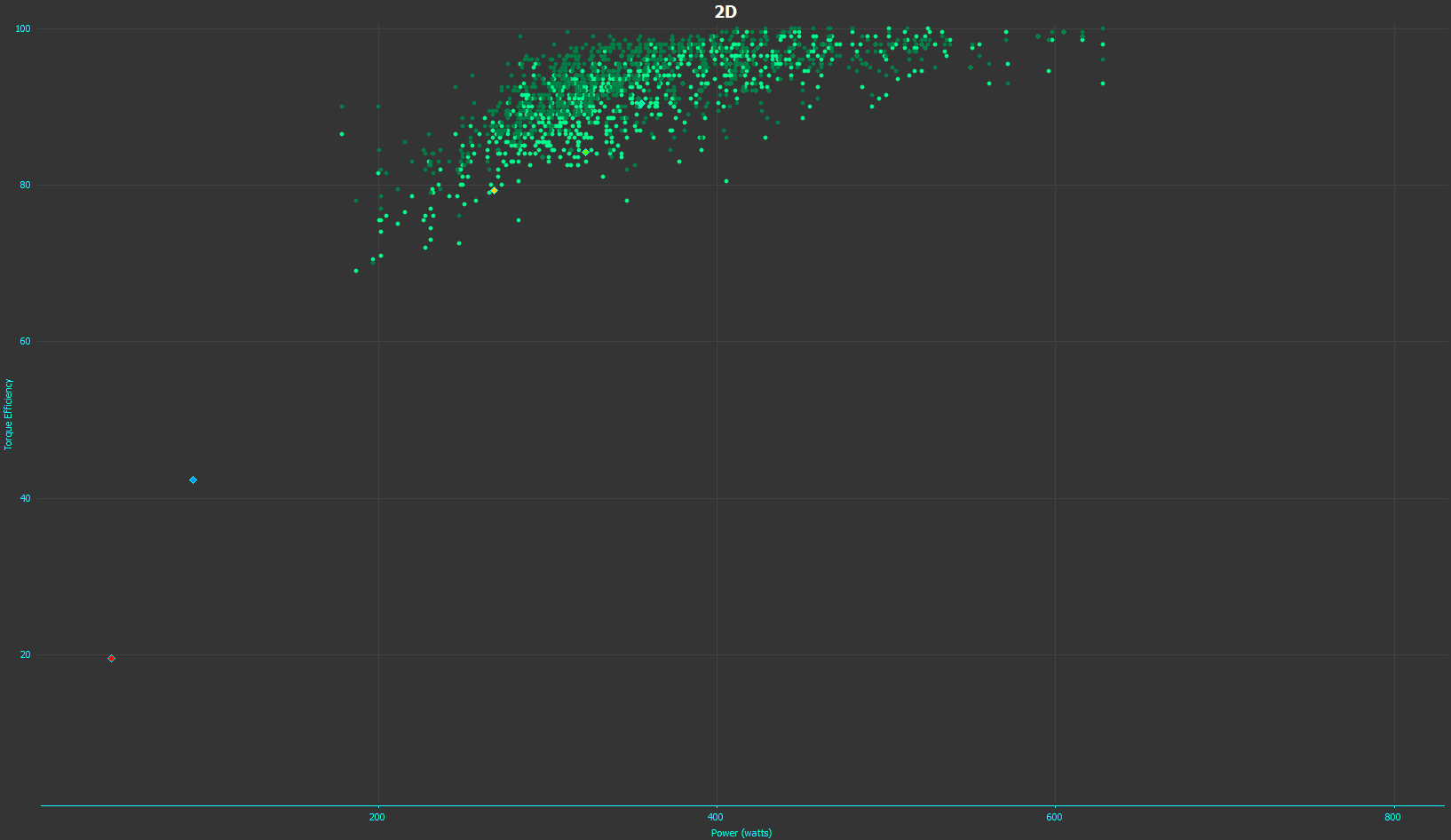

1) Nuovi metrics per Garmin Vector -misuratore potenza- (link).
L’aggiornamento firmware rivolto, per ora, ai modelli Edge 510 e 810, non escludo in futuro -e se vi sarà richiesta da parte degli utenti- anche per i modelli 500 e 800. Update che permette di sfruttare in modo completo le possibilità, fino a questo momento solamente potenziali, offerte da questo misuratore. Più volte ho ribadito che il solo bilanciamento sia un valore superficiale nell’analisi della pedalata andando ad identificare un quantitativo “finale” ma non “come” e con che entità di compensazioni, sempre presenti in misura più o meno marcata, si raggiunge e modifica un eventuale differente valore di spinta. La possibilità di registrare e soprattutto poter osservare ed analizzare gli andamenti di efficienza e “linearità”/smoothness di spinta (tema di un prossimo articolo) permette ora un’analisi più profonda e specifica del come e quali -ossia in senso qualitativo e non solamente quantitativo- reali differenze di spinta sopraggiungano durante la pedalata a differenti intensità e/o cadenze e/o stati di affaticamento.
Un esempio grafico (p.s. che una maggior efficienza venga raggiunta ed allenata a maggiori intensità è cosa risaputa…per altro avvalora il concetto di intensità/qualità del carico allenante, se ve ne fosse ulteriore bisogno).
