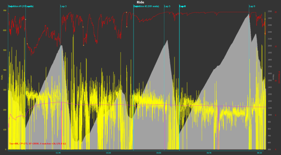

[9a] Grafici della prova. Come riferimento “sintetico” propongo IF (Intensity factor) prima e seconda metà gara (per logistica la prima parte arriva fino alla 4^ ora), ossia il livello qualitativo della performance espressa su potenza normalizzata/FTP: 0.80 (prime 4 ore) vs 0.74 (rimanenti 4h30). E’ quindi presente un limitato delta che “certifica”, nei limiti di una partenza comunque migliorabile perché troppo “generosa”, una buona gestione ma soprattutto più che buona ripetibilità delle intensità…su un così ampio lasso di tempo, considerando anche i valori di quota che vanno a limitare le capacità aerobiche nelle salite in cui si raggiungono le altitudini più elevate (LINK rimando al punto 3)
OTZ
 In giallo andamento potenza (2”), rosso W’Bal, fucsia andamento potenza normalizzata, in grigio il profilo altimetrico

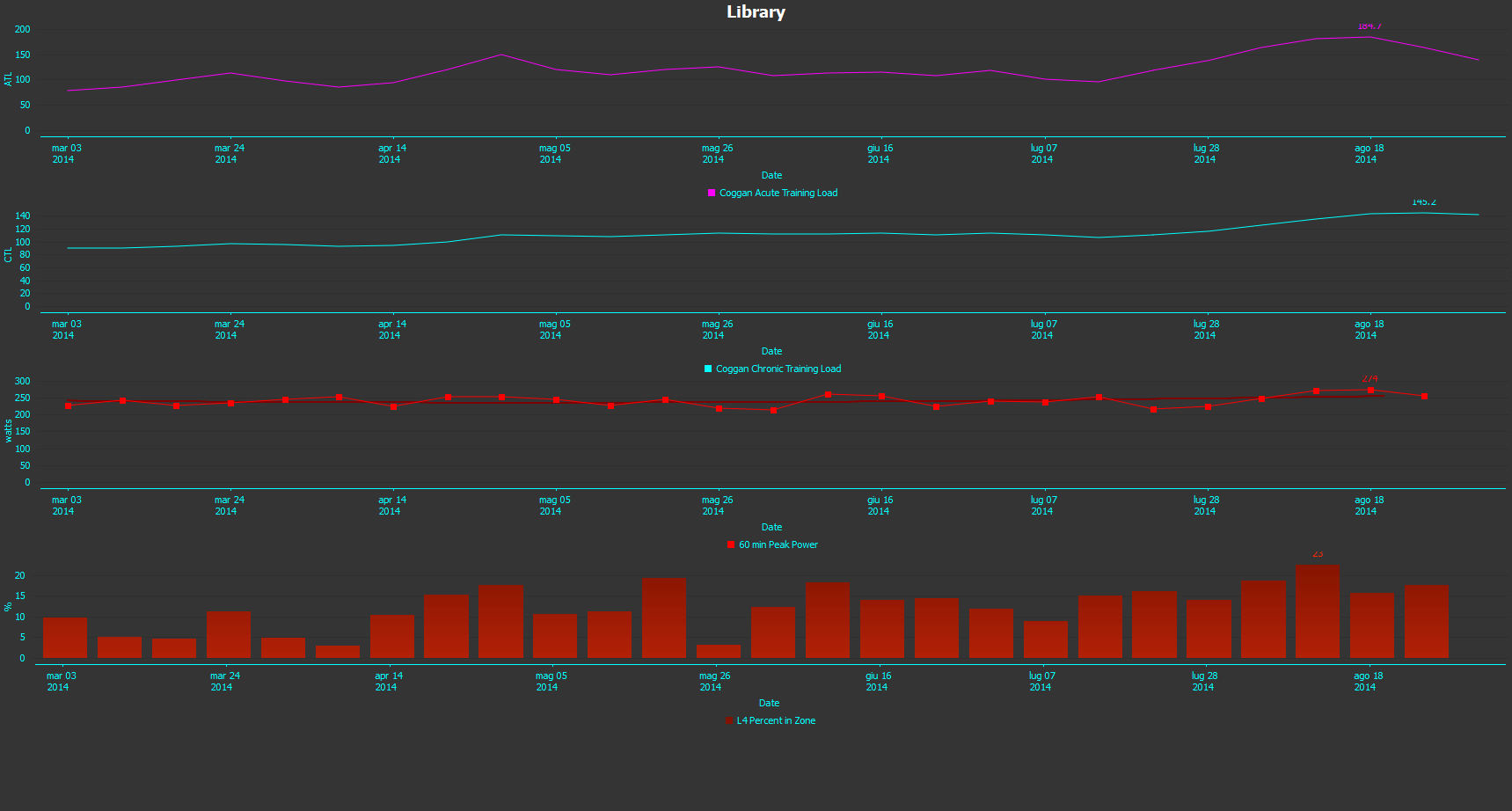

[9b] Andamento di carico negli ultimi 6 mesi. I miglioramenti su alcuni (non ne aggiungo altri per non appesantire il grafico) parametri aerobici hanno avuto una risposta lineare ed attesa.
CHARDall’alto a scendere: ATL, CTL, potenza media 60′, quota % Z4 settimanale
