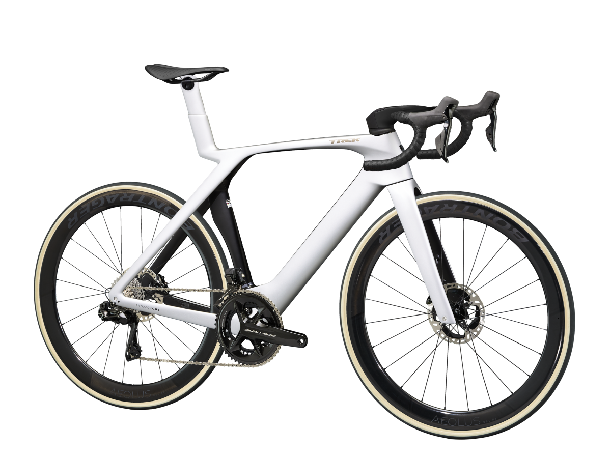

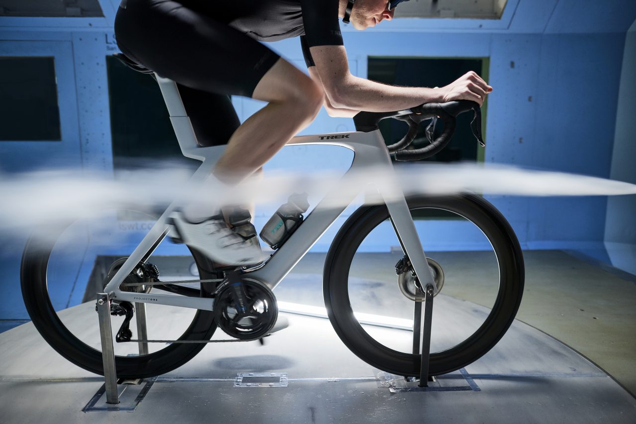

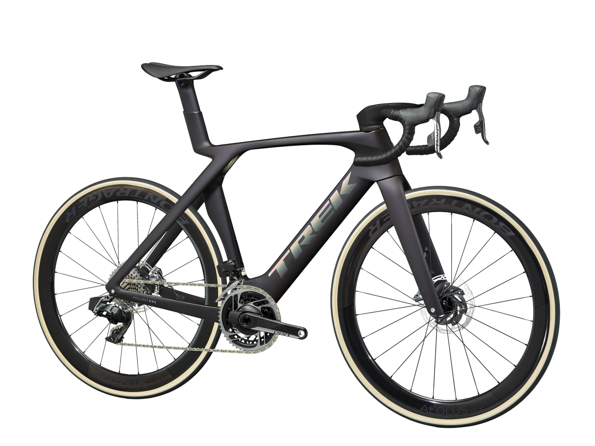

 Trek ha lanciato oggi la nuovissima Madone SLR, l’ultima versione di quella che è diventata nel corso del tempo la bici Aero della casa di Waterloo, e che in questa ultima versione punta ancora più decisamente proprio sull’affinamento aerodinamico.
Giunta alla settima generazione, questa Madone SLR si caratterizza per la nuova tecnologia IsoFlow e da una serie di migliorie aerodinamiche, diminuendo al contempo il peso complessivo: 7,1kg per la Madone SLR 9 (taglia 54).
Venendo ai cambiamenti rispetto la versione precedente il più evidente è la perdita del sistema di ammortizzazione IsoSpeed. Le altre differenze:

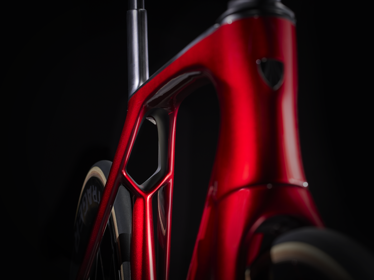

  • Profilo Kammtail: nuove forme aerodinamiche dei tubi

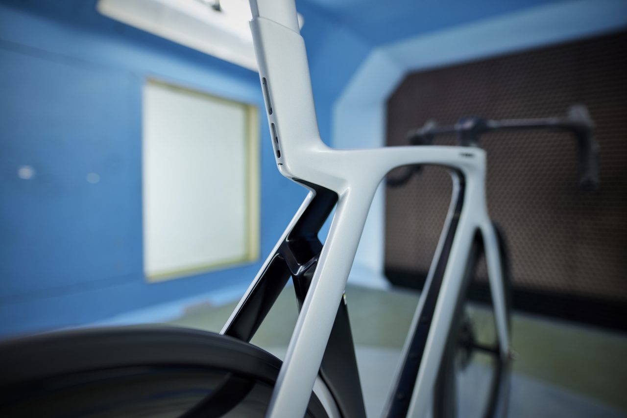

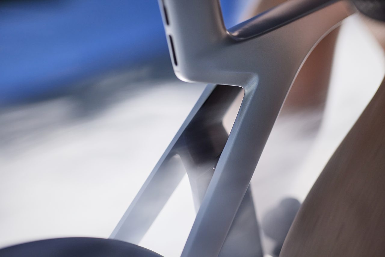

  • IsoFlow: nuova tecnologia del tubo sella che fornisce una sensazione di guida più fluida ed elastica, migliora l’aerodinamica e riduce il peso del telaio

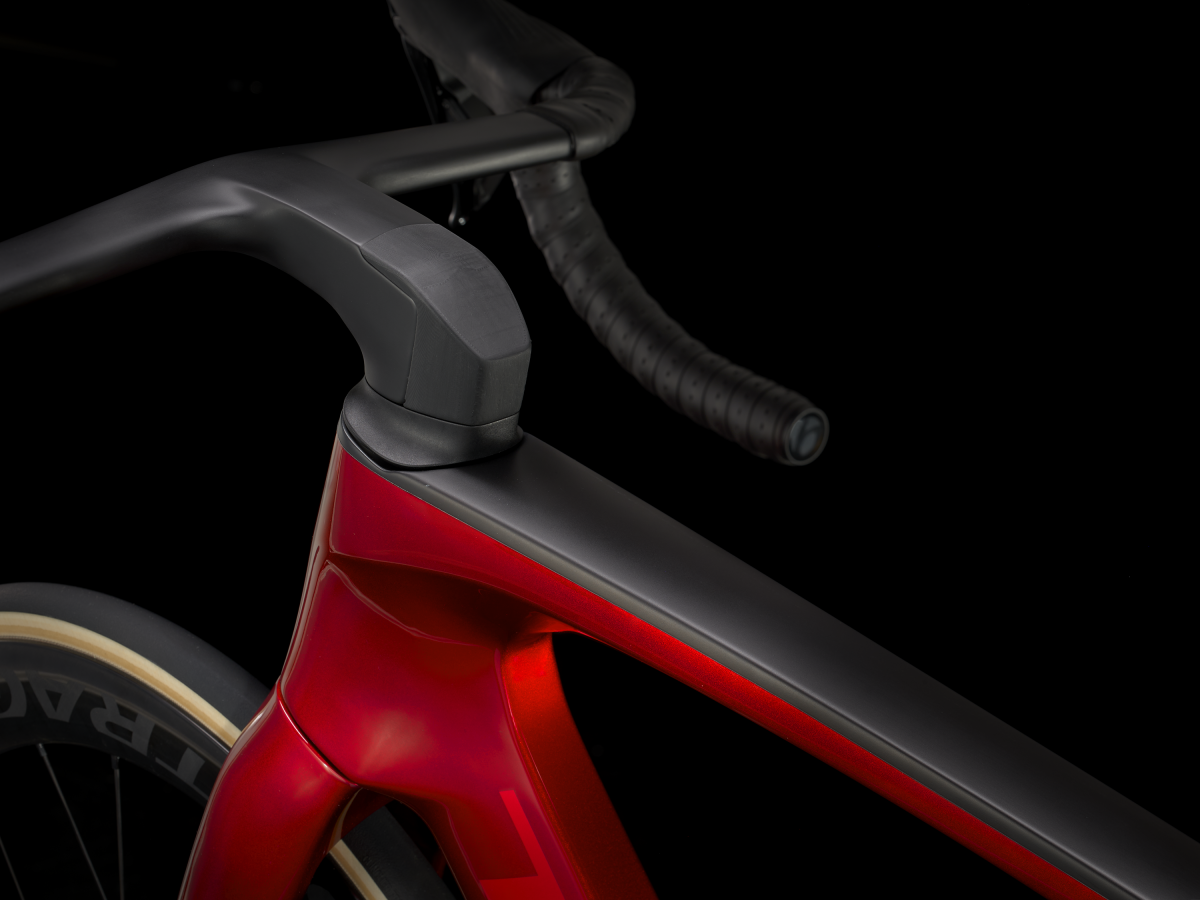

  • Morsetto reggisella e copertura manubrio/attacco: novità con opzioni diversificate per la copertura di manubrio e attacco manubrio
  • Forma del manubrio e cockpit: nuove forme, in particolare il profilo a goccia che migliora ergonomia e aerodinamica
L’IsoFlow è un sistema, non regolabile, concepito per bilanciare aerodinamica, peso e comfort su tutte le misure di telaio, che permette al tubo sella di flettersi sulle asperità per garantire una guida più fluida. Inoltre migliora il comfort e l’aerodinamica consentendo di ridurre i pesi.

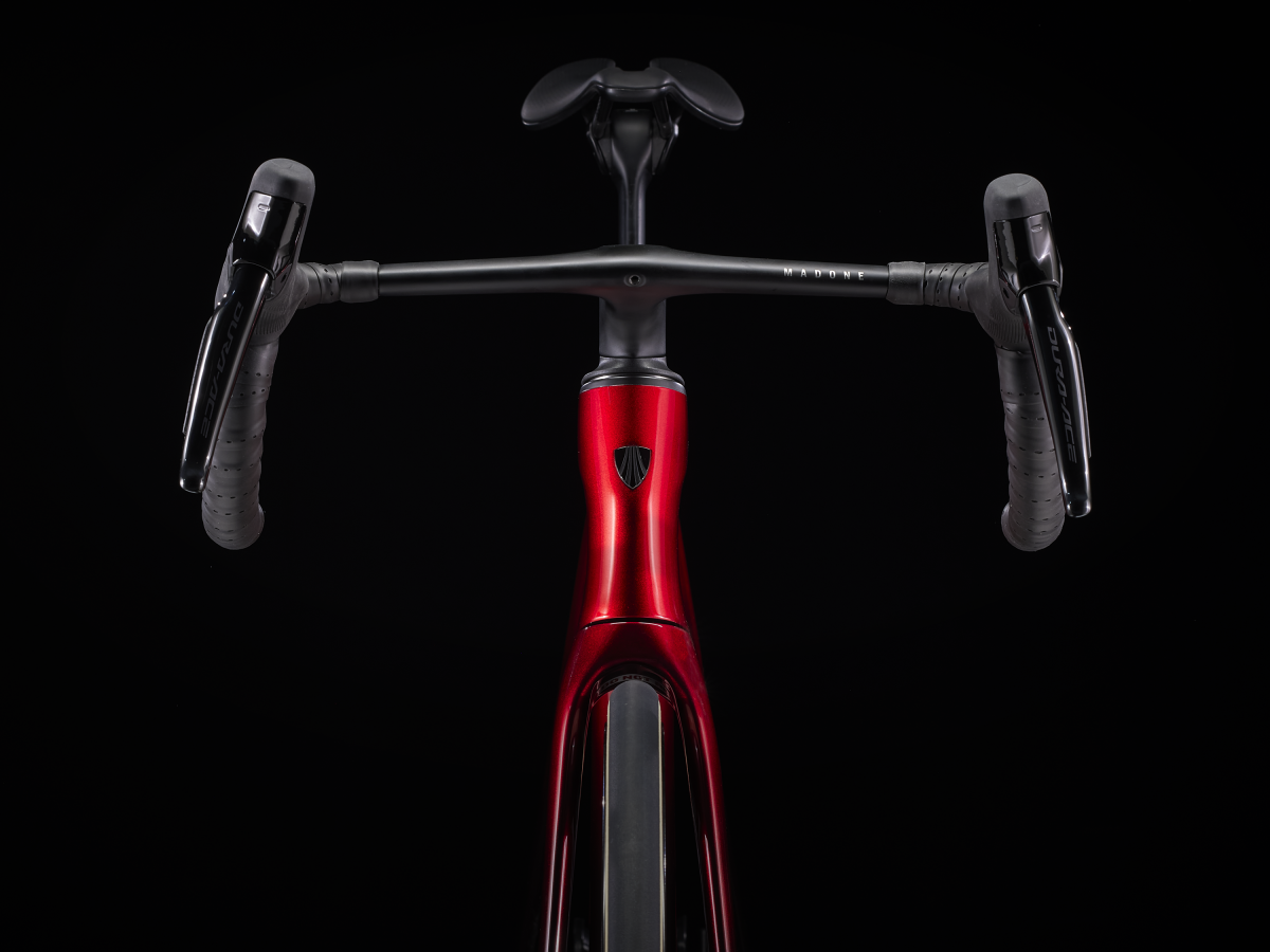

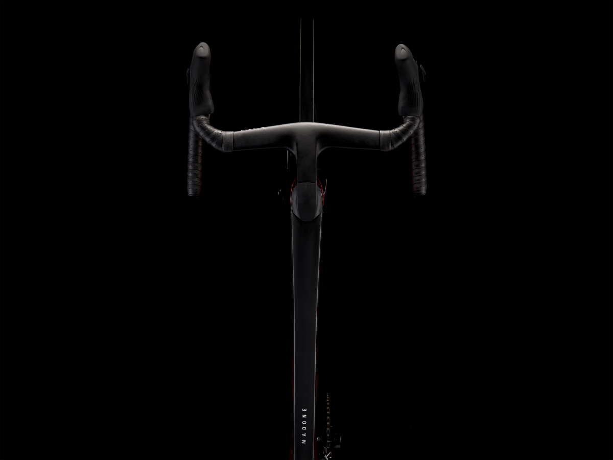

Che cosa c’è di diverso nel nuovo manubrio/attacco?
R. Il manubrio/attacco presenta un design svasato/ribassato che migliora ergonomia e aerodinamica. Sono previsti alcuni elementi importanti relativi all’assetto da tenere a mente:
  • La larghezza di questo manubrio è misurata ai drop
  • I top sono 3 cm più stretti rispetto ai drop
  • Reach: 80mm
  • Drop: 124mmpastedGraphic.png
Esempio: Stai guardando con un manubrio/attacco da 42x100mm? I drop misurano 42cm da centro a centro mentre i top, in particolare la “larghezza di controllo” dove sono montate le leve, misurano 39cm.
D. Devo aumentare le dimensioni del manubrio/attacco?
R. No. Benché i cappucci siano più stretti di 3cm, se normalmente utilizzi un manubrio da 40cm, scegli un manubrio/attacco da 40cm per il massimo vantaggio ergonomico e aerodinamico.
D. Il nuovo manubrio/attacco è compatibile con le prolunghe aero?
R. No.
