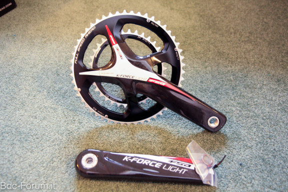

FSA ha completamente rivoluzionato la sua guarnitura top di gamma K-Force Light che avevamo già provato l’anno scorso, riprogettandola sulla falsariga della nuova Shimano Durace 9000. In particolare completamente nuove sono le corone di disegno proprietario in alluminio CNC, che si montano sulle pedivelle in carbonio cavo con spider asimmetrico (chiamato Asymmetric Bolt Spacing).
Rispetto il DA 9000 FSA è rimasta fedele alle 5 viti Torx per il montaggio delle corone. Una di queste viti è nascosta dietro la pedivella lasciando l’aspetto esteriore molto simile al DA.
Secondo FSA questo design asimmetrico fornirebbe una distribuzione dei carichi più uniforme sulla struttura in carbonio permettendo un minor impiego di materiale mantenendo inalterate le caratteristiche di resistenza e rigidità.

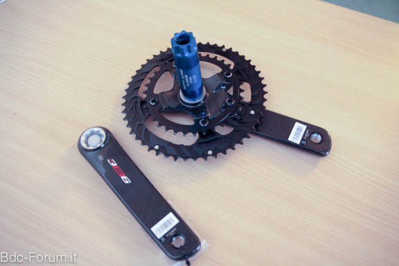

FSA però ha intrapreso una strada diversa rispetto al DA 9000 nel posizionamento dei bracci dello spider, che rispetto a Shimano è ruotato di 90°.

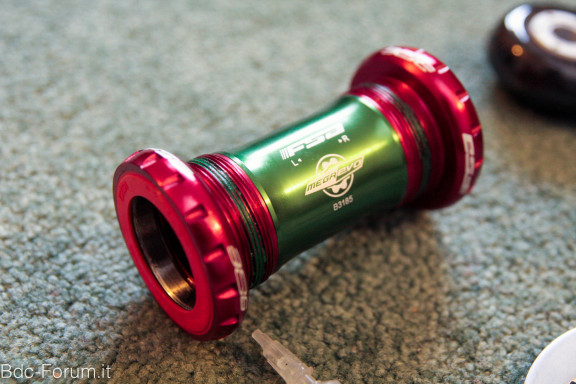

Idem per lo standard di movimento centrale scelto, che in questo caso è il collaudato e versatile BB386Evo che è compatibile con BB30, PF30 e BSA con i vari adattatori (noi lo abbiamo usato appunto su un telaio BSA).

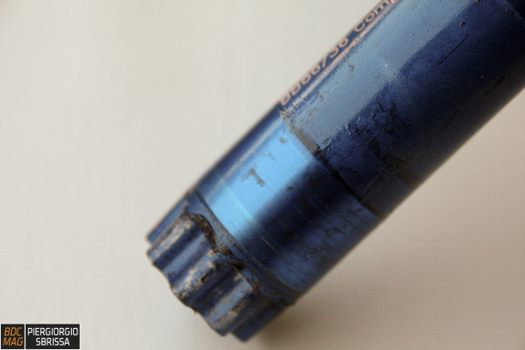

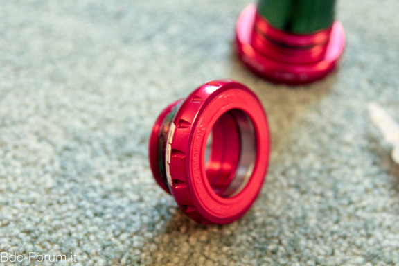

Nelle foto seguenti la guarnitura smontata a fine test. In particolare l’usura dei cuscinetti sul perno è assolutamente nella norma.

Movimento MegaEvo filettato BSA ceramico € 194,00
