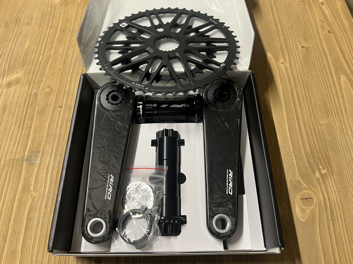

Può una guarnitura in carbonio pesare poco, essere fatta bene e costare poco? Benvenuti al test della guarnitura RIRO Acrossfire. Una guarnitura prodotta dalla cinese RIRO con pedivelle in carbonio, corone monoblocco con spider integrato.
Questa guarnitura presenta appunta le due corone, in questo caso 50-34, in un unico pezzo di alluminio 7075-T6, le quali si montano tramite un sistema Direct Mount, ovvero avvitando le due pedivelle al perno centrale, che in questo caso è in alluminio con diametro di 29mm, ovvero standard DUB di SRAM. Le corone vengono inserite sul lato destro del perno e serrato il tutto. È presente anche un anello per dare il precarico.
Compresa nella confezione c’è anche il movimento centrale, standard BSA, con le due calotte in alluminio. Le pedivelle, lunghe 165mm, invece sono in carbonio di generosa sezione.

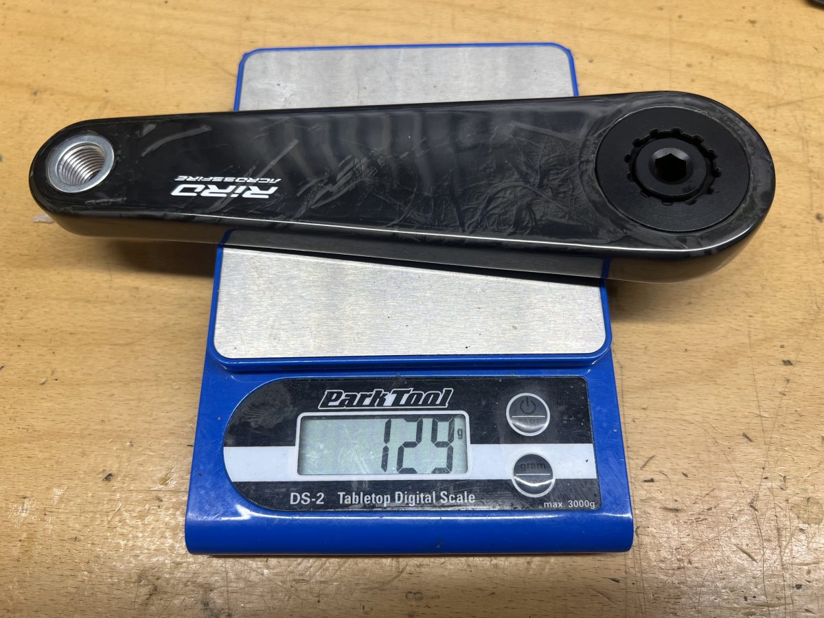

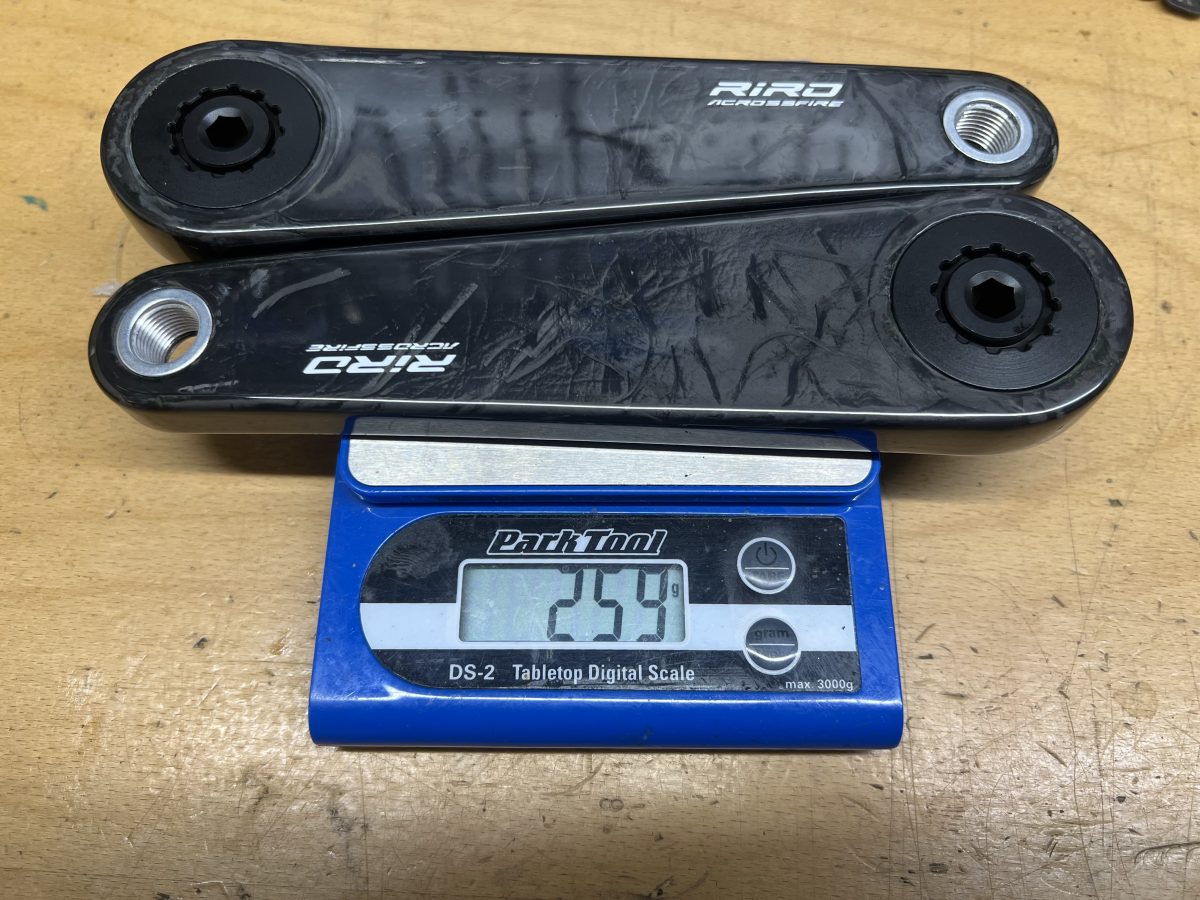

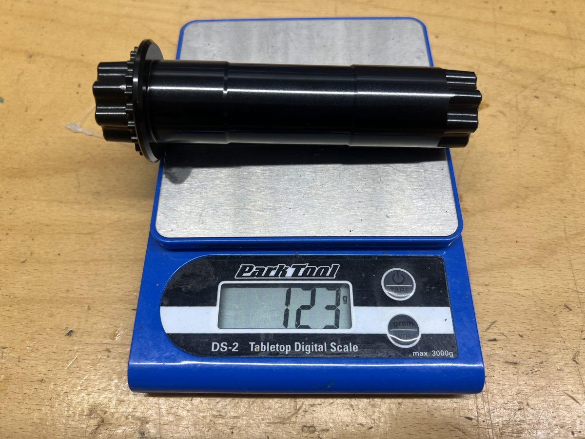

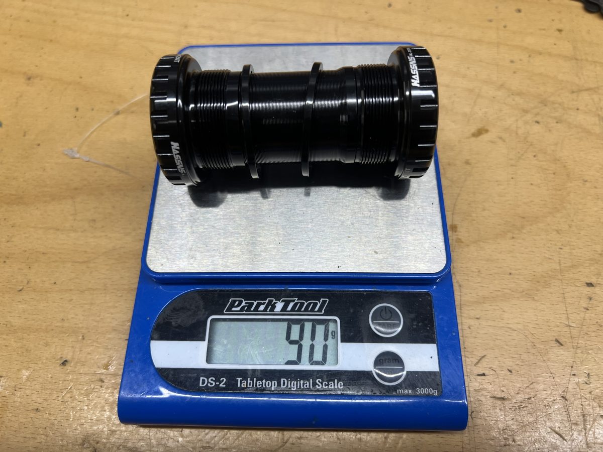

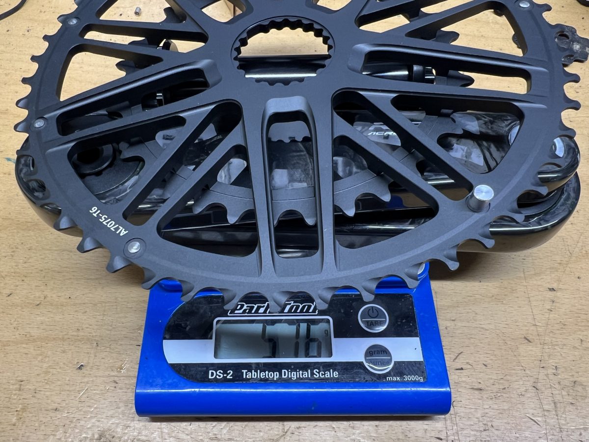

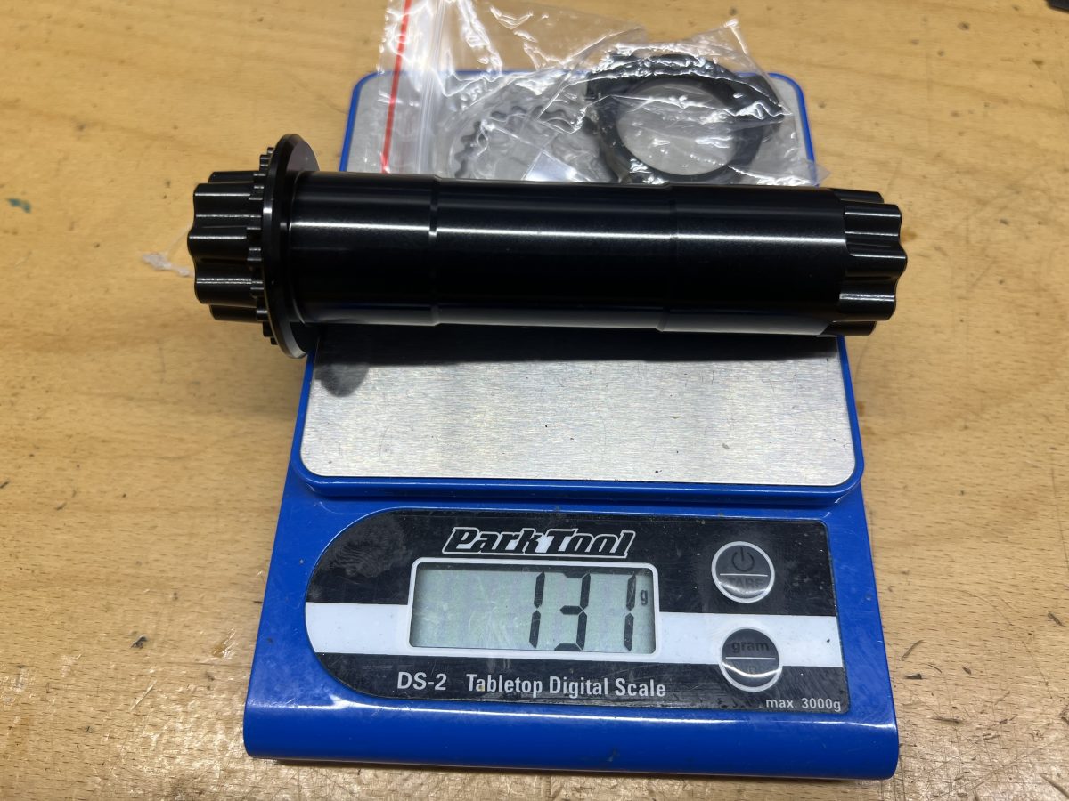

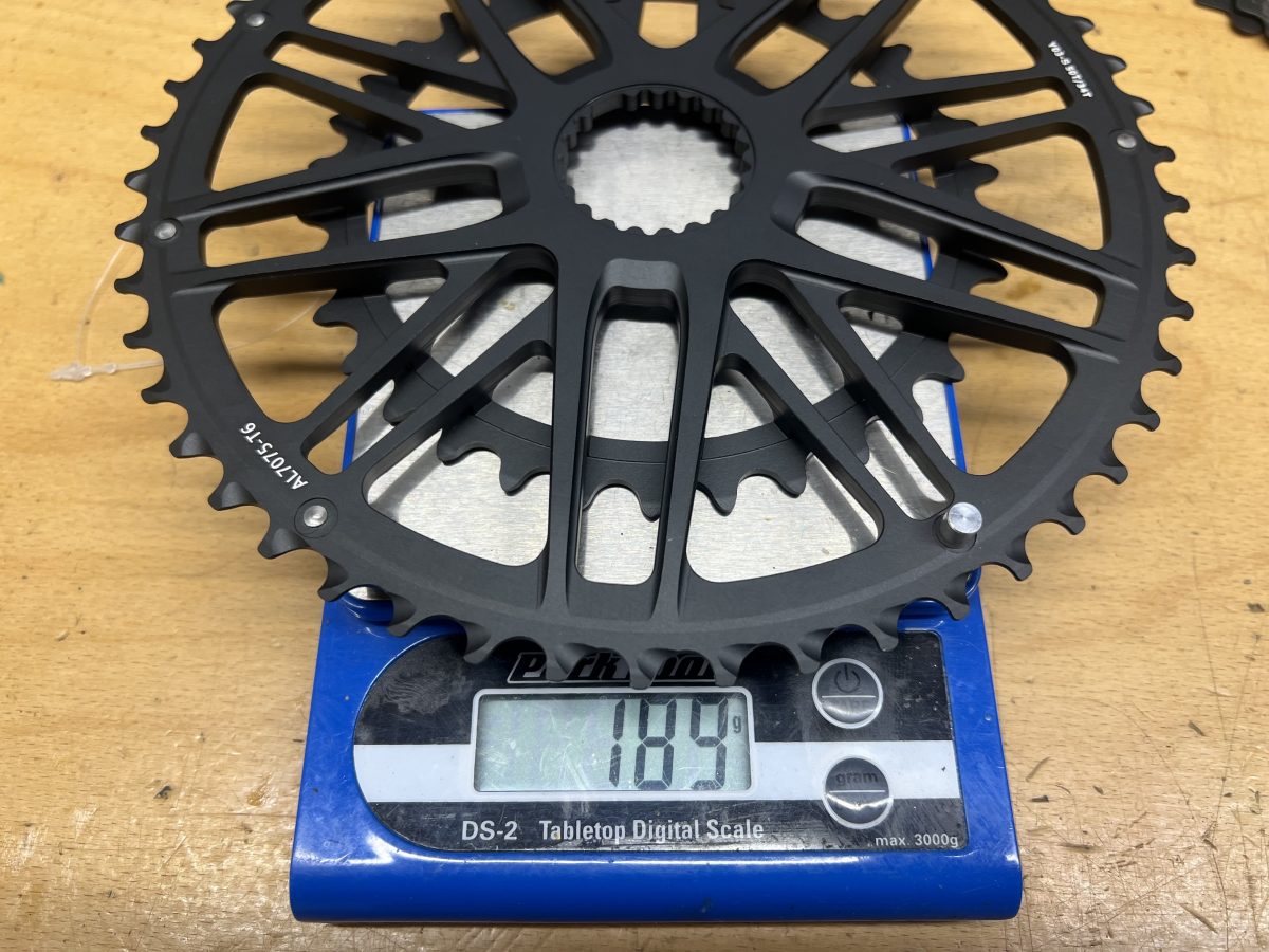

Di seguito le foto con le pesate dei vari componenti.

    In ogni caso, parlando di pesi (50/34):
    La Riro completa pesa 579g
    La Shimano 9100 pesa 609g
    La differenza tra una collaudatissima e robusta Shimano e Riro è di 30grammi.
