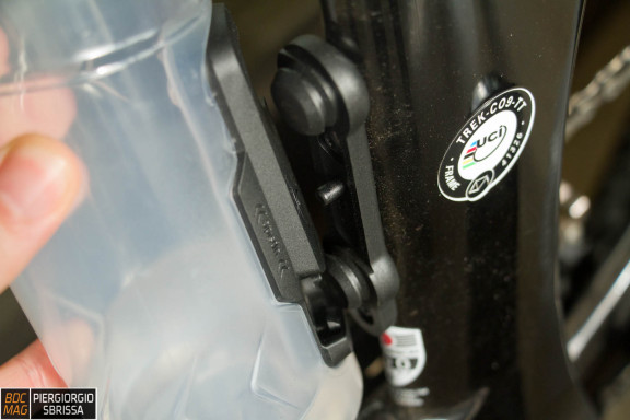

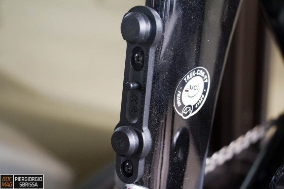

Al posto della classica gabbietta in metallo o carbonio o plastica si monta un attacco composto da due magneti e due guide in plastica sul telaio tramite le classiche due viti. L’altra parte del sistema è la borraccia, dedicata, su cui è montato l’altro pezzo della chiusura. Avvicinando la borraccia al portaborraccia i due magneti la attraggono in posizione.
IMG_3041-4
La borraccia non viene trattenuta dai magneti, questi servono solo ad attrarla in posizione. La ritenuta è meccanica, ovvero l’attacco sulla borraccia si incastra su quello fissato al telaio. Una volta bloccata in posizione rimane ben salda al telaio e non si può staccare nemmeno prendendo una buca a 60kmh, tanto che volendo si potrebbe persino alzare la bici prendendola per la borraccia.
IMG_3042-5
Per sganciare la borraccia bisogna farla ruotare di lato.

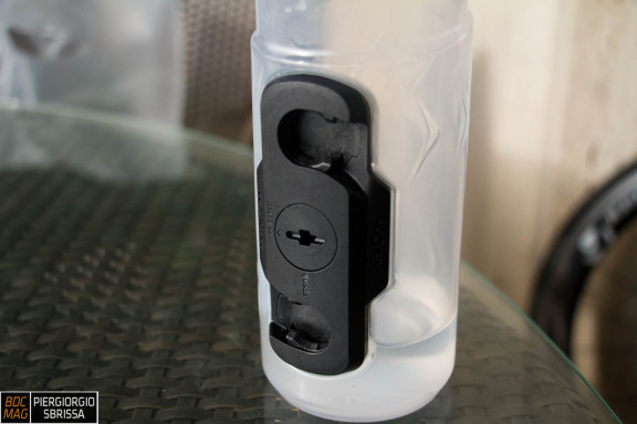

Borracce che si possono lavare anche in lavastoviglie dopo aver smontato l’attacco con una moneta.
