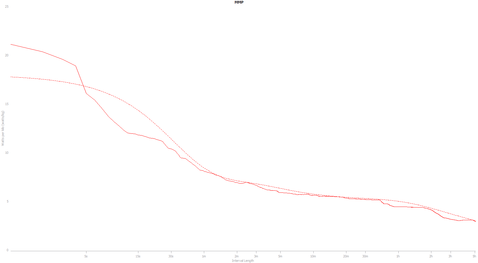

Ossia un numero elevato di punti di riferimento, come è possibile ciò? Con l’utilizzo dei misuratori di potenza è concretamente realizzabile e quantificabile, per ogni singolo atleta, una metaforica ”impronta digitale” delle capacità e caratteristiche dell’atleta, ovvero, il suo profilo di potenza (Curva Mean maximal power, MMP) o fenotipizzazione (di seguito). Negli esempi grafici di seguito W/Kg ultimi 3 mesi e profilo potenza con valori CP, Cp60′, W’ ultimi 6 mesi
wkg pow
Impropriamente spesso si nomina a questa curva Critical Power (CP); questa ambiguità di termini, del tutto simile a quella che dilaga per “soglia”, comporta un ulteriore elemento di confusione con il reale riferimento e concetto di CP: il modello Critical Power è differente dall’identificazione di UN punto critico (singolo CP); in questo secondo caso manifestazione di un valore massimale di potenza su specifico e singolo valore tempo.
Il profilo di potenza è graficamente espresso da potenza (o rapporto potenza/peso) su asse Y e scala logaritmica tempo su asse X.
Considerando che ogni singolo punto di questa curva può essere utilizzato come riferimento di potenza/tempo, queste rappresentano effettivamente n  -più o meno finite ed utili- “soglie”. L’utilità di queste soglie (es. CP5’, CP30’, CP60’, ecc…), facendo riferimento ad una curva MMP “massimale”, ossia come rappresentazione assoluta dei migliori riscontri potenza tempo, o relativa ad un ristretto ambito temporale (es. 1 mese, 3 mesi, ecc), identifica modificazioni, intensità più ricorrenti, punti deboli o di forza del singolo atleta. Questo può essere sintetizzato come una “fenotipizzazione” atletica, ossia espressione oggettiva, quantificabile e comparabile (intra ed inter atleta/i) di più punti e addirittura di tutta la curva. E’ quindi evidente che, concettualmente, questa visione d’insieme va ben oltre l’identificazione di un singolo valore di riferimento o passaggio di stato fisiologico che rappresenta solo una finestra sul quadro generale della caratterizzazione di un atleta. Si comprende quindi come il concetto di soglia non sia in questo caso ristretto ad un cambiamento di stato fisiologico o metabolico (di seguito) ma estendibile a più riferimento con l’obiettivo di analizzare l’atleta su un ampio spettro oggettivo, qualitativo, quantitativo e su più punti, passaggi di stato e performance.
