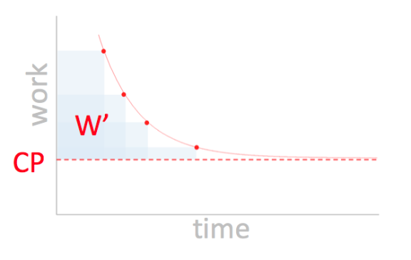

Nel 1965 Monod and Scherrer proposero il già citato (LINK) modello “Critcal Power”, da ora in avanti modelloCP: la potenza “critica” è definita come la massima capacità di esprimere lavoro per un lungo lasso di tempo (n.b. somiglianza con la definizione di FTP) senza affaticamento. In questo modello inclusero anche il concetto di “energia di riserva” (W’) che rappresenta un definito e limitato surplus di lavoro “spendibile” oltre l’intensità/potenza identificata dal modelloCP.

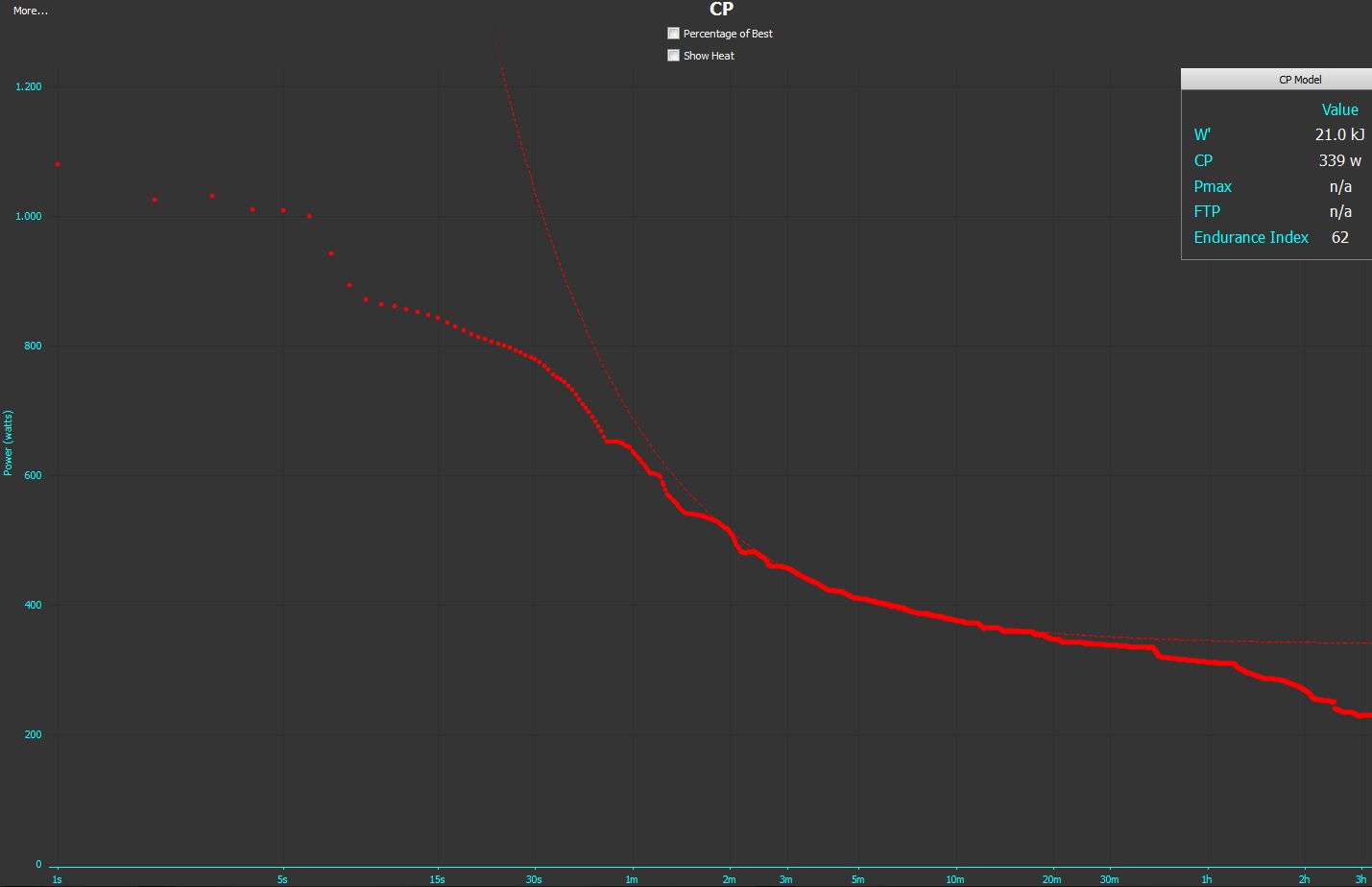

Nel grafico la linea rossa continua rappresenta la curva p/t ossia le migliori performance espresse per ogni singolo riferimento tempo (su scala logaritmica, in secondi). I più evoluti software di analisi dati di allenamento permettono di osservare e analizzare questa curva scegliendo un lasso di tempo specifico (ultimi x giorni, mesi, ecc) oppure, di valutare la singola prestazione (es un singolo allenamento/gara) in proporzione alla curva p/t scelta come riferimento.
Più il tempo incrementa (asse x, direzione destra) e sarà sempre minore la capacità di sostenere elevate potenze: a tempi superiori corrispondono sempre potenze espresse inferiori. Andamento che prosegue fino alla stabilizzazione e appiattimento della curva p/t stessa e quindi, all’identificazione di un asintoto orizzontale (linea rossa tratteggiata). L’intercetto tra asintoto e asse y (potenza o lavoro) identifica il singolo valore CP.
Cosa avviene però quando si erogano intensità/potenze superiori a CP? Abbiamo la possibilità di esprimere un maggior lavoro/potenza e questo “surplus” viene quantificato come la capacità di lavoro in ambito anaerobico (AWC o W’). Questa quantità è finita e matematicamente definita in kJ (lavoro). Varia, tendenzialmente tra 10 e 40kJ. Essendo una quantità energetica “finita”, ma ricaricabile, si esaurisce tanto più velocemente tanto maggiore è l’intensità o quanto più è protratto il lavoro espresso sopra CP.

CP rappresenta in ambito fisiologico un passaggio di stato da un’azione/intensità “miste” anaerobiche/aerobiche massimali ad una fase aerobica submassimale in cui si sono esaurite e/o in cui non si attinge alla componente anaerobica. E’ interessante, nella pratica, constatare quanto questo valore sia effettivamente più “tangibile” rispetto a FTP, ossia come sia più evidente percepire questo valore come un vero passaggio di stato e “limite” e quindi, come da tema e titolo dell’articolo, come una vera e propria soglia. CP rappresenta un valore che, a seconda dei riferimenti di intercetto utilizzati (es. bi-parametro miglior 2 e 20’) identifica un’intensità “tollerabile” e “gestibile” per il valore di riferimento/intercetto superiore (come da esempio 20’) e poco più.
Cattura-3
Esempio grafico CP bi-parametro 2-20’

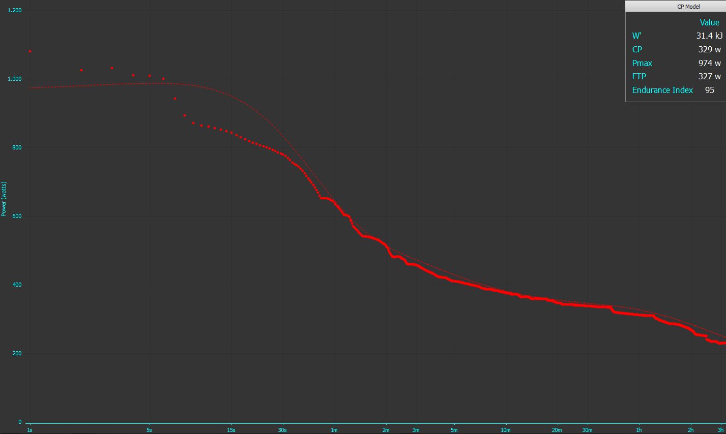

Esempio grafico CP, curva p/t medesima rispetto alla precedente ma modelloCP multi-parametro (più recente con identificazione, indiretta, anche di FTP)
La necessità di correlare intensità e potenze “sostenibili” per lassi di tempo superiori a 20-30’ ha portato, storicamente, alla revisione di questi riferimenti producendo appunto modelli quali FTP e i più recenti modelli CP+W’ rivisti (multi-parametro)

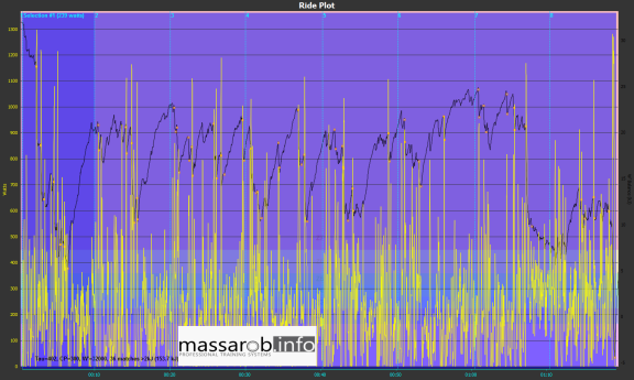

Sono poche e rare le circostanze e specialità in cui l’andamento della prestazione e le intensità richieste non siano variabili e in molti casi anche stocastiche, ossia, è sempre presente un’alternanza intermittente tra fasi (più o meno) intense e recuperi, anche brevi o brevissimi.
Prendendo come riferimento il modelloCP sappiamo che sopra un determinato valore di potenza andiamo inevitabilmente ad intaccare il, limitato ma ricaricabile, “serbatoio” anaerobico. Se l’azione è continuativa e protratta oltre CP arriveremo, più o meno velocemente, ad un punto in cui tale potenza e intensità non sarà più sostenibile fino a costringerci a fermarci, se non rientriamo prontamente “sotto” CP. Questa riserva però è anche ricaricabile e questa sua peculiarità e caratteristica è totalmente concreta nella fisiologia dell’esercizio. Più ci allontaniamo, scendendo, sotto il valore CP e più velocemente potremo ricaricare e ri attingere a tale riserva, se necessario.
maa
Esempio di andamento W’ con “carica/ricarica” (potenza linea gialla, W’bal linea nera)
Quanto elaborato da Skiba e colleghi è quindi estremamente interessante poiché W’bal permette di osservare e valutare in relazione al tempo come (e questo era già possibile in passato) ma soprattutto quantitativamente e qualitativamente quanto si è andati “oltre” una soglia stazionaria, in questo caso CP.

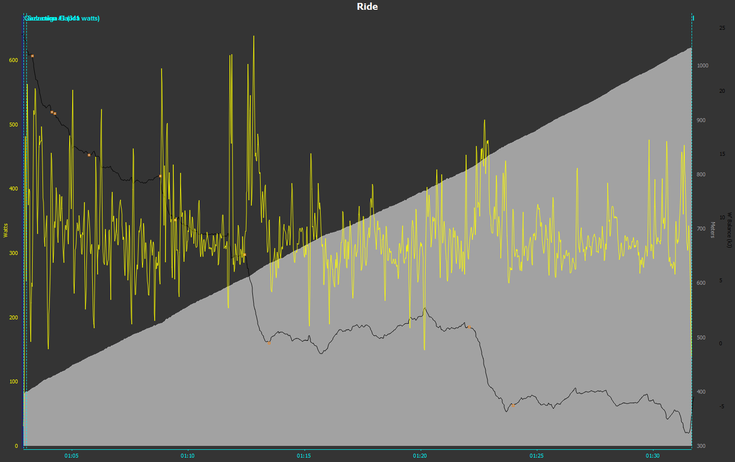

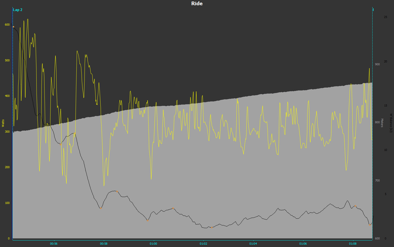

Di seguito due esempi concreti e lampanti di buona e meno… buona gestione. Le due prove sono completamente (o quasi) in salita e svolte dallo stesso soggetto nell’arco di pochi giorni (6), ne consegue che CP e W’ sono rimasti pressoché invariati in tale, breve, lasso di tempo:
  1aEsempio A, deplezione W’Bal (linea nera) più graduale nonostante i picchi potenza (giallo) presenti anche nel primo 1/3 iniziale
2aEsempio B, deplezione W’Bal (linea nera) troppo anticipata e profonda, pochi picchi ma la continuità d’azione in ambito Z6 ha portato ad un finale/ultimo terzo di gara in difficoltà
