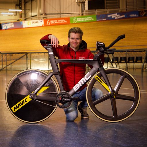

Bridgewood in velodromo con tutta la tecnologia disponibile per andare al massimo dell'efficienza (seguite la challenge che sta preparando), bici speciale non come le nostre, ma pensavo fosse utile postarlo qua.
47 Km/h di media con 280W (bene o male è di corporatura simile alla mia, sul metro e 80 e sui 70Kg, preciso non so)
