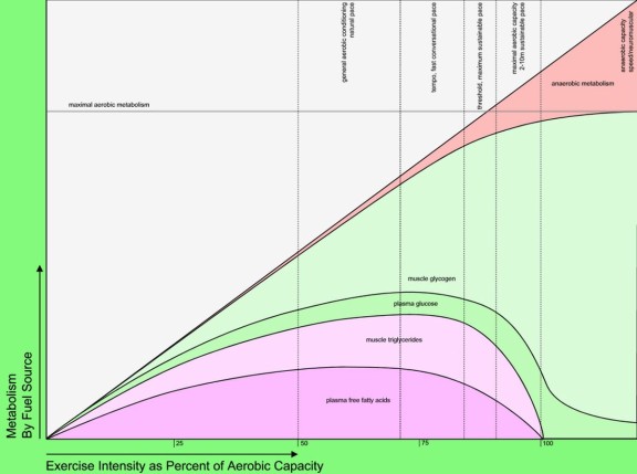

Molteplici fattori contribuiscono ad alterare l’utilizzo di substrati energetici (metabolismo) durante l’attività motoria. Di seguito elencherò alcune di queste cause ed un interessante grafico esplicativo.

Come dal grafico qui di seguito (modificato/integrato, dal testo The runner’s body) , uno stato di minor disponibilità glicogeno comporta una traslazione verso sinistra tanto maggiore quanto sarà elevato (o percepito) e “allarmante” lo stato di deplezione.
Nel concreto, ipotizziamo un atleta in grado di esprimere 350W quando in stato ottimale. Nell’ “ottimale” è sottintesa anche una piena e completa disponibilità energetica qualitativa, ossia di glicogeno muscolare ed epatico. Questo stesso atleta dopo 5 ore di attività, potrebbe arrivare ad una percezione dello sforzo similare ai “20’ in condizioni ottimali” riuscendo, magari anche con notevoli difficoltà, a mantenere “solo” 300W per 20′. Questo normale fenomeno può essere prevenuto, sia pure parzialmente, cercando di mantenere un ottimale reintegro delle scorte di glicogeno (~ 60-90g carbo/h a seconda delle miscele e zuccheri utilizzati). A conferma dell’interazione tra percezione e controllo retroattivo mediato dal SNC vi sono alcuni interessanti studi che dimostrano come il solo transito nel cavo orale (senza ingestione) di prodotti zuccherini possa dare un segnale di “disponibilità” energetica al cervello e influire positivamente sulla prestazione [1]. Questo fenomeno spesso avviene anche con prodotti comunemente utilizzati dai ciclisti…con lo svantaggio però di non apportare un adeguato reintegro sulle quote energetiche necessarie! Ossia avviene uno stimolo e percezione positiva a fronte di un non ottimale ed efficiente reintegro calorico. La classica conseguenza di questa discrepanza tra percezione e reale apporto energetico è un incremento, momentaneo e breve, della prestazione per poi ricadere in uno stato di difficoltà.
Anche una medesima intensità sub-massimale è “coperta” da una differente miscela energetica a seconda della tempistica: un medesimo lavoro (potenza x determinato lasso di tempo) espresso nella prima ora andrà ad innescare automaticamente l’utilizzo, per maggior e immediata disponibilità, di una miscela maggiormente ricca di zuccheri rispetto ad una medesima intensità dopo, per esempio, 4 ore di allenamento. E’ quindi chiaro come anche medesime intensità rappresentino stimoli metabolici differenti. Inoltre, in questo caso maggiore sarà la durata dell’allenamento/gara e maggiore sarà lo shift di utilizzo da trigliceridi muscolari ad acidi grassi rilasciati dall’apporto dato dal tessuto adiposo.
