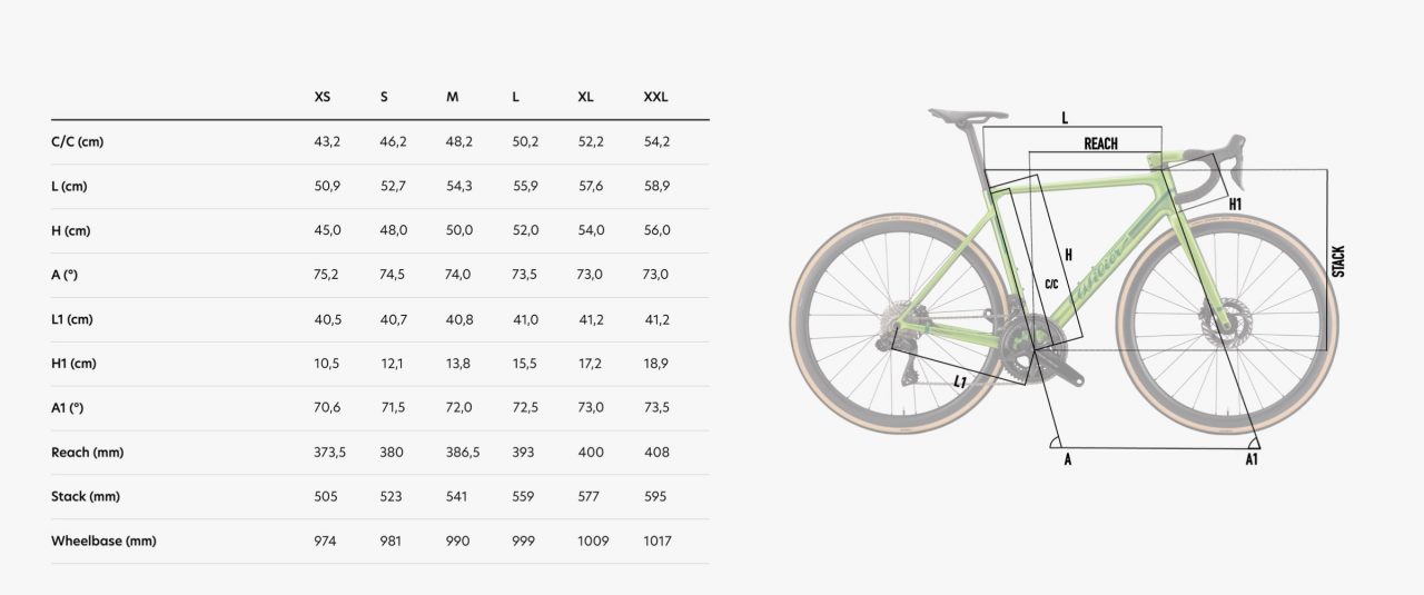

La prima grande differenza rispetto alla Wilier 0 SLR è stata la modifica del Reach: ci siamo concentrati su quello che interessa principalmente al corridore/ciclista, ovvero il posizionamento delle mani rispetto alla scatola movimento del telaio.
Il risultato di questo è una modifica delle geometrie del telaio e della piega manubrio. Lo stack della bici è rimasto sostanzialmente invariato, il reach invece è stato leggermente accorciato per la taglia XS e S, mentre per le taglie XL ed XXL è stato al lungato rispetto alle nostre geometrie classiche.
Per la piega manubrio ci siamo concentrati sulla posizione C0 e C1, quelle più prestazionali dell’atleta. La modifica principale è nel drop, nel reach e negli angoli di inclinazione della piega, in particolare quella dell’attacco manubrio rispetto al canotto forcella, che vanno da 7.5° a 10.5°. Un focus particolare è dedicato alla distanza tra il centro del movimento centrale e il centro di appoggio delle mani al manubrio, che in Wilier abbiamo battezzato con il nome di ACCUFIT.
